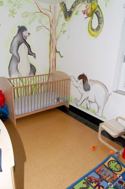

ich habe folgendes Problem. Im Kinderzimmer befindet sich derzeit folgender Bodenbelag
  • Umrahmung mit Fliesen
  • Kork ("Klick-Platten")
Leider muss der Korkboden aus dem Zimmer raus (Fakt), die Fliesen sollen aber der Einfachheit halber bleiben. Man muss es sich so vorstellen, dass rund um das Zimmer komplett eine Fliesenlinie läuft (ca. 15-20 cm breit). In der Mitte liegt der Korkboden. (siehe Bild)
Nun möchten wir gerne einen Teppichboden im KOMPLETTEN (also über Kork und Fliesen) Zimmer verlegen. Da der Korkboden raus muss, benötige ich auf den 8 m² nun also quasi Füllmaterial, damit der Boden wieder auf die Höhe der Fliesen kommt. Der Korkboden hat exakt 12 mm Höhe.
Kann ich als Unterlage 2 Lagen Rollkork (Stärke 6 mm) verwenden? Anschließend habe ich vor, den Teppich sowohl über den Kork als auch über die Fliesen zu legen.
Wäre es evtl. besser eine Schicht Kork dicker als die andere zu nehmen (10/2 oder 8/4)?
Benötige ich eine Dampfsperre? Der Kork kommt direkt auf den Estrich. Das Zimmer befindet sich im 2. Stock über dem Bad/Küche.
Kann ich sowohl die Korkschichte, als auch den Teppich mit Teppichklebeband befestigen?
Ich hoffe, dass ich mein Problem gut dargestellt habe, leider habe ich keine Erfahrung auf dem Gebiet.

    Ich verstehe, dass Sie einen Teppichboden auf einem Untergrund aus Fliesen und Kork verlegen möchten und einen Höhenausgleich benötigen. Hier sind einige Punkte, die Sie beachten sollten:
    Für den Höhenausgleich zwischen Fliesen und dem entfernten Korkboden eignen sich verschiedene Materialien:
    • Ausgleichsmasse: Diese ist selbstverlaufend und schafft eine ebene Fläche. Achten Sie auf die Herstellerangaben zur Schichtstärke.
    • Dämmplatten: XPS- oder EPS-Platten können verwendet werden, um den Höhenunterschied auszugleichen und gleichzeitig eine zusätzliche Dämmung zu erzielen.
    • Rollkork: In verschiedenen Stärken erhältlich, kann Rollkork als Unterlage dienen und Unebenheiten ausgleichen.
    Wichtige Aspekte:
    • Aufbauhöhe: Berücksichtigen Sie die Gesamtaufbauhöhe, damit der Teppichboden bündig mit den Fliesen abschließt.
    • Feuchteschutz: Da Sie von einem Estrich im Stockwerk über Bad/Küche sprechen, ist eine Dampfsperre wichtig, um Feuchtigkeitsschäden zu vermeiden. Diese sollte zwischen Estrich und Ausgleichsmaterial verlegt werden.
    • Teppichklebeband: Achten Sie auf ein geeignetes Klebeband für den jeweiligen Untergrund und Teppichboden.
    👉 Handlungsempfehlung: Lassen Sie sich im Fachhandel beraten, um das passende Ausgleichsmaterial und die richtige Dampfsperre für Ihre spezifische Situation zu finden. Berücksichtigen Sie dabei die Herstellerangaben zur Verlegung und den technischen Datenblättern der Produkte.
    Der vorliegende Sachverhalt beschreibt den geplanten Austausch eines Korkbodens gegen einen Teppichboden in einem Kinderzimmer, wobei ein umlaufender Fliesenstreifen erhalten bleiben soll. Die Herausforderung liegt im Höhenausgleich von 12 mm zwischen der Fliesenoberfläche und dem zu entfernenden Korkboden. Der Nutzer erwägt die Verwendung von zwei Lagen Rollkork (je 6 mm) als Ausgleichsmaterial und fragt nach einer Dampfsperre sowie der Befestigung mit Teppichklebeband.
    ✅ Zustimmung: Die grundsätzliche Idee, einen Höhenausgleich mit Kork zu schaffen, ist nachvollziehbar. Kork ist ein geeignetes Material zur Trittschalldämmung und zum Niveauausgleich. Die Wahl von Rollkork ist grundsätzlich sinnvoll, da er sich gut anpassen lässt.
    ⚠️ Korrektur: Die Verwendung von zwei Lagen Rollkork (je 6 mm) ist nicht optimal. Kork ist ein komprimierbares Material. Zwei Lagen übereinander können zu einer instabilen Unterlage führen, die sich unter Belastung ungleichmäßig verformt. Dies kann zu Wellen im Teppich und einer unebenen Oberfläche führen. Besser wäre eine einzelne, dickere Korkschicht (z.B. 10 mm) oder ein spezieller Ausgleichsestrich.
    ➕ Ergänzung: Eine Dampfsperre ist in diesem Fall nicht zwingend erforderlich, da der Kork direkt auf dem Estrich liegt und das Zimmer sich im 2. Stock über beheizten Räumen befindet. Allerdings sollte der Estrich vor dem Verlegen auf ausreichende Trockenheit geprüft werden (CM-Messung). Die Befestigung mit Teppichklebeband ist für die Korkschicht und den Teppich nicht ausreichend. Für eine dauerhafte und sichere Verlegung sollte der Kork vollflächig mit dem Estrich verklebt werden. Der Teppichboden sollte ebenfalls vollflächig verklebt oder mit einem geeigneten Spannsystem befestigt werden.
    🔴 Gefahr: Die größte Gefahr besteht in einer unzureichenden Höhenanpassung und einer instabilen Unterlage. Wenn der Teppichboden nicht sauber auf der Höhe der Fliesen abschließt, entstehen Stolperkanten. Zudem kann eine unebene Unterlage zu vorzeitigem Verschleiß des Teppichs führen. Die Verwendung von Teppichklebeband allein ist keine fachgerechte Befestigung und kann zu Verschiebungen und Faltenbildung führen.
    👉 Handlungsempfehlung: Beauftragen Sie einen qualifizierten Bodenleger mit der Begutachtung vor Ort. Dieser kann den Estrich auf Feuchte prüfen, den optimalen Höhenausgleich (z.B. mit Ausgleichsmasse oder einer dickeren Korkschicht) fachgerecht ausführen und den Teppichboden professionell verlegen. Eine fachmännische Ausführung ist besonders in einem Kinderzimmer wichtig, um Sicherheit und Langlebigkeit zu gewährleisten.
    Der Sachverhalt beschreibt eine komplexe Bodenkonstruktion mit heterogenen Untergründen (Fliesen und Kork), bei der ein einheitlicher Teppichboden über beide Bereiche verlegt werden soll – nach Entfernung des bestehenden Korkbodens. Die geplante Aufstockung mit Rollkork zur Höhenausgleichung birgt mehrere bauphysikalische und konstruktive Risiken.
    🔴 Gefahr: Die Verwendung von Rollkork als Ausgleichsschicht auf Estrich ohne vorherige Feuchtemessung birgt ein hohes Risiko für Feuchteschäden: Kork ist hygroskopisch und kann bei unzureichendem Feuchteschutz (z. B. fehlende Dampfsperre) Feuchtigkeit aus dem Estrich aufnehmen, was zu Schimmelbildung, Verformung und Verlust der Tragfähigkeit führt – besonders im 2. Stock über Feuchträumen wie Bad/Küche.
    🔴 Gefahr: Ein Teppichboden, der über Fliesen und Kork gleichermaßen verlegt wird, erzeugt eine ungleichmäßige Lastverteilung und unterschiedliche Elastizitäten. Dies führt zu erhöhtem Verschleiß, Wellenbildung, Abhebungen und erhöhter Sturzgefahr an der Übergangszone – insbesondere bei Kindern.
    ⚠️ Korrektur: Rollkork ist kein geeignetes Ausgleichsmaterial für Estrichflächen; es ist kein statisch tragfähiger, feuchtebeständiger oder dimensionsstabiler Ausgleich – sondern ein isolierendes, weiches Dämmmaterial. Eine 12-mm-Ausgleichsschicht erfordert ein zementgebundenes, hochverdichtetes Estrich-Ausgleichsmittel oder eine trockene Gipsfaserplatte mit entsprechender Tragfähigkeit.
    ➕ Ergänzung: Eine Dampfsperre ist zwingend erforderlich, wenn Kork oder andere organische Materialien direkt auf Estrich verlegt werden – unabhängig vom Stockwerk. Vorher muss die Estrichfeuchte gemessen werden (z. B. CM-Methode); Werte über 2,0 % CM verbieten jede Verlegung ohne Sanierung.
    ➕ Ergänzung: Teppichklebeband ist für dauerhafte Verankerung auf Fliesen ungeeignet: Die Haftung ist unzuverlässig, die Klebekraft reicht nicht für Langzeitbelastung, und bei späterer Demontage entstehen Rückstände sowie Gefahr von Fliesenabplatzungen.
    ✅ Zustimmung: Die Entscheidung, die Fliesen zu belassen, ist grundsätzlich sinnvoll – sie sind ein stabiler, feuchtebeständiger Untergrund, der bei sachgerechter Vorbehandlung (Entfernung von Glätte, Reinigung, ggf. Grundierung) als Teppichuntergrund nutzbar ist.
    👉 Handlungsempfehlung: Beauftragen Sie einen zertifizierten Bodenleger oder Bauphysiker, um Estrichfeuchte, Untergrundebene und statische Tragfähigkeit zu prüfen – bevor eine Verlegung geplant wird. Eine fachgerechte Lösung erfordert entweder eine vollflächige Ausgleichsschicht mit zementgebundenem Nivelliermittel oder eine trockene, feuchtegeprüfte Gipsfaserplatte mit Dampfsperre darunter; Teppichverlegung nur mit mechanischer Befestigung (z. B. Profilschiene an Fliesenrand) oder vollflächigem Kleber für Fliesenuntergrund.
