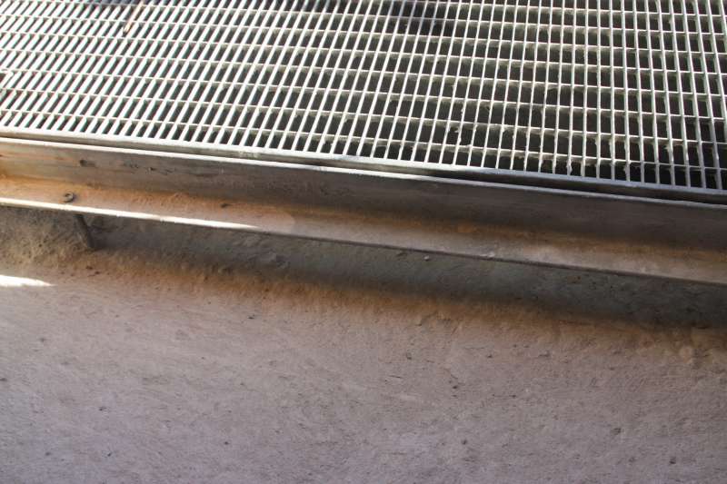

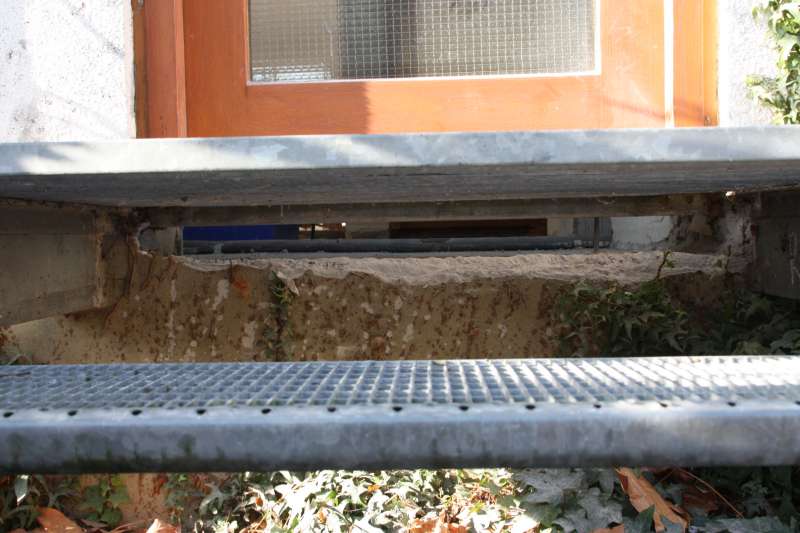

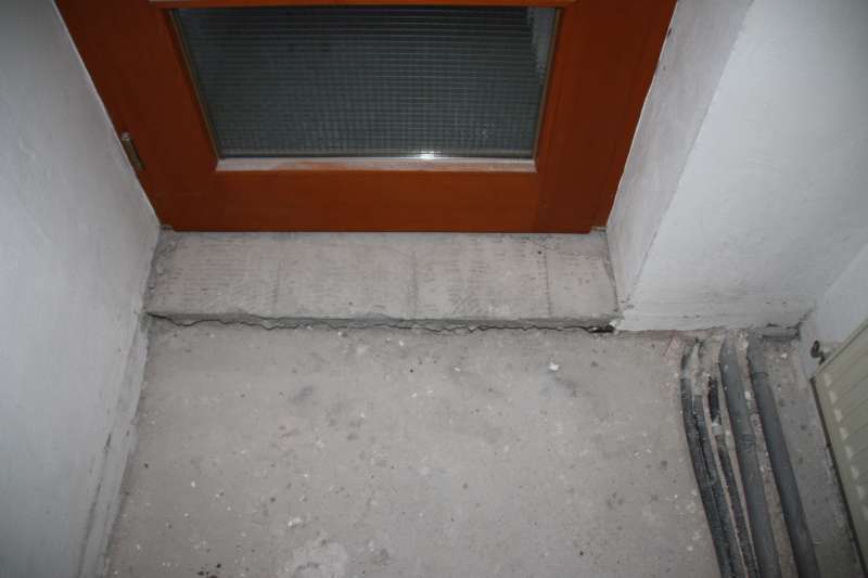

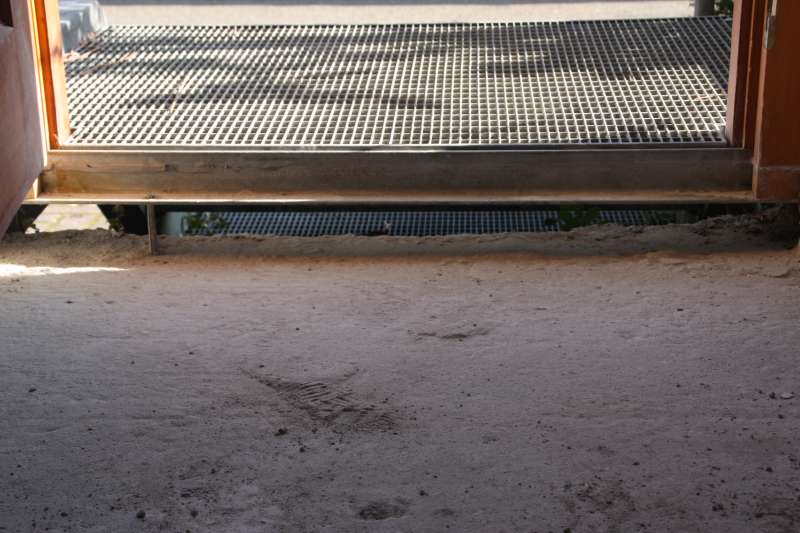

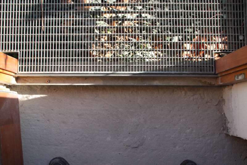

wir renovieren ein Haus Baujahr. 1989. Im Flur/Windfang/Küchenbereich muss der Estrich erneuert werden, damit ein durchgehender Belag mit Fliesen möglich ist.
Unter der Eingangstür (Bild 1 ) war eine Betonschwelle, die ich auf Anweisung des Estrichlegers entfernt habe (Bilder 2 und 3)
Wie muss der Anschluss fachgerecht gemacht werden?
Der Metallwinkel ist ca. 7 cm über dem Rohboden, Estrichniveau wird ca. 8-8,5 cm hoch sein.
Muss der Estrich an der Innenkante des Winkels enden? Oder geht er drunter durch bis an die Kante der Außenwand? Dann würde der Winkel ja auf dem Estrich aufliegen. Wie dichte ich dann die Wand von Außen ab?

    🔴 KRITISCH: Vor Beginn der Estrichsanierung unbedingt Asbestprüfung der alten Betonschwelle und des Untergrunds durchführen – Asbestzement war bis Mitte der 1990er Jahre in Haustürschwellen und Estrichzusätzen gängig.
    🔴 KRITISCH: Die ursprüngliche horizontale und vertikale Abdichtungsebene ist bei Entfernung der Betonschwelle höchstwahrscheinlich zerstört – fachliche Prüfung und Neuausführung nach DINAbk. 18531/18534 durch zertifizierten Abdichtungsfachbetrieb erforderlich.
    ⚠️ WICHTIG: Der Estrich darf nicht unter den Metallwinkel hindurch bis zur Außenwandkante geführt werden; stattdessen muss er an der Innenkante des Winkels enden und mit dauerelastischem Fugenmaterial (z. B. MS-Polymer) abgedichtet werden.
    ⚠️ WICHTIG: Vertikale und horizontale Abdichtung müssen im Kehlungsbereich nahtlos verbunden sein – mindestens 15 cm Überstand der vertikalen Abdichtung nach oben erforderlich, um Kapillar- und Spritzwasser sicher abzuleiten.

    ➕ Ergänzung: Der Estrich sollte fachgerecht nicht unter dem Metallwinkel hindurch bis zur Außenwandkante geführt werden. Stattdessen muss der Estrich an der Innenkante des Winkels enden. Der Winkel dient als Abschlussprofil und sollte auf dem Estrich aufliegen, nicht umgekehrt. Entscheidend ist die Abdichtung des Spalts zwischen Winkel und Estrich mit einem dauerelastischen Fugenmaterial.
    ⚠️ Korrektur: Die Annahme, der Winkel könne auf dem Estrich aufliegen, ist korrekt, aber die Frage, ob der Estrich bis zur Außenwandkante geführt wird, ist falsch. Der Estrich muss vor der Außenwandkante enden, um eine Wärmebrücke und Feuchteleitung zu vermeiden. Die Abdichtung der Wand von außen ist separat durch den Rohbau (z.B. Sperrschicht unter der Türschwelle) zu gewährleisten.

    🔴 Gefahr: Ein Estrich, der unter den Metallwinkel durchgeführt wird, führt bei fehlender Trennschicht und unzureichender Dehnfuge zu Spannungsrisiken, Rissbildung und Ablösung – zudem kann der Winkel dann als Wärmebrücke wirken und Tauwasserbildung im Übergangsbereich begünstigen.
    ⚠️ Korrektur: Der Estrich darf nicht bis an die Außenwand durchgeführt werden; vielmehr muss ein klar definierter Anschluss mit horizontaler Abdichtungsebene (z. B. Dichtungsbahn oder flüssige Abdichtung) unter dem Winkel, aber oberhalb des Rohbodens, angeordnet werden – der Winkel selbst dient als mechanischer Abschluss und darf nicht auf dem Estrich aufliegen, sondern muss in die Abdichtungsebene integriert sein.

  2. Alternative: Holzschwelle statt Stahlwinkel – Kondensat vermeiden!
    Mmh
    Vielleicht fragen Sie ja ganz schnell noch einen Tischler, ob er ihnen ein etwas zeitgemäßeres Schwellenprofil einbauen kann. So ein Stahlwinkel wird ja im Winter echt kalt und führt raumseitig sicher zu Kondensatniederschlag. Vielleicht ja eine Holzschwelle oder eine thermisch getrenntes Mehrkammerprofil ...
    Der Estrichleger braucht dann nur seinen Randdämmstreifen davor legen und gegenarbeiten. Hoffe der wollte Ihnen den Estrich nicht einfach unter dem Stahlwinkel bis nach draußen durchgießen! Da gehört sicher eine thermische Trennung unter die Schwelle.
