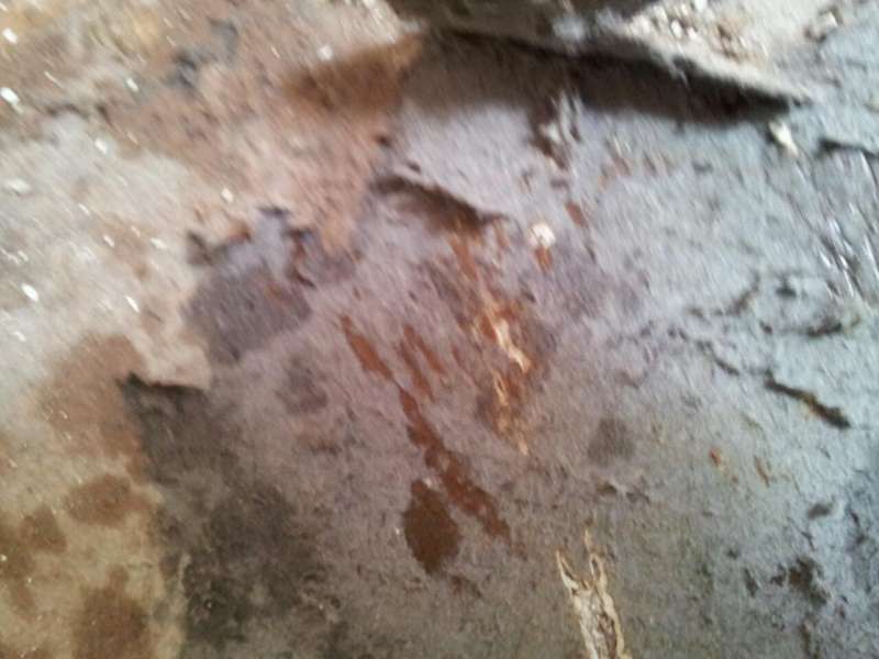

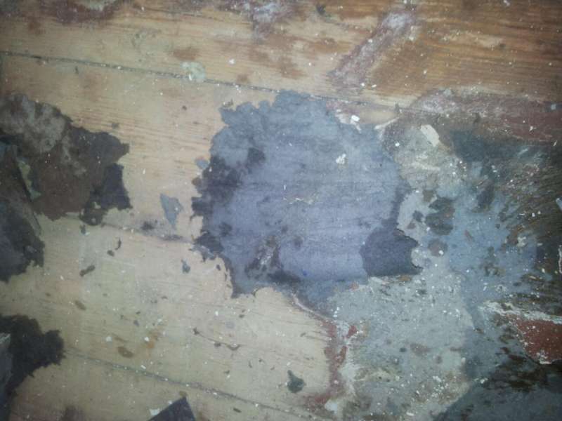

folgendes: Ne gute Freundin hatte im Folgenden zu sehendes Zeug auf den Dielen, darüber war wohl PVC. Auf jeden Fall will sie sich nicht Informieren, da sie Angst hat, es könnte was schädliches sein.
Schon mal Danke!

    Ich verstehe, dass Ihre Freundin Bedenken bezüglich des Bodenbelags unter dem PVC hat. Da sie sich scheut, sich zu informieren, ist es wichtig, proaktiv zu handeln, um mögliche Gefahren zu minimieren.
    🔴 Gefahr: Unter alten PVC-Böden können sich Schadstoffe wie Asbest, PAK (polyzyklische aromatische Kohlenwasserstoffe) oder PCP (Pentachlorphenol) befinden, die gesundheitsschädlich sein können, wenn sie freigesetzt werden.
    • Asbest: Wurde früher häufig in Bauprodukten verwendet und kann beim Einatmen Asbestose oder Lungenkrebs verursachen.
    • PAK: Können aus Bitumenklebern oder Teerpappen stammen und sind krebserregend.
    • PCP: Ein Holzschutzmittel, das früher verwendet wurde und als giftig gilt.
    Ich empfehle dringend, dass Ihre Freundin eine professionelle Schadstoffanalyse durchführen lässt, um die genaue Zusammensetzung des Bodenbelags zu bestimmen. Ein Fachmann kann Proben entnehmen und im Labor analysieren lassen.
    👉 Handlungsempfehlung: Bis zur Klärung sollte der Bereich nicht unnötig beansprucht und Staubentwicklung vermieden werden. Kontaktieren Sie einen zertifizierten Schadstoffgutachter.

  3. PVC-Boden: Cushioned Vinyl – Mögliche Pappe als Trägermaterial
    kann schon sein
    dass es die Pappe von einem cushioned vinyl ist. Sieht eigentlich etwas dunkel aus dafür, aber das hat nicht unbedingt was zu sagen.
  4. Asbestverdacht unter PVC: Schnelltest auf organische Stoffe!
    Testen lassen
    wir hatten sowas ähnliches auch (Haus von 1935), da war auch der Verdacht auf Asbestpappe unter Cushion Vinyl.
    Wir haben das dann im Schnellverfahren (2 Tage) testen lassen, gottseidank, es war rein organisch (Pappe + Tierhaar, wohl Pferd) unter Linoleum.
    Das war mir die 70 € Wert.
  5. Asbestbelastung: Risikobewertung & Feuchtwischen als Sofortmaßnahme
    zu spät
    warum sollte man das jetzt noch testen lassen, das Zeug ist weg. Auch nach einer einmaligen stärkeren Asbestbelastung ist das Risiko einer Schädigung insgesamt gering und vor allem nicht mehr zu ändern. Ausgiebig feucht wischen und abhaken!

  7. PVC-Sanierung: Asbestrisiko durch Handwerker – Ursachenforschung!
    2 ter Versuch
    Über dem Zeug waren Holzbalken, die von Handwerkern rausgestemmt wurden. Darauf war dann nochmal PVC verlegt. Diese Handwerker haben dann wohl an dem Zeug rumgekratzt und konnten es nicht zuordnen, weshalb sie sich auch keine Gedanken machte, bis ihr Vater irgendwas von Asbest erzählt hat.
