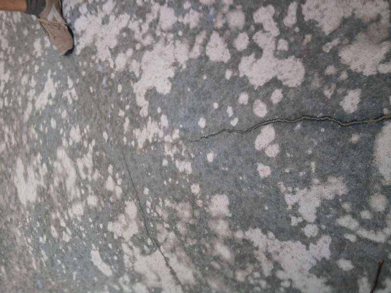

Wir haben Anfang Dezember letzten Jahres auf unserer Dachterrasse (Außenbereich) Estrich bekommen (gegen unseren Willen). Dieser hat Nässe und Frost mitgemacht.
Nun hat der Estrich Risse bekommen und ist farblich nicht mehr zementgrau, sondern hat dunkelgraue Flecken bekommen.
Kann mir jemand sagen was das für Flecken sind? Sind diese schlimm? Was kann noch passieren? Muss der Estrich runter?
Wir wollten eigentlich im nächsten Monat den Estrich fliesen lassen ...
Es wäre nett wenn mir jemand helfen könnte. Nächste Woche kommt jemand von der Estrichfirma und guckt sich das ganze an ...
Ich kann euch auch gerne Bilder zur Verfügung stellen.

    Wie dick ist der Estrich? Bei welchem Wetter wurde er verarbeitet? Was ist unter dem Estrich (Drainagematte und bituminöse Abdichtung, beides in ordentlichem Gefälle verlegt)?
    Hier empfiehlt sich wirklich zuerst eine Ursachenklärung der Risse, sonst macht der Fliesenbelag nicht lange Freude.

    Der Estrich ist ca. 6 cm dick. Direkt unter dem Estrich befindet sich eine Schweißbahn, darunter dann das Garagendach.
    Der Estrich wurde mit einem ca. 2 % Gefälle verlegt.

    ... der Estrich wurde im Dezember verlegt. Es waren Plusgrade ca. 5-10 Grad, allerdings hat es leicht geregnet. Ende Dezember hat es dann auch gefroren.

    Dichtmittel  -  wundgelaufen? mal gespannt was der Estrichleger sagt  -  wird hier aber bestimmt wieder nicht hineingestellt!

    macht da jeder nur seins?
    oder gibt es eine komplette Planung des Schichtenaufbaus und der Detailanschlüsse vom Fachmann?
    [1] Schweißbahnenabdichtung ohne Gefälle auf Garagendach verlegt?
    [2] Keine Drainschicht zwischen Estrich und Abdichtung?
    [3] Ist eine Verbundabdichtung zwischen Estrich und Fliese vorgesehen inkl. aller Randanschlüsse?
    [4] Wie sehen überhaupt die Randanschlüsse aus?
    Scheint leider eine Todgeburt zu werden und am Ende redet sich wieder jeder Einzelhandwerker raus.
    Da sollte mal einer in die entsprechenden ZDBAbk.-Merkblätter schauen ("Belagskonstruktionen mit Fliesen und Platten außerhalb von Gebäuden")
