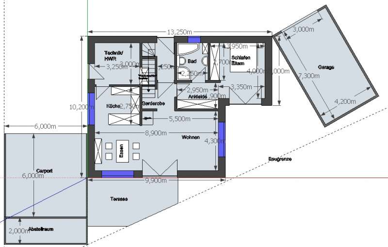

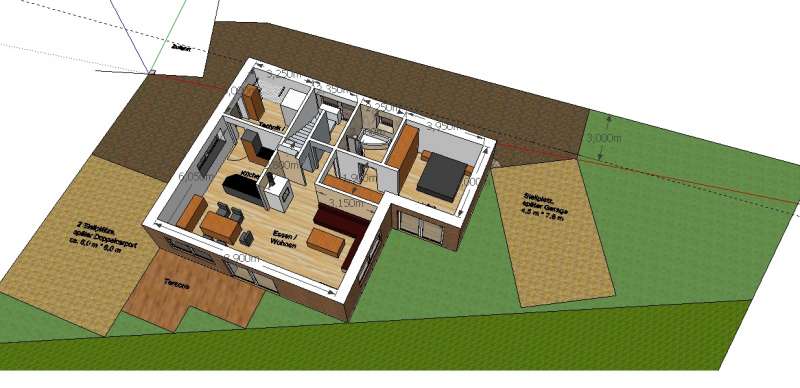

Da inzwischen die CAD-Bastelleien etwas ausgereiftere Formen annehmen würde ich gerne mal ein paar unvoreingenommene Meinungen hören.
Deshalb nachfolgend mal eine Ansicht des Erdgeschosses oder der groben Grundstücksplanung:
Grundriss EG (genordet):
[IMG]
Grundstück (Ansicht Vogelperspektive):
[IMG]
Würde mich über Ihre Kritik freuen, insbesondere mache ich mir etwas Sorgen wegen des Technik/Hauswirtschaftsraumes
Etwas getrickst habe ich beim HWR ja schon indem dort ein Durchbruch in den toten Raum unter der Treppe geplant ist woduch eine Nische für Trockner und Waschmaschine entsteht
Dennoch kommt mir der HWR mit seinen 3x3,25 m Grundfläche schon fast etwas zu klein vor da dort neben der Therme samt großem Pufferspeicher (Solarthermie), dem Gasanschluss und dem Sicherungskasten auch noch die Zentrale der kontrollierten Be- und Entlüftungsanlage (Belüftungsanlage, Entlüftungsanlage) untergebracht werden müssen.
Hierfür stehen etwa 3,25 Meter Wandfläche zur Verfügung (geschätzte Tiefe etwa 1,2 m?!). Kommt man mit diesem Platz aus?
Freue mich auf eure, hoffentlich konstrruktive, Kritik.
Gruß A.K.

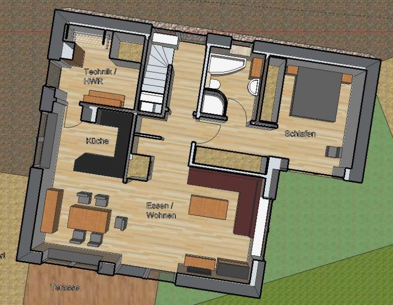

    Was meinen Sie damit?
    Guten Abend
    Wenn man nicht mit CAD-Programmen (und dem nötigen Fachwissen) zu einem vernünftigen Entwurf kommt, wie dann?
    Da ich beruflich sowieso regelmäßig mit solchen Programmen arbeite ist das für mich persönlich handlicher als Zettel und Stift 😉
    Leider besitze ich z.Z. keine gültige Inventor-Lizenz und muss daher leider privat mit Freeware arbeiten, solange es jedoch nicht um Fachwerksplanung o.ä. geht reicht das m.E. jedoch auch aus. (Von den mangelnden PDF- bzw. JPG-Exportmöglichkeiten einmal abgesehen)
    Anbei noch ein Grundriss in etwas besserer Bildqualität
    Mit freundlichen Grüßen
    A. K.

    Also ich finde Ihre Skizze schon ganz nett. Zu uns sind schon Bauherren mit wesentlich unbrauchbareren Skizzen gekommen.
    Lassen Sie sich also nicht unbedingt entmutigen!
    Zu Ihrem Grundriss:
    So ein ähnliches Haus haben wir auch schon mehrfach gebaut.
    Von daher wäre das selbst im Holzbau kein Thema. Was haben Sie für Spannweiten? Im Holzbau sind 5,00 m wirtschaftlich. Wenn ich nun da so drüber schaue, müssen Sie die Deckenspannrichtungen und Auflager mit beachten ... Sie werden mit diesem Grundriss etliche Unterzüge brauchen ...
    Sie möchten rollstuhlgerecht bauen. Zeichnen Sie ins Bad mal einen Kreis mit einem Durchmesser von 1,50 m. Den bräuchten Sie unbedingt, um drehen zu können ... Da dürften Sie schnell sehen, dass es da Konflikte gibt.
