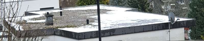

es geht um einen Flachdachbungalow Bj. 1978.
Ich möchte gerne das Dach mit PV voll belegen, weiß aber, dass am Dach die letzten 44 Jahre nichts gemacht wurde. Daher wollte ich hier mal um Rat fragen, was ich am besten mit meinem Dach mache. Ich habe mir vor zwei Jahren schon mal zwei Angebote von lokalen Dachdeckern eingeholt, die lagen jeweils so bei 45.000 € Keiner von beiden wollte eine Probebohrung machen, es sollte auf jeden Fall abgerissen und neu aufgebaut werden.
Hier mal noch ein paar Details:
Größe Dach ~ 162 m² Größe Garage ~ 36 m² Das Warmdach ist auf einer 16 cm Stahlbetondecke aufgebaut und hat zwei innenliegende Entwässerungen (Garage eine). Es wurde eine Herforder Dachkante verbaut, die die Abdichtung an der Attika überdeckt. Wie man auf einem der Bilder sieht, ist die Dachhaut teilweise an diesem Übergang eingerissen und sehr spröde. Des Weiteren habe ich in drei Nordecken Probleme mit Schimmel(Bad)/ein schwarzen Punkten (Küche/Esszimmer) durch die geometrische Wärmebrücke an der ungedämmten Attika.
Ich suche nun nach einer sinnvollen Möglichkeit,
  • das Dach neu abzudichten
  • die Attika zu dämmen
  • einer Ausführung der Dachkante die ebenfalls wieder die Attika überdeckt und keine Unsummen verschlingt (z.B. Stehfalz oder gibt es was günstigeres, langlebigeres?)
Ich könnte mir sehr gut die Kombination aus Gründach mit Ost-/West-PV vorstellen. Ich würde gerne das Hausdach und die Garage so gut es geht mit PV belegen.
Die Statik hat damals einen Gefällebeton bei der Dachberechnung vorgesehen, aber ob der verbaut wurde weiß ich nicht.
Wasserschäden habe ich im Haus bisher keine beobachten können *toi toi toi*
Es gibt eine Ecke rechts außen, da ist am Balkon schon mal Wasser hinter der Dachkante runtergelaufen, da hat ein Dachdecker eine Abdichtung auf die Dachkante geschweißt.
Das wurde mir übrigens auch schon mal als kostengünstige Variante vorgeschlagen:
Eine neue Abdichtungsbahn (Sanierungsbahn) aufbringen und auf die vorhandene Dachkante verschweißen. Aber da würde ich mir Sorgen machen, dass die Dachkante zu sehr arbeitet und die Bitumenbahn irgendwann reißen würde.
Ich habe mal die Rechnung/Skizze zur damaligen Ausführung und ein Bild aus dem Winter angehangen.
Das Haus steht in Siegen (NRW).
Mit was für Kosten müsste ich denn rechnen, wenn ich die Attika dämmen, eine neue Abdichungsbahn aufbringen und eine neue Dachkante installieren lassen würde?
Macht es Sinn über ein Duo-/Plus-/Umkehrdach inkl. der nötigen Attikaerhöhung nachzudenken? Wäre es sinnvoll eine Außenentwässerung mit einem Gefälle z.B. von Nord nach Süd anzustreben oder sollte man die innenliegende Entwässerung beibehalten?

    🔴 KRITISCH: Vollständiger Abriss der bestehenden Dachabdichtung bis zur Tragschale und Neuaufbau nach DINAbk. 18531 ist zwingend erforderlich – Sanierungsbahnen auf spröder, gerissener Altabdichtung sind nicht zulässig und gefährden sofort die Wasserdichtigkeit.
    🔴 KRITISCH: Statische Prüfung durch einen zertifizierten Tragwerksplaner vor jeder PV-Planung – unklare Tragfähigkeit, fehlende Dokumentation zum Gefällebeton und potenzielle Altlasten (z. B. Asbest) machen eine Vorab-Statik unverzichtbar.
    ⚠️ WICHTIG: Komplette Dämmung der Attika zur Beseitigung von Wärmebrücken – ohne diese Maßnahme bleibt die Schimmelpilzgefahr bestehen und beschleunigt den Zerfall der Abdichtung.
    ⚠️ WICHTIG: Umstellung der innenliegenden Entwässerung auf Außenentwässerung mit mindestens 2 % Gefälle – Verstopfungs- und Stauwasserrisiko bei der bestehenden Lösung ist zu hoch.
    ⚠️ WICHTIG: Vorab-Prüfung auf Asbest und andere Altlasten im Dachaufbau mittels Materialanalyse – insbesondere bei Bitumenbahnen und Dichtungsmassen aus den 1970er-Jahren besteht erheblicher Verdacht.
    Ich empfehle Ihnen, vor der Installation einer PV-Anlage auf Ihrem Flachdachbungalow (Bj. 1978) folgende Punkte zu prüfen:
    • Statik: Eine Dachberechnung ist unerlässlich, um die zusätzliche Last der PV-Anlage zu berücksichtigen. 🔴
    • Dachabdichtung: Nach 44 Jahren ist die Abdichtung wahrscheinlich sanierungsbedürftig. Eine neue Abdichtungsbahn (Bitumenbahn, Sanierungsbahn, Duo Plus) könnte erforderlich sein.
    • Wärmedämmung: Prüfen Sie, ob eine zusätzliche Dämmung (z.B. als Umkehrdach oder Gründach) sinnvoll ist, um Wärmebrücken (z.B. im Bereich Bad, Küche, Esszimmer) zu reduzieren.
    • Entwässerung: Stellen Sie sicher, dass die Entwässerung (innenliegend oder Aussenentwässerung) ausreichend dimensioniert ist und ein Gefälle vorhanden ist (Nord/Süd).
    • Attika: Überprüfen Sie den Zustand der Attika und erwägen Sie gegebenenfalls eine Attikaerhöhung.
    Ich würde Ihnen raten, mehrere Angebote von Dachdeckern einzuholen und eine Probebohrung durchführen zu lassen, um den Zustand der Dachhaut zu beurteilen.
    👉 Handlungsempfehlung: Beauftragen Sie einen Statiker mit einer Dachberechnung und lassen Sie die Dachabdichtung von einem Fachbetrieb prüfen.
    Der vorliegende Sachverhalt beschreibt einen Flachdachbungalow aus dem Baujahr 1978 mit einer ungedämmten Attika, spröder Dachhaut und innenliegender Entwässerung. Die geplante PV-Installation erfordert zwingend eine vorherige Dachsanierung, da die bestehende Abdichtung nach 44 Jahren als nicht mehr standsicher und dauerhaft angesehen werden kann. Die vorhandenen Schimmelprobleme in den Nordecken deuten auf erhebliche Wärmebrücken an der Attika hin, die eine energetische und bauphysikalische Sanierung unumgänglich machen.
    🔴 Gefahr: Die eingerissene und spröde Dachhaut sowie die undichte Stelle am Balkon stellen ein akutes Risiko für eindringende Feuchtigkeit dar. Ohne vollständige Erneuerung der Abdichtung und Dämmung der Attika drohen langfristige Bauschäden an der Bausubstanz und eine Verschlechterung der Schimmelproblematik. Die innenliegende Entwässerung ist zudem anfällig für Verstopfungen und muss im Zuge der Sanierung auf ihre Funktionsfähigkeit geprüft werden.
    ✅ Zustimmung: Die Einschätzung, dass ein Abriss und Neubau des Dachaufbaus die fachlich korrekte und sicherste Lösung ist, ist zutreffend. Die vorgeschlagene Kombination aus Gründach und Ost-West-PV ist aus ökologischer und energetischer Sicht sinnvoll, da das Gründach als zusätzlicher Witterungsschutz und Retentionsfläche dient.
    ⚠️ Korrektur: Die Idee, eine Sanierungsbahn auf die vorhandene, spröde Dachkante zu schweißen, ist als provisorische Notlösung abzulehnen. Die thermische Bewegung der alten Dachkante wird mit hoher Wahrscheinlichkeit zu Rissen in der neuen Bahn führen. Eine dauerhafte Lösung erfordert den Austausch der gesamten Dachkante und eine fachgerechte Anbindung der neuen Abdichtung.
    ➕ Ergänzung: Vor der Sanierung ist eine detaillierte statische Berechnung durch einen Tragwerksplaner zwingend erforderlich. Das ursprünglich geplante Gefälle aus Beton muss überprüft werden, da ein fehlendes oder unzureichendes Gefälle zu Wasseransammlungen führt. Ein Umkehrdach (Duo-Dach) ist aufgrund der vorhandenen Stahlbetondecke und der innenliegenden Entwässerung technisch möglich, erfordert jedoch eine Attikaerhöhung und eine separate Prüfung der Dampfsperre.
    👉 Handlungsempfehlung: Beauftragen Sie umgehend einen zertifizierten Sachverständigen für Flachdachabdichtung und Bauphysik. Lassen Sie eine Kernbohrung zur Bestimmung des Dachaufbaus und eine statische Prüfung durchführen. Planen Sie eine Komplettsanierung mit Dämmung der Attika, neuer Abdichtung (vorzugsweise als Gründach) und einer neuen, thermisch getrennten Dachkante. Die innenliegende Entwässerung sollte beibehalten, aber durch eine Notüberlauf-Lösung ergänzt werden. Holen Sie mindestens drei Vergleichsangebote von Fachbetrieben ein, die auf Flachdachsanierung und PV-Integration spezialisiert sind.
    Der Sachverhalt beschreibt ein 44 Jahre altes Flachdach eines Bungalows aus 1978 mit erheblichen altersbedingten Schäden: spröde, eingerissene Dachhaut an der Herforder Dachkante, bestätigte Schimmelpilzbefunde in Nordecken durch ungedämmte Attika-Wärmebrücken sowie eindeutige Hinweise auf Feuchteeintrag (Wasserlauf hinter Dachkante am Balkon). Die statische Sicherheit des Tragwerks ist unklar, da keine Dokumentation zum verbauten Gefällebeton vorliegt und eine PV-Vollbelegung zusätzliche statische Belastungen verursacht.
    🔴 Gefahr: Die spröde, gerissene Dachhaut weist auf fortgeschrittene Alterung der Bitumenabdichtung hin – eine Sanierungsbahn aufzukleben oder zu verschweißen birgt das Risiko einer kurzfristigen, aber nicht dauerhaften Lösung; bei Bewegung der Dachkante droht sofortiger Versagensbeginn mit Wassereintritt in die Konstruktion.
    🔴 Gefahr: Die ungedämmte Attika ist nicht nur Ursache für Schimmelpilzbildung, sondern auch für erhebliche Wärmeverluste und Tauwasserausfall in der Dachkonstruktion – dies beschleunigt die Zerstörung der Abdichtung und gefährdet die Tragsicherheit langfristig.
    ⚠️ Korrektur: Eine reine Sanierungsbahn auf der alten Dachhaut ist keine zulässige oder dauerhafte Lösung gemäß DIN 18531 und ZVDH-Richtlinien – bei so alten, beschädigten Abdichtungen ist stets eine vollständige Entfernung bis zur Tragschale und Neuaufbau nach aktuellem Stand der Technik erforderlich.
    ➕ Ergänzung: Eine PV-Vollbelegung erfordert vorab eine statische Prüfung durch einen zertifizierten Tragwerksplaner – insbesondere bei der Kombination aus Warmdach, unklarem Gefällebeton und möglichen Altlasten (z. B. Asbest in alten Dichtungsmassen oder Dämmstoffen) ist eine Vorab-Analyse zwingend.
    ➕ Ergänzung: Die innenliegenden Entwässerungen sind ein erhebliches Risiko: bei Verstopfung oder Frostschäden besteht hohe Stauwassergefahr, die die Abdichtung überlastet – eine Umstellung auf Außenentwässerung mit mindestens 2 % Gefälle ist dringend zu empfehlen, da sie die Sicherheit und Lebensdauer der Dachkonstruktion signifikant erhöht.
    👉 Handlungsempfehlung: Beauftragen Sie unverzüglich einen unabhängigen, zertifizierten Sachverständigen für Dach- und Feuchteschäden (z. B. nach DIN 18069 oder mit Zertifikat der DIBtAbk.), der eine detaillierte Zustandsanalyse inkl. ggf. Probebohrung, Materialanalyse (Asbestverdacht!), statischer Vorprüfung und Feuchtemessung durchführt – erst danach darf eine Sanierungsplanung mit PV-Integration erfolgen.
