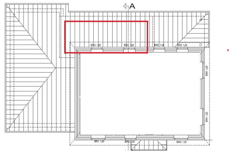

ich baue mit viel Eigenleistung und bin jetzt an einem Punkt an dem ich einen Tipp benötige wie ich es am besten machen sollte.
Ich baue eine "Stadtvilla" mit einer Einrückung des OGAbk. an einer Seite (siehe Skizze)
Meine Frage ist:
Wie dämme ich am besten den eingerückten Teil der Betondecke (rot markiert) über dem EGAbk.🔴
Sollte ich auf die Betondecke (also unter die Balken von der Dachkonstruktion) eine Bitumenbahn aufschweißen?
Danach würde ich zwischen die Balken Dämmung in Form von Mineralwolle oder Styrodur anbringen.

  2. Planung Betondeckendämmung: EnEV-Nachweis relevant?
    Gegenfrage:
    Ist der EnEVAbk.-Nachweis und die Ausführungsplanung auch Teil Ihrer Eigenleistungen? Ansonsten sollte solche Fragen wohl Ihr Planer am besten beantworten können, denn es kommt ja wohl vor allem auf die ganzen Anschlussdetails an.
    Bitte alle Grundrisse und Schnitte sowie den EnEV-Nachweis online stellen, dann könnte Ihnen vielleicht geholfen werden.
