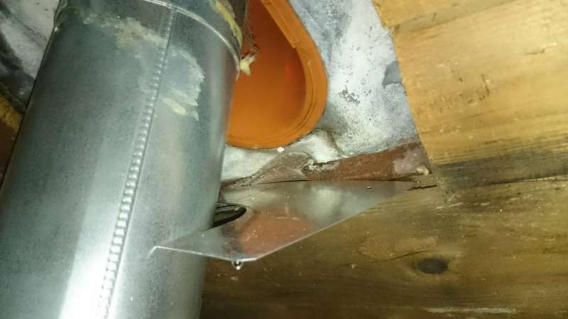

Hallo liebe Bauexperten, bei unserem Dach (Frankfurter Pfannen) tropft es bei Regen durch die Dachdurchführung für die Gasheizung (siehe Bild, bis zu 1 Trophe alle 2-3 Sekunden, je nach Intensität).
Das Leck scheint genau an der Grenze Plastik/Metall zu sein  -  bei Licht sieht man auch einen haardünnen, etwa 3 cm langen Riss im Metall (senkrecht von der Grenze ins Metall). Kann man da etwas flicken (Silikon/Löten/?) oder muss das Metall perspektivisch ausgetauscht werden?
Danke und viele Grüße,
Robert
(Im Augenblick habe ich die Dämmung entfernt und fange das Wasser provisorisch ab.)

    🔴 KRITISCH: Unverzügliche Beauftragung eines zertifizierten SHK-Fachbetriebs mit TRGI-Sachkundenachweis und eines Dachdeckermeisters – alleinige Eigenreparatur birgt Brand-, Gas-, Schimmel- und Statikrisiken.
    🔴 KRITISCH: Löten oder Silikon-Anwendung an der Dachdurchführung ist strengstens untersagt – führt zu Materialschäden, Gasleckage, Kurzschluss oder Versagen der Brandschutzfunktion.
    🔴 KRITISCH: Der Riss im Metallteil deutet auf fortgeschrittene Materialermüdung oder Korrosion hin; eine bloße Abdichtung verschleiert die akute Gefährdung der Gasanlage und der Dachkonstruktion.
    ⚠️ WICHTIG: Keine provisorische Wasserabfängung ohne vollständige Trocknung und Entfernung befeuchteter Dämmung – sonst droht Schimmelbildung, Holzfaulnis und langfristige statische Schwächung.
    ⚠️ WICHTIG: Prüfung, ob es sich um eine Abgasleitung (Kamin) handelt – bei Zweifel gilt stets die strengere DINAbk. 18160 sowie die Feuerungsverordnung.
    🔴 Gefahr: Ein Wassereintritt durch eine undichte Dachdurchführung kann zu erheblichen Schäden führen, wie z.B. Durchnässung der Dämmung, Schimmelbildung und Schäden an der Bausubstanz.

    Der vorliegende Sachverhalt beschreibt eine undichte Dachdurchführung einer Gasheizung mit einem sichtbaren Riss im Metallbereich. Die von Ihnen beschriebene Tropfmenge von bis zu einem Tropfen alle 2-3 Sekunden stellt einen akuten Wassereintritt dar, der nicht nur Bauschäden verursachen kann, sondern auch ein Sicherheitsrisiko für die Gasheizungsanlage darstellt.
    🔴 Gefahr: Die Kombination aus Wasser und einer Gasheizungsanlage ist hochriskant. Eindringendes Wasser kann zu Korrosion an der Gasleitung, Fehlfunktionen der Abgasführung oder sogar zu einem Kurzschluss in der elektrischen Steuerung führen. Ein Riss im Metall deutet auf Materialermüdung oder mechanische Spannung hin, die durch Temperaturwechsel oder Alterung entstanden sein kann.
    ⚠️ Korrektur: Die Idee, den Riss mit Silikon oder Löten zu reparieren, ist aus fachlicher Sicht abzulehnen. Silikon ist kein dauerhafter Dichtstoff für metallische Dachdurchführungen, die thermischen und witterungsbedingten Belastungen ausgesetzt sind. Löten an einer unter Spannung stehenden oder korrodierten Stelle ist ebenfalls keine fachgerechte Lösung und kann die Statik der Durchführung weiter schwächen.
    ➕ Ergänzung: Entscheidend ist die Frage, ob es sich um eine einfache Dachdurchführung oder um eine Abgasleitung (Kamin) handelt. Bei einer Abgasleitung für eine Gasheizung gelten verschärfte Sicherheitsvorschriften (z.B. nach DIN 18160 oder der Feuerungsverordnung). Jede Undichtigkeit an dieser Stelle kann zu einer Gefährdung durch austretende Abgase führen.
    👉 Handlungsempfehlung: Stoppen Sie sofort alle provisorischen Reparaturversuche. Beauftragen Sie umgehend einen zertifizierten Schornsteinfeger oder einen Heizungsfachbetrieb, der die gesamte Dachdurchführung auf ihre Dichtigkeit und Funktionsfähigkeit prüft. Ein Austausch des beschädigten Metallteils durch eine fachgerechte, geprüfte Dachdurchführung (z.B. mit EPDM-Dichtmanschette) ist in der Regel die einzig sichere und dauerhafte Lösung. Lassen Sie die Arbeiten nur von einem Fachbetrieb mit entsprechender Qualifikation für Gas- und Dachabdichtungsarbeiten durchführen.
    Es handelt sich um eine akute Undichtheit an einer Dachdurchführung einer Gasheizung, lokalisiert an der Übergangsstelle zwischen Kunststoff- und Metallkomponente mit sichtbarem Riss im Metallteil – ein klarer Hinweis auf Materialermüdung oder korrosive Schädigung.
    🔴 Gefahr: Ein Riss im Metall einer Gasheizungs-Dachdurchführung birgt nicht nur ein erhebliches Wasserschadensrisiko, sondern auch potenzielle Gefahren durch Kondensatbildung, Korrosion der Heizungsanlage und im Extremfall durch Gasaustritt bei beschädigten oder unsachgemäß abgedichteten Leitungen.
    ⚠️ Korrektur: Silikon ist für diesen Einsatz vollkommen ungeeignet – es haftet weder dauerhaft auf metallischen Oberflächen noch widersteht es UV-Strahlung, Temperaturschwankungen und mechanischer Belastung; Löten ist bei einer Dachdurchführung mit Gasbezug strengstens untersagt, da Hitzeentwicklung zu Materialschäden, Gasleckage oder Brandgefahr führen kann.
    ➕ Ergänzung: Die Dachdurchführung ist ein zertifiziertes Bauteil mit spezifischen Anforderungen an Dichtigkeit, Brandschutz und statische Verankerung – jede Reparatur muss die Hersteller-Vorgaben und die DIN 18118 sowie die VDE-AR-N 4105 (bei Anlagen mit elektrischen Komponenten) einhalten.
    🔴 Gefahr: Die provisorische Wasserabfängung verdeckt das Risiko einer unterschätzten Feuchteausbreitung in Dachkonstruktion und Dämmung – dies begünstigt Schimmelbildung, Holzfaulnis und langfristige statische Schwächung des Dachstuhls.
    ✅ Zustimmung: Die sofortige Entfernung der Dämmung war eine richtige Sofortmaßnahme zur Schadensbegrenzung und zur besseren Sichtung der Schadensursache.
    👉 Handlungsempfehlung: Beauftragen Sie umgehend einen zertifizierten SHK-Fachbetrieb mit Sachkundenachweis nach TRGI sowie einen Dachdeckermeister zur gemeinsamen Begutachtung – eine fachgerechte Reparatur oder der Austausch der gesamten Durchführung ist zwingend erforderlich, bevor weitere Niederschläge eintreten.

  2. Dachdurchführung: Fachgerechte Reparatur/Erneuerung durch Dachdecker
    Zeigen Sie das einem Dachdecker
    ... der Repariert oder erneuert das fachgerecht.
