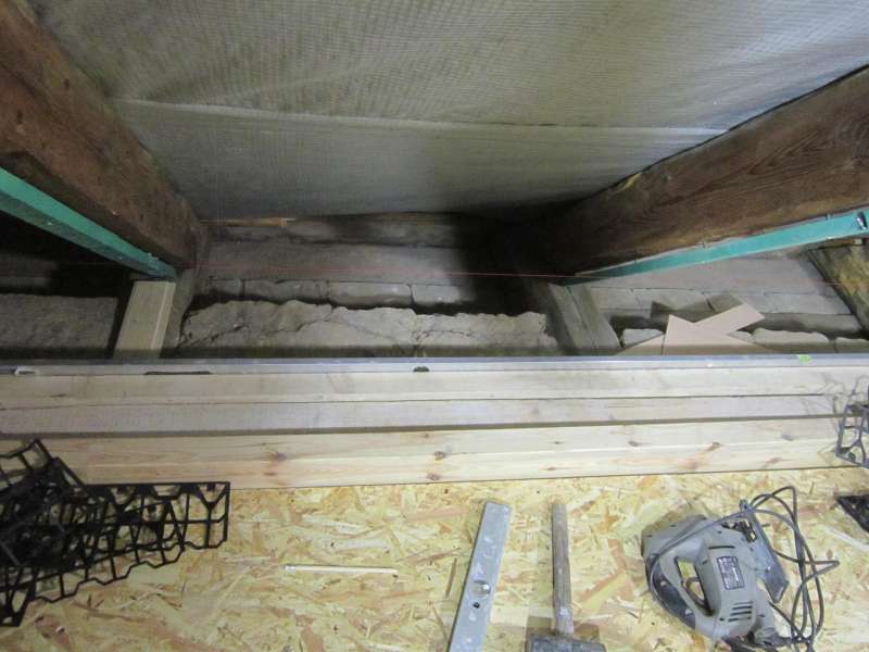

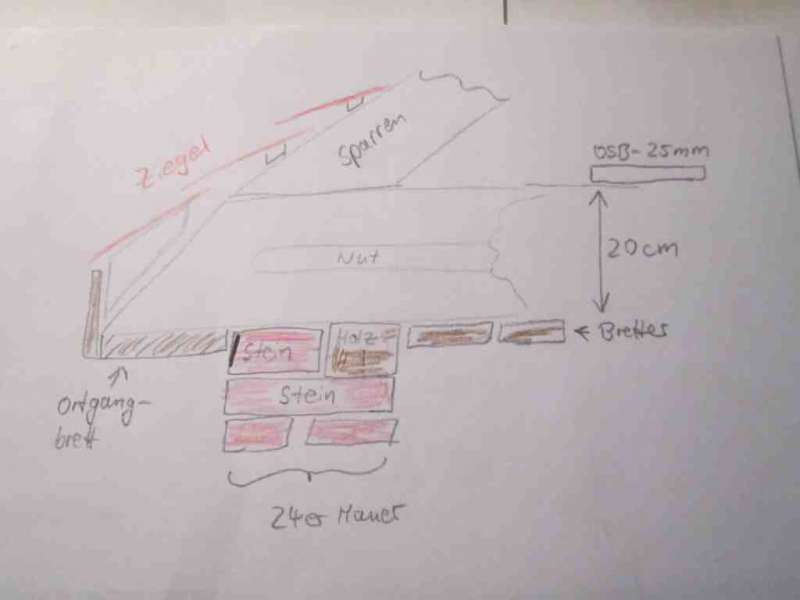

Mein Problem ist die Dampfsperrenanbindung im Fußpfettenbereich. Bei uns gibt es aber keine klassische Fußpfette. Die Außenwand hat einen ca. 11 cm breiten Balken. (siehe Skizze) Darauf liegen die Deckenbalken. Auf den Deckenbaken enden die Sparren.
Nun muss ja die Zwischensparrendämmung bis über die Außenwand in den Dachkasten geführt werden. Kein Problem.
Aber die Dampfsperrfolie luftdicht um die Balken zu führen ist aus meiner Sicht kaum möglich. Die Deckenbalken haben von den Haltehölzern der Pottaschefüllung noch die Nut. Damit ist es fast unmöglich hier dicht abzukleben. Außerdem sind die Deckenbalken nicht scharfe rechteckig, sondern an den Kanten gerundet. (siehe Fotos) Somit stellt der Bereich Deckenbalkenunterseite ein weiteres Problem dar. Hier kann man sicher ebenfalls kaum dicht abkleben.
Nun weiß ich nicht ob ich es zu kompliziert mache. Der Raum im OG bekommt auf die Balken einen Boden aus 25 mm OSBAbk.. (siehe Fotos) An den kann ich ja die Dampfsperrfolie auch gut mit dem passenden Siga-Klebeband anschließen.
Aber dann bliebe eben noch der Bereich zwischen den Deckenbalken. Hier würde ja die warme Luft aus dem EGAbk. einfach in die Zwischensparrendämmung weitergeleitet. Dies ist doch schlecht für die Dämmung und sicher auch bei Kondensation für die Balkenenden.
Ich hatte nun überlegt, dass ich an die Balkenenden eine OSB-Platte passend zuschneide und anschraube. Dies an beide Deckenbalkenseiten und dann dazwischen eine OSB-Platte direkt über die Mauer und eine schräge OSB-Platte parallel zu den Sparren an die seitlichen OSB-Flächen. Damit hätte ich eine Art "Kasten" in den die Dämmung passgenau einsetzt werden kann und ich könnte die Dampfsperre bis an die OSB-Platte führen und ankleben. Somit wäre auch der Hohlraum der Decke mit nach außen abgesperrt. Die Dampfsperre würde dann zusätzlich an den OSB-Boden auf den Deckenbalken angeklebt werden.

Fotos und Skizzen des Bereiches habe ich hochgeladen.
