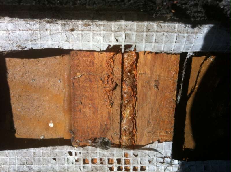

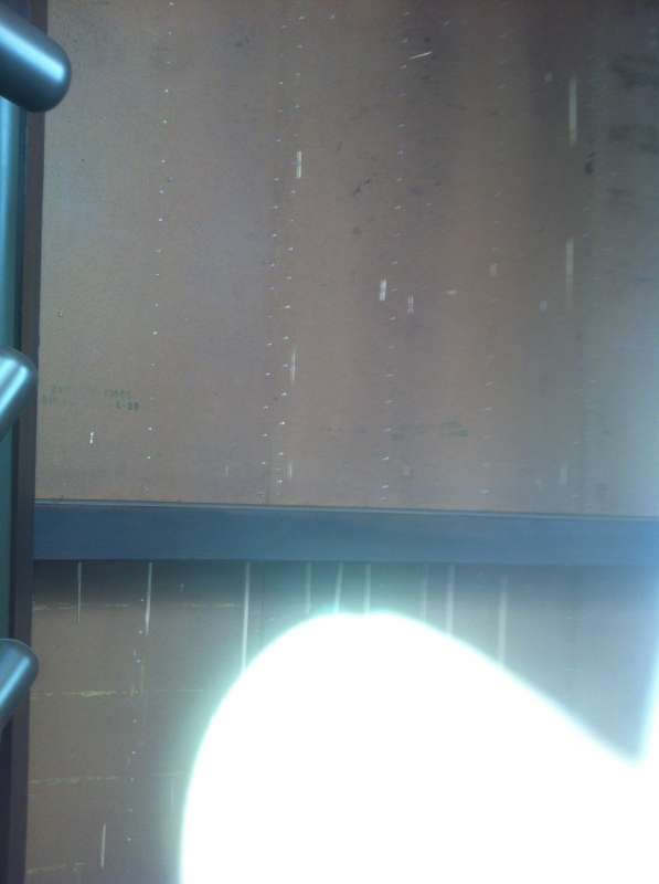

Ich habe vor einigen Jahren ein Haus gekauft, dieses ist aus dem Jahre 1980 mit einem Doppelpultdach, im Jahre 1985 wurde an das Haus eine Erweiterung mit nur einem Pultdach angebaut (geht bis zum Anfang des zweiten Pultdaches des ursprüngliches Baus.
Dieser "Neubau ist meinen Recherchen nach (Nachgeschaut) folgendermaßen aufgebaut
Dachziegel, Unterkonstruktion, schwarze Unterspannbahn fühlt sich ähnlich wie Teerpappe an ist jedoch weicher und nicht gesandet, Dachpappe, Sparren mit Zwischensparrendämmung aus Mineralwolle (Gelb) 12-14 cm mit Alufolie auf der Gebäudeinnenseite.
Ist es notwendig hier noch eine Dampfbremse zu installieren? Ich spiele noch mit dem Gedanken einer Untersparrendämmung müsste die Alufolie hierfür weg bei Verwendung einer Dampfbremse? Die Alufolie hat teils schon Löcher und Risse und ist nicht vollständig geschlossen auf die Sparren genagelt.
Nun zu meiner eigentlichen Frage 🙂
Beim Altbau habe ich begonnen die Vertäfelung zu entfernen um bei der Beleuchtung mit Einbauscheinwerfern und Rigips Arbeiten zu können, dabei ist mir aufgefallen, das keine Sparren sichtbar sind, sondern nur Spanplatten mit der Aufschrift DINAbk. 68763 V100 da drüber scheint eine Art Schaum als Dämmung aufgetragen worden zu sein. Den weiteren Aufbau kann ich nur Lückenhaft für das erste der zwei Pultdächer (weil ich nicht hinter die Platten schauen kann) aufführen Dachziegel, Unterkonstruktion dann wieder die Unterspannbahn wie beim "Neubau" weiter kann ich nicht sehen!
Ich nehme an, das beim Bau des "Neubaus" Nachträglich die Unterspannbahn eingezogen wurde?
Beim zweiten Pultdach kann ich etwas mehr aufführen
Dachziegel, Unterkonstruktion, eine Weiße schon leicht bröckelnde Folie, dann kommt dieser Schaum und von der Innenseite sieht man wieder nur die Spanplatten! Der Schäum ist ca. 6-7 cm dick.
Meine Frage um was für einen Aufbau könnte es sich hier handeln? Was ist das für Schaum, was für eine Dämmleistung kann man hiervon erwarten Macht es Sinn eine weitere Dämmung und Dampfbremse zu installieren? Kann noch eine Unterkonstruktion für die Rigipsplatten angebracht werden?
Die angehängten Bilder zeigen die Sicht von unten auf die Spanplatten unter dem ersten Pultdach, die Platten liegen auf Querbalken und sind alle 40 cm vernagelt so hat es den Anschein, der Balken und die Draufsicht vom zweiten Pultdach, man sieht die weiße Folie und den Schaum.
Vielen Dank und Grüße

    Ich verstehe, dass Sie den Aufbau Ihres Pultdaches, insbesondere den Anbau von 1985, prüfen möchten. Da Sie Teerpappe, Mineralwolle, Alufolie und eventuell Asbest erwähnen, ist Vorsicht geboten.
    🔴 Gefahr: Teerpappe kann Schadstoffe enthalten. Mineralwolle kann lungengängige Fasern freisetzen. Alufolie als Dampfbremse ist kritisch, wenn sie nicht fachgerecht verlegt wurde, da Feuchtigkeit eindringen und zu Schimmelbildung führen kann.
    • Sichtprüfung: Achten Sie auf Beschädigungen der Unterspannbahn, Feuchtigkeit oder Schimmelbildung.
    • Dämmung prüfen: Identifizieren Sie die Art der Dämmung (Mineralwolle, Schaum). Bei älterer Mineralwolle oder Schäumen ist die Dämmleistung oft reduziert.
    • Dampfbremse prüfen: Stellen Sie sicher, dass die Dampfbremse (Alufolie) dicht ist und keine Risse oder Löcher aufweist.
    • Asbestverdacht: Bei alten Bauten (vor 1990) besteht immer die Möglichkeit, dass Asbest verbaut wurde. Dies kann in alten Dämmstoffen, Dachpappen oder anderen Bauteilen vorkommen.
    👉 Handlungsempfehlung: Lassen Sie den Dachaufbau von einem Fachmann (Dachdecker, Energieberater) begutachten. Bei Verdacht auf Asbest ist eine Analyse durch ein Labor erforderlich.
    Der vorliegende Sachverhalt beschreibt zwei unterschiedliche Dachkonstruktionen eines Altbaus von 1980 mit einem Anbau von 1985. Beim Neubau wurde eine Zwischensparrendämmung aus Mineralwolle mit integrierter Alufolie verbaut, die jedoch beschädigt ist. Beim Altbau wurden Spanplatten (DINAbk. 68763 V100) und ein unbekannter Schaumstoff als Dämmung vorgefunden, was auf eine nicht fachgerechte oder veraltete Konstruktion hindeutet.
    🔴 Gefahr: Die weiße, bröckelnde Folie im Altbau sowie der unbekannte Schaumstoff könnten auf asbesthaltige Materialien oder andere gesundheitsschädliche Altlasten hindeuten. Bei Gebäuden aus den 1980er Jahren ist dies ein ernstzunehmendes Risiko, das ohne Laboranalyse nicht ausgeschlossen werden kann.
    ⚠️ Korrektur: Die Annahme, dass die Alufolie als Dampfbremse ausreicht, ist falsch. Eine beschädigte, nicht luftdicht verklebte Alufolie kann ihre Funktion nicht erfüllen. Zudem ist die vorhandene Dämmstärke von 12-14 cm im Neubau für heutige Energiestandards unzureichend.
    ➕ Ergänzung: Bei der geplanten Untersparrendämmung muss die bauphysikalische Reihenfolge beachtet werden: Dampfbremse innen, Dämmung, diffusionsoffene Unterspannbahn außen. Die alte Alufolie sollte entfernt werden, da sie sonst als zweite Dampfsperre wirkt und Feuchtigkeit einschließen kann. Für den Altbau ist eine vollständige Entkernung der Dachkonstruktion zu empfehlen, da der Aufbau unbekannt ist und keine Dampfbremse vorhanden ist.
    👉 Handlungsempfehlung: Beauftragen Sie umgehend einen zertifizierten Bausachverständigen oder Energieberater mit einer Vor-Ort-Begutachtung. Lassen Sie den Schaumstoff und die weiße Folie im Altbau auf Schadstoffe (Asbest, PAK) analysieren. Planen Sie eine fachgerechte Dachsanierung mit Dampfbremse, ausreichender Dämmung (nach GEG) und einer diffusionsoffenen Unterspannbahn. Führen Sie keine Eigenarbeiten an der Dachkonstruktion durch, bis die Materialien eindeutig identifiziert sind.
    Der beschriebene Dachaufbau aus dem Jahr 1980 und der 1985 errichteten Erweiterung weist mehrere strukturelle und bauphysikalische Unklarheiten auf, die erhebliche Risiken für Feuchteschäden, Wärmebrücken und Schimmelbildung bergen – insbesondere durch fehlende oder beschädigte Dampfbremsen, ungeeignete Unterspannbahnen und unklare Dämmstoffe.
    🔴 Gefahr: Die beschädigte Alufolie im Neubauabschnitt ist keine wirksame Dampfbremse mehr; ihre Risse und Löcher ermöglichen unkontrollierten Wasserdampfeintritt in die Dämmung – bei niedrigen Außentemperaturen führt dies zu Tauwasserausfall, Feuchtespeicherung und langfristig zu Schimmel und Holzzerstörung.
    🔴 Gefahr: Der im Altbau beschriebene "Schaum" auf den Spanplatten ist mit hoher Wahrscheinlichkeit Hartschaum (z. B. Polyurethan oder Polystyrol), der bei fehlender oder unzureichender Dampfbremse auf der Raumseite zu schwer kontrollierbaren Feuchteverhältnissen führt – insbesondere bei der Kombination mit einer weißen, bröckelnden Folie, die möglicherweise eine nicht diffusionsoffene, alterungsbedingt defekte Sperrschicht darstellt.
    ⚠️ Korrektur: Die Annahme, eine Unterspannbahn sei 1985 "nachträglich eingezogen" worden, ist irreführend: Unterspannbahnen sind grundsätzlich Bestandteil der ursprünglichen Dachkonstruktion und dienen als Witterungsschutz – ihre spätere Nachrüstung ist technisch problematisch und erfordert eine vollständige Dachöffnung mit Risiko für Schäden an der Unterkonstruktion.
    ➕ Ergänzung: Die Spanplatten nach DIN 68763 V100 sind tragfähig, aber nicht diffusionsoffen; sie wirken bei fehlender Dampfbremse wie eine zusätzliche Dampfsperrschicht – dies verstärkt das Risiko der Kondensatbildung im Dämmstoff dahinter, besonders bei der beschriebenen 6–7 cm-Schaumschicht mit unklarer Dampfdiffusionswiderstandszahl (µ-Wert).
    ➕ Ergänzung: Eine nachträgliche Untersparrendämmung ist nur bei vollständiger Entfernung der Alufolie und Einbau einer fachgerechten, luftdichten Dampfbremse (z. B. PE-Folie mit mindestens SDAbk.-Wert ≥ 100 m) sinnvoll – andernfalls entsteht eine "Dampfsperren-Sandwich-Konstruktion" mit extrem hohem Schimmelrisiko.
    👉 Handlungsempfehlung: Beauftragen Sie unverzüglich einen zertifizierten Energieberater (nach DIN 18599) oder einen staatlich anerkannten Sachverständigen für Feuchteschäden und Wärmedämmung, um eine bauphysikalische Bestandsaufnahme inkl. Feuchtemessung, Materialanalyse des "Schaums" und Dampfdiffusionsberechnung durchzuführen – vor jeglicher weiterer Dämmmaßnahme oder Rigipsmontage.
