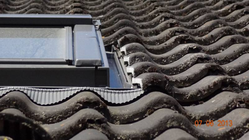

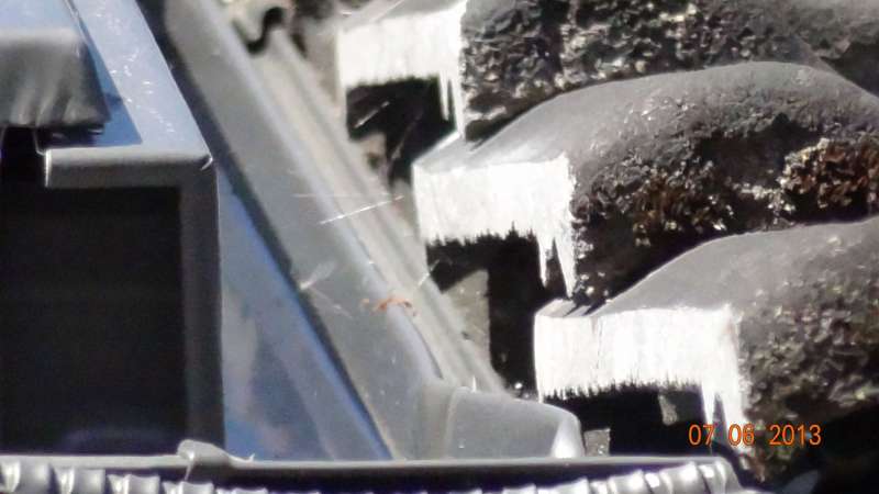

ein altes Velux von ca. 1996 F04 wurde ausgebaut und es kam ein F06 rein welches etwas länger ist. Nach dem Tausch passten die Pfannen nicht und es wurde wie auf den Bildern zu sehen ca. 2 cm abgeflext. Nun ist der Abstand Fensterrahmen und Dachpfanne sehr groß. Ist das dennoch im Rahmen der Toleranz? Der Eindeckrahmen war ein EDZ2000. Sollte man noch etwas von Pfanne zum Fensterrahmen abdecken oder ist das alles so dicht? Bisher sieht man kein Wassereinbruch. Danke für eure Tipps und Hilfe Mit freundlichen Grüßen

  2. Dachfenster: Toleranz – Abstand Pfanne/Fensterrahmen
    das passt schon!
    Die Steine sollten zwar bis an die Pfalz heran geführt werden, aber wenn da 1-2 cm. Fehlen wird es auch noch funktionieren. Bis ans Fenster dürfen die gar nicht!
  3. Dachfenster abdichten: Blei als Falz-Abdeckung sinnvoll?
    Vielen Dank. Wie könnte man es evtl
    verbessern? Also kann man mit Blei oder ähnlichem die Falz zusätzlich abdecken oder ist das alles regendicht genug und ich kann mir die zusätzliche Arbeit bzw. Auftragsvergabe ersparen? Vielen Dank nochmals
  4. Dachpfannen: Korrekte Anarbeitung am Dachfenster
    wenn denn schon
    dann bitte neue Steine und ordentlich Anarbeiten.
  5. Dachfenster: Betonpfannen-Anpassung vs. Lageänderung
    Die Betonpfannen haben nicht gepasst bzw. lagen auf der Metallfalz
    von dem Fenster auf. Deswegen wurde so viel abgeschnitten. Heißt das also, alles so lassen wie es ist, oder aufwendig den Winkel bzw. die Lageposition der Pfannen ändern?
  6. Dachpfannen: Anarbeitung an Falz – Alternative Steine?
    wie im vorherigen Post
    geschrieben. Wenn dann andere Steine und an der falz anarbeiten.
