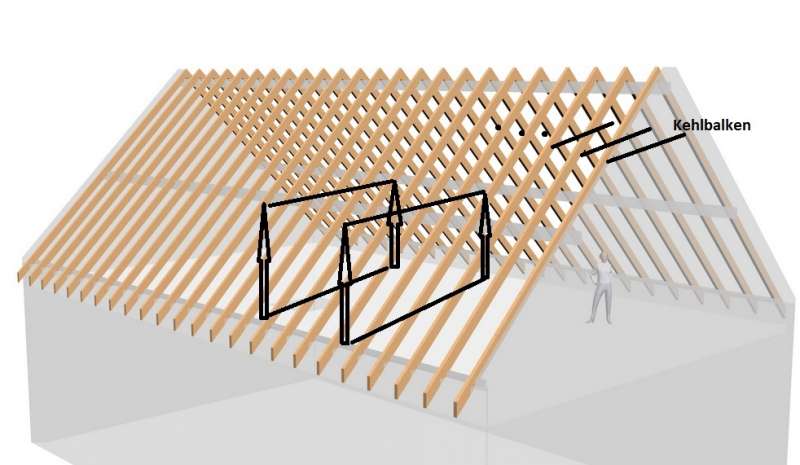

ich habe ein klasissches Satteldach. Das Dach wurde als Pfettendach ausgebildet. Das Dach besteht auf einer First-, Mittel- und Fußpfette (Mittelpfette, Fußpfette). Zudem sind am oberen Ende unter der Firstpfette Kehlbalken angebracht. Die Mittelfpetten liegen im Mittleren Teil des Hauses auf Wänden auf (ich habe das versucht grafisch ein bisschen darzustellen)  -  also im Prinzip auf 4 Punkten in der Mitte des Hauses und 4 an den Seiten. Kniestock ist 1,80 m hoch. Nun würde ich gerne eine Dachgaube einbauen um mehr Licht ins Haus zu bekommen. Dazu müsste ich die Fußpfette durchtrennen. Doch nun weiß ich nicht, ob das machbar wäre, da das Haus schon über 30 Jahre alt ist und kein Ringanker verbaut ist. Hat jemand vielleicht Erfahrungen hiermit? Ist das statisch machbar?
Damit man den Dachaufbau besser versteht habe ich auch ein Bild beigefügt.

    Ob ein Ringanker bei einem Pfettendach notwendig ist, hängt von der statischen Berechnung des Daches ab. Der Ringanker dient dazu, horizontale Kräfte, die durch das Dach entstehen, in die Wände abzuleiten und das Gebäude zusammenzuhalten. Bei einem klassischen Satteldach mit First-, Mittel- und Fußpfetten sowie Kehlbalken kann ein Ringanker erforderlich sein, besonders wenn Dachgauben oder ein Dachausbau geplant sind.
    🔴 Gefahr: Ohne Ringanker können horizontale Kräfte die Wände auseinanderdrücken und die Stabilität des Gebäudes gefährden.
    Ich empfehle, die Statik des Daches von einem Statiker überprüfen zu lassen. Dieser kann beurteilen, ob ein Ringanker erforderlich ist und welche Dimensionierung dieser haben muss. Bei einem Altbau sollte auch der Zustand der vorhandenen Bausubstanz berücksichtigt werden.
    👉 Handlungsempfehlung: Lassen Sie die Statik Ihres Daches von einem Fachmann prüfen, bevor Sie Änderungen am Dach vornehmen.

    Eins kann ich mit Sicherheit sagen: Die Fußpfette darf auf keinen Fall durchtrennt werden! Alles andere sagt ihnen der Statiker, der auch den Antrag für die Baugenehmigung schreibt.
