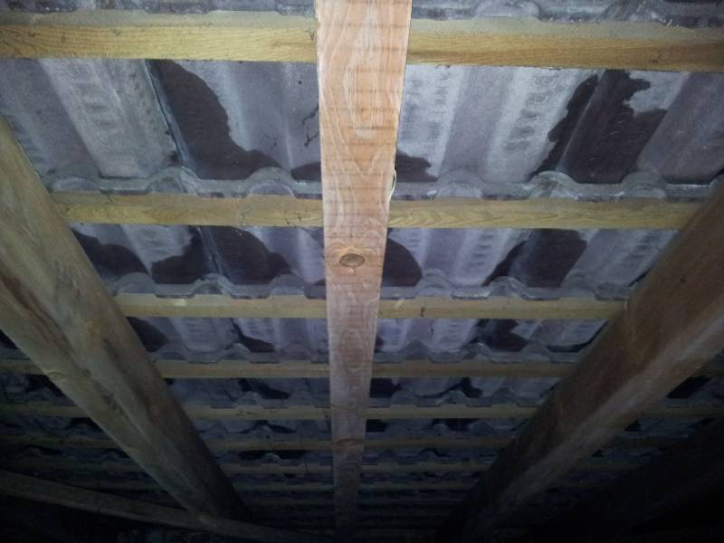

Hallo, wir wollen den Dachboden unseres Hauses (Baujahr 1975) dämmen und irgendwann auch ausbauen/nutzen. Das Dach ist völlig ungedämmt, es gibt keine Unterspannbahn und die Eindeckung ist Frankfurter Pfanne, seit Bau unverändert und inzwischen stark mit Flechten und Moos bewachsen (man hat die raue Ausführung genommen, damit man nicht so rutscht).
Ich wüsste nun gerne, ob uns hier für eine selbstdurchgeführte (mit fachmännischer Anleitung) Innendämmung evtl. Probleme/Überraschungen drohen.
  1. Kann ich nachträglich eine Unterspannbahn einbringen (vermutlich nicht ohne große Umbauten) und ist das überhaupt nötig?
  2. Kann ich zwischen die 17 cm Sparren auch volle 17 cm Dämmung einbringen? Hinterlüftung von einigen cm ist gegeben.
  3. Die Ziegel sollten irgendwann getauscht werden. Der Dachdecker hier sagte: sofort (Kosten 12.000 €)  -  andere sagen mir, hält noch ein paar Jahre ... Kann ich unabhängig davon die Dämmung einbringen? Die Ziegel sind aktuell (Foto von heute) durch den ständigen Regen innen feucht, ist das Ausmaß normal oder dürfte das nicht sein? Die Sparren und Balken im Dach sind trocken (16 %) haben aber geringe Spuren von oberflächlicher Feuchtigkeit aus der Vergangenheit.
Ist das Risiko zu groß und sollte ich lieber jetzt in eine Neueindeckung investieren und dann die Dämmung gleich mitmachen lassen? Wie immer ist das Budget begrenzt, 10.000 € zusätzlich für ein neues Dach wären schmerzhaft, 5.000 für eine Innendämmung sind in unserem Budget aktuell vorgesehen.

  • BAU.DE / BAU-Forum: 1. Bild zu Frage "Dachdämmung Altbau: Kosten, Aufbau ohne Unterspannbahn & Risiken bewerten" im BAU-Forum "Dach"
    🔴 KRITISCH: Neueindeckung des Daches mit Einbau einer wasserdichten Unterspannbahn ist zwingend erforderlich – eine Nachrüstung ist technisch nicht möglich.
    🔴 KRITISCH: Innendämmung ohne vorherige fachgerechte Dachsanierung birgt ein massives Risiko für Holzfäule, Dämmstoffdurchfeuchtung und spätere Schimmelbildung im Dachstuhl.
    ⚠️ WICHTIG: Eine Hinterlüftungsebene mit mindestens 2–3 cm freiem Querschnitt ist zwingend notwendig – bei 17 cm Sparrenhöhe ist eine vollflächige Zwischensparrendämmung ohne Systemanpassung nicht fachgerecht.
    ⚠️ WICHTIG: Vor jeder Dämmmaßnahme muss eine unabhängige Vor-Ort-Begutachtung durch einen zertifizierten Energieberater oder Bausachverständigen erfolgen – inkl. Feuchtemessung an Ziegeln, Sparren und Dachstuhlholz.

    Der vorliegende Sachverhalt beschreibt ein typisches Problem eines Altbaus von 1975: eine ungedämmte Dachkonstruktion ohne Unterspannbahn mit einer stark bewachsenen Frankfurter Pfanne. Die Kombination aus fehlender Unterspannbahn, feuchten Ziegeln und dem Wunsch nach einer Innendämmung birgt erhebliche bauphysikalische Risiken. Eine Innendämmung ohne funktionierende Dachhaut ist grundsätzlich kritisch, da Feuchtigkeit aus dem Innenraum in die Konstruktion gelangen und dort nicht ausreichend abtrocknen kann.
    🔴 Gefahr: Die aktuell feuchten Ziegel und die fehlende Unterspannbahn sind ein massives Risiko. Bei einer Innendämmung würde die Feuchtigkeit aus dem Innenraum in die kalte Dachkonstruktion diffundieren und an den Ziegeln kondensieren. Ohne Hinterlüftung und ohne wasserableitende Schicht droht dauerhafte Durchfeuchtung der Sparren mit der Folge von Holzfäule und Schimmelbefall. Die oberflächlichen Feuchtigkeitsspuren an den Balken sind ein klares Warnsignal.
    ⚠️ Korrektur: Die Annahme, dass eine Hinterlüftung von "einigen cm" ausreicht, ist irreführend. Bei einer Innendämmung ohne Unterspannbahn ist eine vollständige und dauerhafte Hinterlüftung zwischen Dämmung und Dachdeckung zwingend erforderlich. Die vorhandenen 17 cm Sparrenhöhe bieten dafür keinen ausreichenden Raum, da die Dämmung nicht vollflächig eingebracht werden kann, ohne den Luftspalt zu blockieren.
    ➕ Ergänzung: Die Option einer Zwischensparrendämmung mit 17 cm ist ohne Unterspannbahn und ohne funktionierende Hinterlüftung nicht fachgerecht. Eine Alternative wäre eine Aufsparrendämmung, die jedoch eine Neueindeckung voraussetzt. Eine weitere Möglichkeit ist eine Innendämmung mit Dampfbremse und kontrolliertem Luftwechsel, die aber nur bei absolut dichter und trockener Dachhaut funktioniert. Die aktuelle Dachhaut erfüllt diese Bedingung nicht.
    👉 Handlungsempfehlung: Investieren Sie zuerst in die Neueindeckung des Daches. Die Kosten von 12.000 € sind eine notwendige Investition in die Bausubstanz. Lassen Sie die Dachziegel austauschen, eine Unterspannbahn einbauen und die Konterlattung für eine Hinterlüftung aufbringen. Erst danach ist eine fachgerechte Innendämmung zwischen den Sparren möglich. Beauftragen Sie einen unabhängigen Bausachverständigen oder einen Energieberater mit Vor-Ort-Begutachtung, der die gesamte Dachkonstruktion beurteilt und ein detailliertes Sanierungskonzept erstellt. Die Eigenleistung bei der Dämmung ist dann mit fachmännischer Anleitung vertretbar, aber die Dachsanierung sollte von einem Fachbetrieb durchgeführt werden.
    Der Sachverhalt beschreibt ein ungedämmtes, nicht unterspanntes Dach aus dem Jahr 1975 mit stark bewachsenen, feuchten Frankfurter Pfannen und nachweisbarer Feuchteinwirkung von außen – trotz trockener Holzfeuchte aktuell bei 16 %. Die feuchten Ziegel sind ein eindeutiges Indiz für Undichtigkeit, nicht für normale Witterungseinflüsse, da die Sparren trocken bleiben und keine aktuelle Schimmelbildung berichtet wird.
    🔴 Gefahr: Die feuchten Ziegel weisen auf eine bestehende Dachdeckungsdefizienz hin, die bei nachträglicher Innendämmung zu massiver Kondensatbildung im Sparrenquerschnitt führen kann – besonders ohne Unterspannbahn und bei fehlender Dampfbremse. Dies birgt ein hohes Risiko für Holzzerstörung durch Fäulnis und Schimmelbildung im Dachstuhl, das sich erst nach Monaten oder Jahren manifestiert.
    ⚠️ Korrektur: Die Annahme, eine Unterspannbahn 'nachträglich' einbringen zu können, ist technisch nicht realistisch bei einer bestehenden Eindeckung – sie gehört in die Dachdeckungsebene und erfordert eine komplette Neueindeckung. Eine Innendämmung ohne fachgerechte Dampfbremse und Luftdichtheit ist bei diesem Zustand nicht sicher umsetzbar.
    ➕ Ergänzung: Die geplante 17 cm Dämmung zwischen 17 cm Sparren ist bauphysikalisch problematisch: Ohne ausreichende Hinterlüftung (mindestens 2–3 cm freier Querschnitt) und bei fehlender Unterspannbahn droht Tauwasserausfall im Dämmstoff und an der Sparrenunterseite. Die aktuelle Feuchte in den Ziegeln ist kein 'normaler' Zustand – sie signalisiert bereits eine Durchfeuchtung der Dachhaut.
    ❌ Widerspruch: Die Aussage, man könne unabhängig von der Dachdeckung dämmen, ist bauphysikalisch falsch: Eine Dachdämmung ist immer ein System – Deckung, Unterspannung, Lüftung, Dämmung und Dampfbremse müssen aufeinander abgestimmt sein. Einzelmaßnahmen ohne Systembetrachtung gefährden die Bausubstanz langfristig.
    ✅ Zustimmung: Die Einschätzung des Dachdeckers, dass eine Neueindeckung dringend erforderlich ist, ist fachlich korrekt – die feuchten Ziegel sind ein eindeutiges Kriterium für eine nicht mehr ausreichende Funktion der Dachhaut. Die Priorisierung der Dachsanierung vor der Dämmung ist bauphysikalisch zwingend.
    👉 Handlungsempfehlung: Beauftragen Sie unverzüglich einen zertifizierten Energieberater (nach DINAbk. 18599) oder einen unabhängigen Sachverständigen für Feuchteschäden (z. B. nach Bausachverständigenverband), der das Dach sowohl von außen als auch von innen begutachtet – inkl. Feuchtemessung an Ziegeln, Sparren und Dachstuhlholz. Eine Innendämmung darf erst nach fachgerechter Neueindeckung, Einbau einer Unterspannbahn und Planung einer luftdichten, diffusionsoffenen Dampfbremse erfolgen.

    Zustand der Dachdeckung Feuchte, bewachsene Frankfurter Pfannen sind ein klarer Hinweis auf Undichtigkeit – eine Neueindeckung ist zwingend erforderlich, kein Zustandsmonitoring ausreichend.
    Unterspannbahn Nachträglicher Einbau ist technisch unmöglich – sie gehört zwingend in die Dachdeckungsebene und erfordert eine komplette Neueindeckung.

    Mehrere Probleme mal der Reihe nach:
    Fakt ist, mit fast 40 Jahren hat das Dach seine Schuldigkeit getan. Da ist es absehbar wanns dran ist. Problem momentan ist, es gibt kein Unterdach, das könnte man da zwar reinfrickeln um das Dach noch zu retten, aber irgendwie ist das nichts halbes und nichts Ganzes.
    Dämmung: wenn gedämmt wird, dann nach EnEVAbk. (aktuell 2009). Da wird es natürlich, wenn man, das hart auslegt, schon knapp bei 17 cm und Luftschicht davon abgezogen.
    3 Schornsteine einfassen gibt es auch nicht zum Nulltarif.
    je nach Region liegen die Dachdecker zwischen 25 und 50 €/m², also der Dachdecker liegt sicherlich am oberen Ende. Frage ist, was ist mit Dachrinnen usw..
    Alles in allem, sollte sich das jemand ansehen, der mal Bestandsaufnahme macht, das alles bewertet und dann preislich sich mal was "ausdenkt"
    Gegebenenfalls kann man ja mit organisierter Beihilfe den Preis senken.
    Meine (unmaßgebliche) Meinung: wenn man das Dach anfasst, dann richtig.

    ok, ich werde einfach mal einen anderen Dachdecker beauftragen. Bezüglich Ausbau des Dachbodens müssen wir uns ohnehin beschränken  -  bei dieser Mini-Schräge kommt kein wirklich gut nutzbarer Wohnraum herum (ohne erhebliche Mehrkosten). Vielleicht kann man ein Arbeitszimmer dort unterbringen, aber ein Schlafzimmer (mit heutigen Schrankhöhen) wie eigentlich gewünscht, wird schwierig. Grundfläche ist übrigens 103 m². Keller auch vorhanden, aber völlig unausgebaut und nur 2.20 m hoch ... : (
    Danke für alle Hinweise.
  6. Dachsanierung Kosten: 12.000 € realistisch ohne Dämmung?
    Ich finde
    die 12 Tsd. nicht sportlich, sondern gut geschätzt. Ohne Dämmarbeiten!
  7. Dachsanierung Preise: Regionale Unterschiede – Angebote vergleichen!
    In Deiner Ecke vielleicht ...
    In Deiner Ecke vielleicht hier oben bekommst du tränende Augen 🙂
    Da werden schon mal 100 m² für 3.900 angeboten.
    Nachtrag: und zwar inkl. Dämmung!
    Müssen wir nicht drüber reden, dass das kompletter Irrsin ist..
