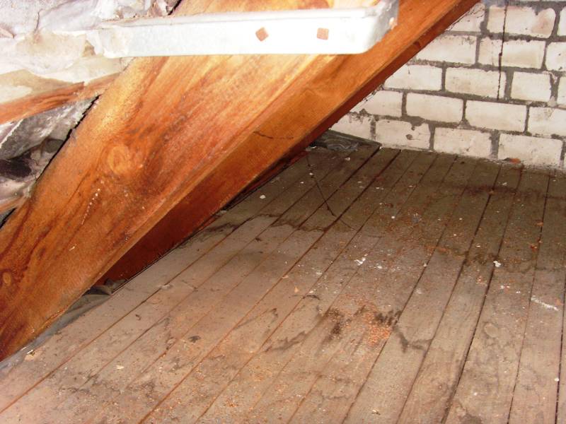

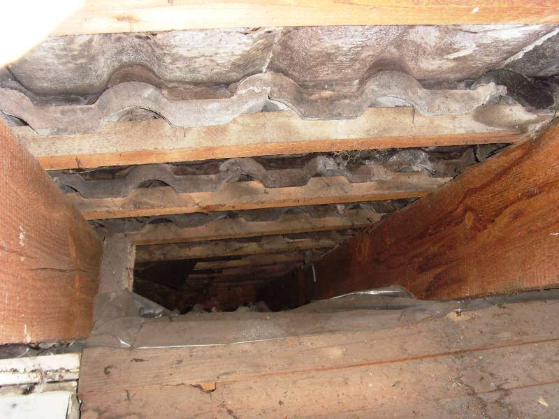

Hallo, ich möchte ein Dach von innen dämmen. Die Dacheindeckung ist OK  -  leider fehlt jedoch eine Unterspannbahn. Die Dachziegel wurden seinerzeit mit Putz verstrichen. Kann ich MiWo von ISOVER zwischen die Sparren einbringen und darauf die Dampfsperre anbringen? Welche Lösung bietet sich für die fehlende Unterspannbahn an? Bilder zum besseren Verständnis anbei
  • BAU.DE / BAU-Forum: 1. Bild zu Frage "Dachdämmung von innen ohne Unterspannbahn: Risiken, Alternativen & Kosten?" im BAU-Forum "Dach"
  • BAU.DE / BAU-Forum: 2. Bild zu Frage "Dachdämmung von innen ohne Unterspannbahn: Risiken, Alternativen & Kosten?" im BAU-Forum "Dach"
    🔴 KRITISCH: Eine Innendämmung ohne funktionierende Unterspannbahn ist bauphysikalisch nicht zulässig – Feuchteeintrag von außen (Schlagregen, Flugschnee) wird nicht abgeleitet und führt garantiert zu Schimmel, Holzfäule und Dämmverlust.
    🔴 KRITISCH: Eine Dampfsperre allein ersetzt keine Unterspannbahn – sie verhindert nur Raumluftfeuchte, nicht aber Witterungsfeuchte, und begünstigt bei Fehlanwendung Tauwasserbildung innerhalb der Dämmung.
    ⚠️ WICHTIG: Verstrichene oder vermörtelte Dachziegel unterbinden die erforderliche Hinterlüftung – dies macht jede innenseitige Dämmung risikobehaftet, unabhängig vom Dämmstoff.
    ⚠️ WICHTIG: Mineralwolle (MiWo) ist bei fehlender Unterspannbahn grundsätzlich ungeeignet – feuchtigkeitsresistente Alternativen wie Holzfaserplatten oder Calciumsilikat erfordern dennoch eine fachlich abgesicherte Konstruktion mit Hinterlüftung oder diffusionsoffener Unterdeckung.

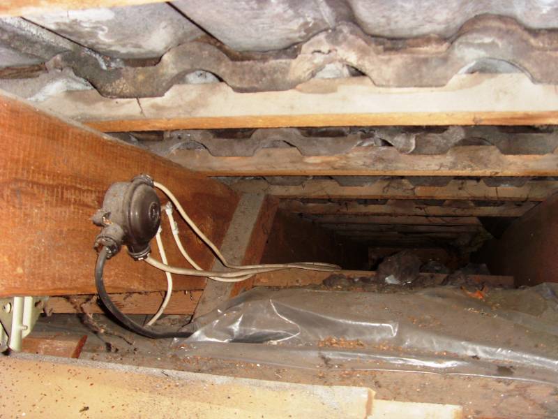

    Es ist nur ein Spitzbogen, Stehhöhe rd. 130 cm. Austausch der Ziegel, eine komplette energetische Maßnahme etc. sind nicht geplant. Frage richtet sich nur an die Innen-Dämmung, insbesondere wegen der fehlenden Unterspannbahn, bzw. seinerzeit (1960) wurden halt die Ziegel verstrichen. Wie solltet ich hier vorgehen?
    • BAU.DE / BAU-Forum: 1. Bild zu Antwort "Innendämmung: Vorgehen ohne Unterspannbahn (Bj. 1960)" auf die Frage "Dachdämmung von innen ohne Unterspannbahn: Risiken, Alternativen & Kosten?" im BAU-Forum "Dach"
