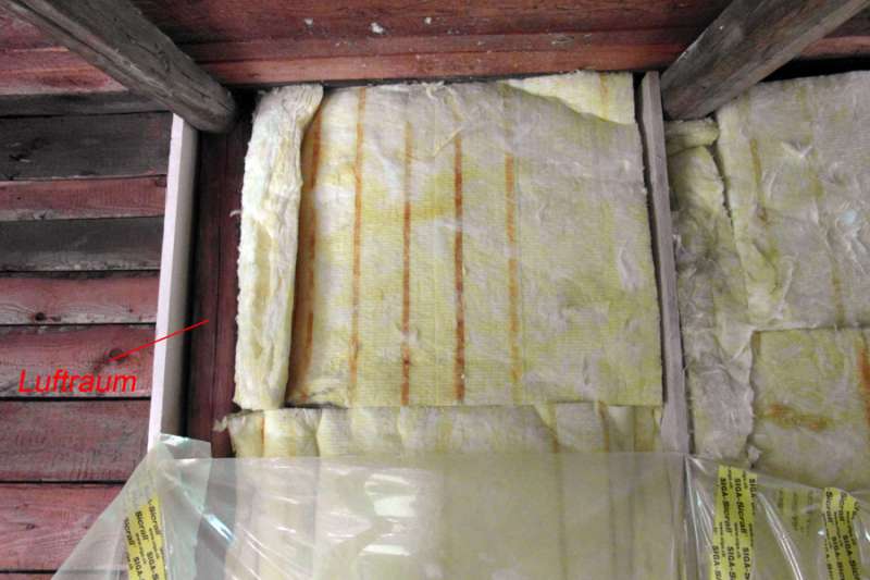

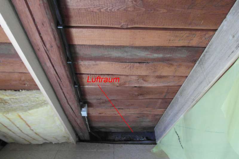

2. Die Sparren haben wir mit einem seitlich angebrachten Brett vertieft. Da die alten Sparren noch daneben sind  -  bleibt da ja Luftraum ohne Mineralwolle?
3. Die Dachkonstruktion ist sehr verschieden. Teilweise läuft ein Balken diagonal durch alle Sparren einer Dachseite durch, teilweise sind Bretter an der Holzschalung innen angebracht  -  eine luftfreie, fugenfreie Verlegung der Mineralwolle ist so gut wie nicht möglich

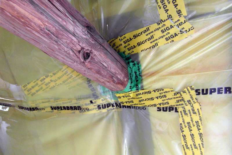

4. Die Kehlbalken gehen von jedem Sparren ab  -  wir haben riesige Probleme die Dampfbremse anzubringen. Wir haben die Folie eingeschnitten, die Folie dann um den Kehlbalken gelegt und dann das entstandene Loch mit Folienreststücken wieder verschlossen. Wir haben so gut es geht das Klebeband für Anschlüsse an die Kehlbalken geklebt (siehe Bild)
Trotzdem habe ich Bedenken dass es wirklich dicht ist, das kriegt man doch nie hin? Der Kehlbalken selber ist doch auch nicht dicht, hat Risse  -  dadurch gelangt doch dann auch Feuchte ind die Dämmebene, oder? Müssen wirklich auch alle Tackerstellen beklebt werden? Am Ende ist von der wichtigen Folie doch gar nichts mehr zu sehen, weil alles beklebt wurde - arbeitet die Folie da überhaupt noch richtig?

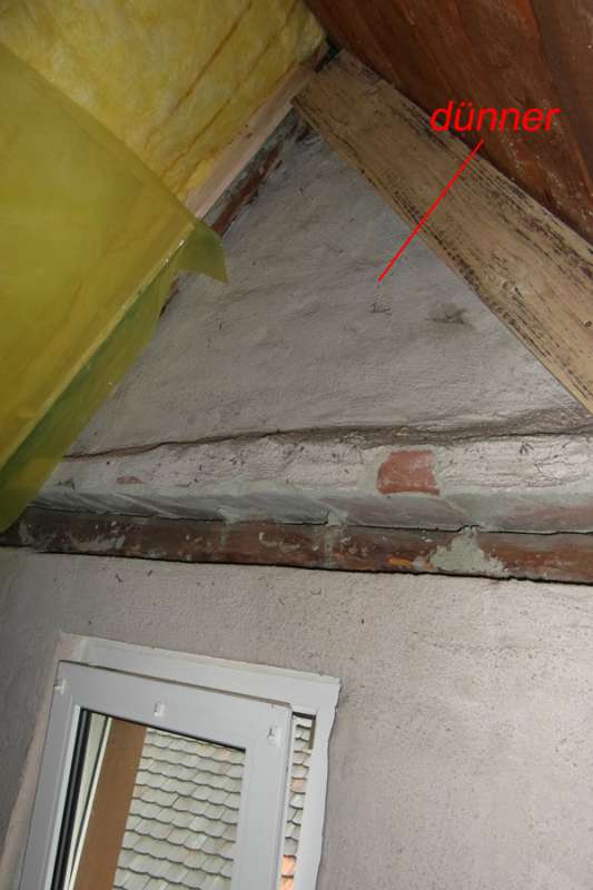

5. Die Giebelwand ist auf einer Seite Mauerwerk in 2 verschiedenen Dicken. Sollen wir den Giebel überhaupt dämmen? Wenn ja, wie? Genauso wie beim Dach mit Wolle  -  Dampfbremse  -  Gipskarton? Sollen wir die dünnere Fläche erstmal mit Ziegeln auf die dickere Fläche anpassen, oder lieber gleich mit Wolle ausstopfen?

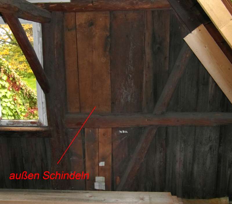

6. Die andre Giebelwand ist aus Holz  -  außen mit Schindeln bedeckt. Sollen wir die auch so wie das Dach dämmen?

    🔴 KRITISCH: Luftdichtheit der Dampfbremse ist nicht gegeben (Schnitte, Tackerstellen, Fugen, Kehlbalkenanschlüsse) – jeder Leckagepunkt führt konvektiv zu massivem Feuchteeintrag.
    ⚠️ WICHTIG: Feuchteadaptive Dampfbremsen verlieren ihre Funktion vollständig bei mechanischer Beschädigung – die aktuelle Ausführung ist bauphysikalisch unzulässig.
    ⚠️ WICHTIG: Unvollständige Dämmung an Sparren, Kehlbalken und Giebelwänden erzeugt Wärmebrücken und lokale Kondensationszonen – besonders kritisch bei historischem Holz.
    ⚠️ WICHTIG: Giebelwände müssen als thermische und feuchtebauphysikalische Fortsetzung des Daches gedämmt und luftdicht angeschlossen werden – Einzelmaßnahmen sind unzulässig.

    🔴 Gefahr: Die beschriebene "Einschnitt-Methode" an Kehlbalken mit nachträglich aufgeklebten Folienresten und Klebeband verletzt die funktionale Integrität der feuchteadaptiven Dampfbremse massiv – sie ist weder luftdicht noch feuchteadaptiv wirksam, wenn die Folie durch Schnitte, Klebestellen und Materialbrüche unterbrochen ist.

    ➕ Ergänzung: Die unvermeidbaren Lufträume zwischen vertieften Sparren und alten Sparren sowie die unregelmäßige Konstruktion mit diagonalen Balken und Anbrettern verhindern eine lückenlose Dämmung – dies führt zu Wärmebrücken, lokalen Kondensationszonen und erhöhtem Schimmelrisiko, insbesondere an Kehlbalkenanschlüssen.
    ➕ Ergänzung: Die Giebelwände – sowohl Mauerwerk als auch Holzschindelwand – müssen als thermische und feuchtebauphysikalische Fortsetzung des Daches betrachtet werden. Eine unkoordinierte Dämmung (z. B. nur Dach, aber nicht Giebel) erzeugt kritische Anschlussprobleme und erhöht das Risiko für Kondensat an den Übergängen.
