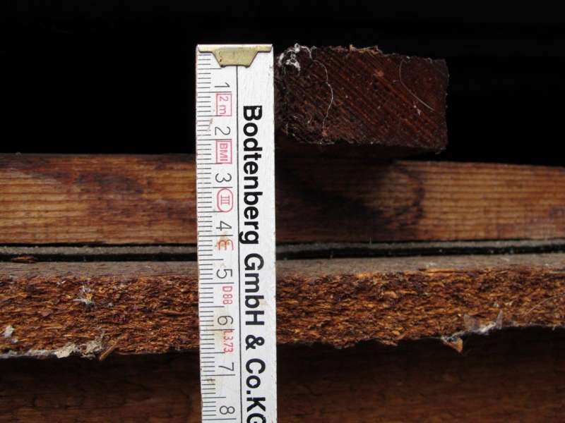

🔴 KRITISCH: Eine funktionierende Hinterlüftungsebene von mindestens 25 mm (vorzugsweise 40 mm) zwischen besandeter Dachpappe und Holzplatten ist zwingend erforderlich – ohne sie drohen Tauwasserausfall, Holzfaulnis und Schimmelbildung.
🔴 KRITISCH: Die besandete Dachpappe ist bauphysikalisch quasi-diffusionssperrend (sd-Wert > 100 m); eine Dampfbremse allein kann diesen Diffusionsstau nicht kompensieren – Hinterlüftung und Dampfbremse sind nicht austauschbar.
⚠️ WICHTIG: Bei unbeheizten Räumen darunter ist die Pro Clima Intello+ möglicherweise kontraproduktiv; eine einfache Dampfsperre oder diffusionsoffene Konstruktion ohne Dampfbremse ist unter Umständen sicherer – fachliche Abstimmung zwingend.
⚠️ WICHTIG: Die Dampfbremse muss lückenlos verklebt sein (Überlappungen ≥ 10 cm, Anschlüsse an Wände, Fenster, Durchdringungen vollständig abgedichtet), sonst versagt der Feuchteschutz nach innen.

🔴 Gefahr: Die besandete Dachpappe ist nicht diffusionsdicht, sondern diffusionsoffen. Sie stellt keine wirksame winddichte oder regensichere Ebene dar. Ohne eine funktionierende Hinterlüftungsebene zwischen Dachpappe und Holzplatten besteht ein erhebliches Risiko von Feuchteschäden durch Kondensatbildung im Dämmstoff oder an den Holzplatten. Dies kann zu Schimmelbildung und Fäulnis führen.
➕ Ergänzung: Bei unbeheizten Räumen ist der Dampfdruck von innen nach außen geringer als bei beheizten Räumen. Eine feuchtevariable Dampfbremse wie die Intello + ist hier möglicherweise überdimensioniert und könnte sogar kontraproduktiv sein, da sie die Trocknung nach innen behindert. Stattdessen wäre eine diffusionsoffene Dämmung ohne Dampfbremse oder eine einfache Dampfsperre zu prüfen.
⚠️ Korrektur: Die Annahme, dass die Dachpappe diffusionsdicht sei, ist falsch. Besandete Dachpappe hat einen sd-Wert von etwa 0,1 bis 0,3 m, ist also diffusionsoffen. Eine Hinterlüftungsebene ist daher zwingend erforderlich, um Feuchte aus dem Dachaufbau abzuführen. Ohne diese Ebene kann die Feuchte nicht entweichen und führt zu Bauschäden.
👉 Handlungsempfehlung: Planen Sie eine Hinterlüftungsebene von mindestens 40 mm zwischen Dachpappe und Holzplatten ein. Verzichten Sie auf die feuchtevariable Dampfbremse und setzen Sie stattdessen auf eine diffusionsoffene Konstruktion, z. B. mit einer einfachen Dampfsperre oder ganz ohne Dampfbremse. Lassen Sie die Planung von einem Energieberater oder Dachdecker prüfen, um Feuchteschäden zu vermeiden.

🔴 Gefahr: Ohne funktionierende Hinterlüftungsebene zwischen Dachpappe und Holzplatten besteht ein sehr hohes Risiko für Tauwasserausfall, Holzfaulnis und langfristigen Schimmelbefall in der Dämmung und den tragenden Holzbauteilen – insbesondere bei unbeheizten Speichern mit hoher Feuchtespeicherfähigkeit der Zellulose.
🔴 Gefahr: Die feuchtevariable Dampfbremse Intello+ ist zwar technisch sinnvoll, aber nur dann wirksam, wenn sie lückenlos verklebt und mit einer ausreichend dampfdiffusionsfähigen Innenseite (z. B. diffusionsoffene Putze oder Holzwerkstoffe) kombiniert wird – bei fehlender Hinterlüftung kann sie jedoch nicht kompensieren, dass die Dachpappe die Feuchte nach außen quasi vollständig blockiert.
⚠️ Korrektur: Die besandete Dachpappe ist nicht "vollständig diffusionsdicht" im Sinne einer absoluten Sperrschicht, aber sie ist so stark diffusionshemmend, dass sie in der Praxis als quasi-diffusionssperrend einzustufen ist – eine Hinterlüftung ist daher zwingend erforderlich, nicht optional.
➕ Ergänzung: Für unbeheizte Speicher ist eine Dämmung grundsätzlich sinnvoll, um Wärmeverluste in beheizte Räume darunter zu minimieren – jedoch nur bei korrektem Feuchtemanagement; alternativ wäre eine Aufdachdämmung (z. B. mit PIR-Platten unter neuer Dachdeckung) sicherer.
❌ Widerspruch: Die Annahme, dass eine Dampfbremse allein ausreicht, um Feuchteschäden zu verhindern, ist grundlegend falsch – sie schützt nur vor innerer Feuchte, nicht vor Kondensation durch fehlende Hinterlüftung und Diffusionsstau.
👉 Handlungsempfehlung: Beauftragen Sie unverzüglich einen zertifizierten Energieberater (z. B. nach Energieeinsparverordnung) oder einen bauphysikalisch spezialisierten Sachverständigen für Wärmedämmung, um eine detaillierte Feuchteschutznachrechnung (z. B. mit Glaser-Verfahren) durchzuführen und eine sichere, normkonforme Konstruktionsvariante zu entwickeln – insbesondere unter Einbezug einer mindestens 25 mm hohen, durchgängigen Hinterlüftungsebene mit ausreichendem Ein- und Auslassquerschnitt.
