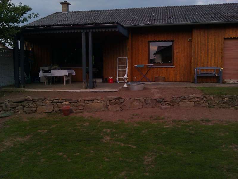

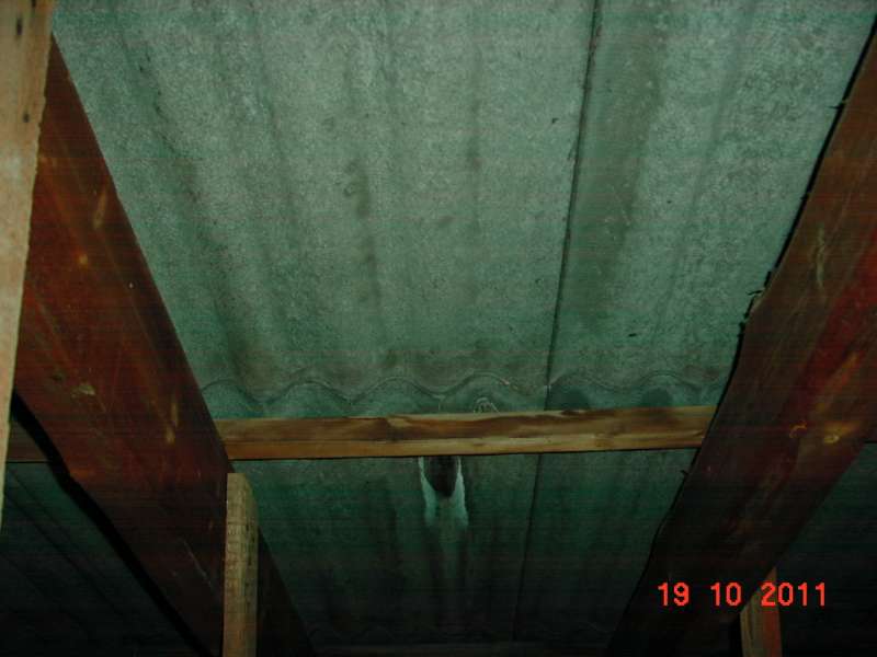

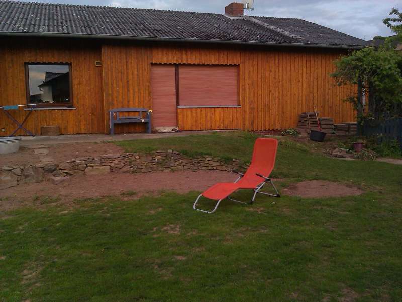

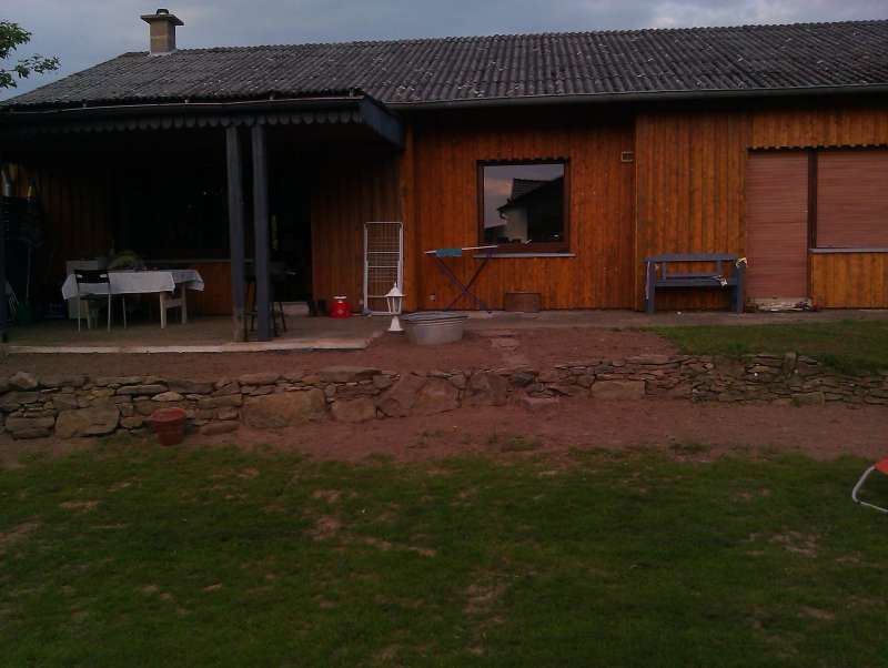

Gute Tag,
vielleicht kann mir hier jemand meine Frage beantworten.
Dach ist aus dem Baujahr (1964). Standort des Hauses ist der Kreis Lippe in NRW. Die Platten haben 8 Wellen die anders überlappen als die üblichen Eternitplatten, wenn ich das richtig sehe. Kann mir jemand sagen was dies für Platten sind?
Siehe Bilder.
Vielen Dank

  2. Eternitplatten: Formen und Größen – Baujahr-Details
    Eternitplatten
    gab's doch in allen möglichen Größen und Formen. Sieht genau so aus.
  3. Asbest Wellplatten: 8er Welle – Dringende Warnung!
    Das sind
    ganz normale Wellplatten mit 8er Welle. Sind zwar nicht so vertreten, gab sie aber auch. Aber zu 100 % Asbesthaltig. also Finger weg sonst wird das richtig teuer. Und Nein, auch der Privatmann darf da nicht dran rumfummeln!
