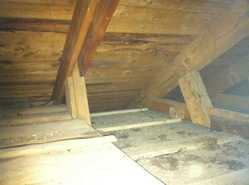

Der Thread behandelt die Frage, ob Zement-Holzwolle-Decken bei der Dachdämmung im Altbau entfernt oder belassen werden sollten. Es wird die Notwendigkeit einer energetischen Sanierung diskutiert und auf die Bedeutung einer professionellen Energieberatung hingewiesen. Die Kosten und Fördermöglichkeiten spielen eine wesentliche Rolle bei der Entscheidungsfindung. Die richtige Ausführung von Dampfsperre und Dampfbremse ist entscheidend für eine erfolgreiche Dachdämmung.

Ich beurteile die Situation wie folgt: Bei einem Haus aus dem Jahr 1957 mit Zement-Holzwolle-Platten als Deckenkonstruktion im Dachbereich gibt es zwei Hauptoptionen für die Dämmung: die kompletten Decken abnehmen und neu dämmen oder die bestehenden Decken belassen und zusätzlich dämmen.
Option 1: Komplette Entfernung der Decken:
- Vorteile: Ermöglicht eine umfassende Dämmung, Beseitigung potenzieller Wärmebrücken, Inspektion der Dachkonstruktion auf Schäden (z.B. Holzschäden, 🔴Feuchtigkeit).
- Nachteile: Höherer Aufwand, höhere Kosten, mögliche Entsorgungsprobleme (🔴Asbestgefahr bei alten Zement-Holzwolle-Platten).
Option 2: Zusätzliche Dämmung auf den bestehenden Decken:
- Vorteile: Geringerer Aufwand, niedrigere Kosten.
- Nachteile: Wärmebrücken bleiben bestehen, zusätzliche Belastung der Deckenkonstruktion, 🔴Risiko von Feuchtigkeitseinschlüssen und Schimmelbildung.
Empfehlungen:
- Prüfen Sie die Zement-Holzwolle-Platten auf Asbest. 🔴Bei Verdacht: Fachmann hinzuziehen!
- Lassen Sie die Statik der Deckenkonstruktion prüfen, besonders bei zusätzlicher Dämmung.
- Wählen Sie diffusionsoffene Dämmmaterialien, um Feuchtigkeitsprobleme zu vermeiden.
👉 Handlungsempfehlung: Ich empfehle, vorab eine Schadstoffanalyse der Zement-Holzwolle-Platten durchführen zu lassen und einen Energieberater für eine umfassende Analyse und Empfehlung zu konsultieren.
Der vorliegende Sachverhalt beschreibt ein Altbau-Dachgeschoss aus dem Jahr 1957 mit abgehängten Decken aus Zement-Holzwolle-Platten. Diese Bauweise war in der Nachkriegszeit üblich, birgt jedoch aus heutiger Sicht mehrere Risiken. Zement-Holzwolle-Platten können im Laufe der Zeit Feuchtigkeit aufnehmen, was zu einer verminderten Dämmwirkung und potenziellen Schimmelbildung führt. Zudem ist bei Gebäuden dieses Baujahres stets mit asbesthaltigen Materialien zu rechnen, auch wenn die Platten selbst asbestfrei sein können, sind Kleber, Spachtelmassen oder Dichtungen oft betroffen.
🔴 Gefahr: Die größte Gefahr geht von einer möglichen Asbestbelastung aus. Vor 1990 wurden in vielen Bauprodukten Asbestfasern verwendet. Ein unkontrolliertes Entfernen der Deckenplatten kann zu einer massiven Freisetzung gesundheitsschädlicher Fasern führen. Ohne eine vorherige Materialprobe und Analyse durch ein zertifiziertes Labor darf kein Eingriff erfolgen.
➕ Ergänzung: Die Entscheidung zwischen Entfernen oder Belassen hängt stark vom Zustand der Platten und der gewünschten Dämmqualität ab. Ein Belassen und Aufdämmen ist oft die staubärmere Variante, reduziert aber die Raumhöhe. Ein komplettes Entfernen ermöglicht eine optimale Dämmung und Dampfbremse, erfordert aber eine fachgerechte Entsorgung des Materials.
⚠️ Korrektur: Die Aussage "Der Dachstuhl ist in Ordnung und dicht" ist aus der Ferne nicht überprüfbar. Eine fachmännische Kontrolle auf verdeckte Leckagen, Kondensatbildung oder Schädlingsbefall ist vor Beginn der Dämmarbeiten unerlässlich. Eine reine Sichtprüfung reicht nicht aus.
👉 Handlungsempfehlung: Beauftragen Sie umgehend einen zertifizierten Sachverständigen für Schadstoffe (Asbest) und Bauphysik. Lassen Sie die Zement-Holzwolle-Platten sowie alle angrenzenden Materialien auf Asbest prüfen. Erst nach Vorliegen eines negativen Befunds oder eines fachgerechten Sanierungsplans darf mit den Dämmarbeiten begonnen werden. Planen Sie die Dämmung als Gesamtsystem mit Dampfbremse und fachgerechter Hinterlüftung, um Bauschäden zu vermeiden.
Bei einem Altbau aus dem Jahr 1957 mit Zement-Holzwolle-Decken besteht ein erhebliches gesundheitliches und bauphysikalisches Risiko, das nicht unterschätzt werden darf. Diese Platten enthalten in der Regel Asbest, da Holzwolleplatten bis in die 1970er-Jahre häufig mit asbesthaltigem Zement gebunden wurden – eine sichere Identifizierung ist nur durch Laboranalyse möglich. Zudem weisen solche Decken meist eine unzureichende Wärmedämmung und eine hohe Feuchtespeicherfähigkeit auf, was zu Schimmelbildung hinter der Konstruktion führen kann.
🔴 Gefahr: Asbesthaltige Zement-Holzwolle-Platten stellen bei Beschädigung oder unsachgemäßer Entfernung eine akute Gesundheitsgefahr durch inhalierbare Asbestfasern dar – dies ist eine krebserregende Stoffklasse mit keiner sicheren Expositionsschwelle.
🔴 Gefahr: Eine bloße Aufdämmung ohne fachgerechte luftdichte Ebene und Feuchteschutz kann zu Tauwasserausfall in der Konstruktion führen, was Holzfaulnis im Dachstuhl und Schimmelwachstum begünstigt – besonders kritisch bei nicht belüfteten Zwischensparrendämmungen.
⚠️ Korrektur: Die Annahme, man könne 'nur die Schrägen abnehmen, wo man nicht zu kommt', ist technisch nicht tragfähig – eine halbherzige Sanierung verstärkt die Gefahr der Feuchteschädigung und verletzt die Anforderungen der Energieeinsparverordnung (EnEVAbk. bzw. GEG) sowie der DIN 4108.
➕ Ergänzung: Vor jeglicher Maßnahme ist eine bauphysikalische Planung mit Wärme- und Feuchteschutznachweis (z. B. nach DIN EN ISO 13788) zwingend erforderlich, ebenso eine Asbest-Analyse durch ein akkreditiertes Labor.
✅ Zustimmung: Die Feststellung, dass der Dachstuhl 'in Ordnung und dicht' ist, ist positiv – allerdings sagt dies nichts über die Langzeitstabilität bei veränderten Feuchte- und Temperaturverhältnissen nach Dämmmaßnahmen aus.
👉 Handlungsempfehlung: Beauftragen Sie umgehend einen zertifizierten Sachverständigen für Asbestsanierung und einen Energieberater mit Schwerpunkt Altbau, um eine gesetzeskonforme, gesundheits- und bauphysikalisch sichere Sanierungsstrategie zu entwickeln – eine Eigenleistung oder 'Do-it-yourself'-Entfernung ist bei Asbestverdacht strikt untersagt.
