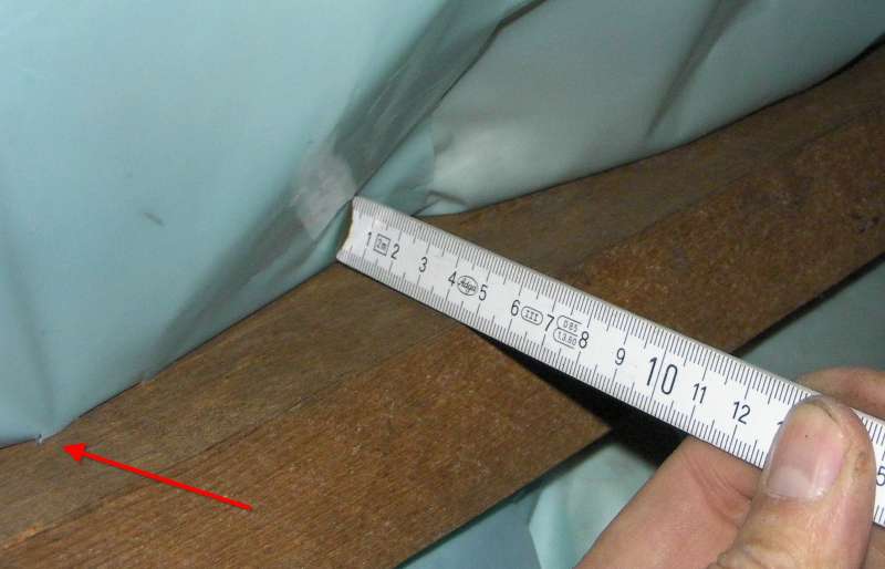

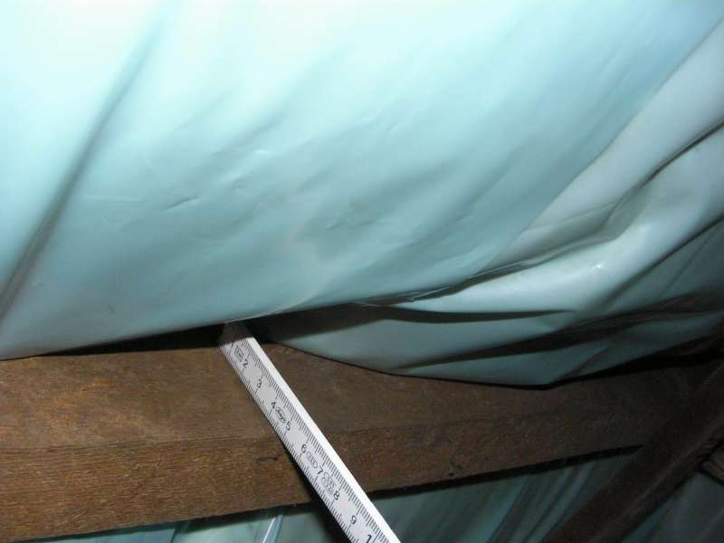

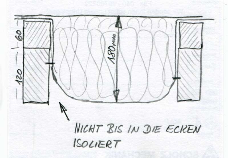

Hamburg 03.04.2012 Hallo, ich habe mir gerade von meiner Doppelhaushälfte das Dach neu sanieren lassen. Die vorhandenen 120 mm hohen Sparren wurden mit 60 mm hohen Latten aufgedoppelt. Anschließend wurde der Zwischenraum mit einer Dampfsperre ausgekleidet und mit 180 mm Dämmwolle aufgefüllt. Von außen kam dann noch eine Unterspannbahn drüber.
Als ich nach Abschluss der Arbeiten noch mal auf den Dachboden stieg um aufzuräumen sah ich, dass die blaue Dampfsperre bzw. die eigentliche Wärmedämmung teilweise nicht bis zur unteren Kante der Sparren verbaut wurde. (siehe Foto) Die somit ziemlich auf Spannung eingelegte Dämmwolle verursacht schon das die Folie an den Tackerklammern teilweise einreißt.
Muss ich mir Sorgen machen wegen den eingerissenen Klammern?
Und hauptsächlich, um wie viel schlechter mag jetzt die Isolierwirkung sein, hinsichtlich der unterschiedlichen Packungsdichte der Dämmwolle zwischen den Sparren. (siehe Skizze)

    ⚠️ Korrektur: Die Annahme, dass eine aufgesetzte Lattung mit 60 mm Höhe bei 120 mm Sparren ausreichend ist, ist fachlich falsch: Für eine nachträgliche Aufdachdämmung mit 180 mm Dämmung ist eine Mindesthöhe von 200 mm Sparren oder eine komplette Aufdachdämmung mit ausreichendem Lüftungsabstand erforderlich – hier wurde die notwendige Konstruktionshöhe unterschritten.
    ➕ Ergänzung: Die fehlende Lüftungsebene unter der Unterspannbahn sowie die fehlende Luftdichtheit an der Dampfsperrenanschlussstelle an der Sparrenunterkante verletzen die Anforderungen der DIN 4108-7 und der EnEVAbk. 2009 (gültig zum Zeitpunkt der Sanierung), was zu einer nicht genehmigungsfähigen Ausführung führt.

    Öhm also, saubere Arbeit sieht anders aus. Aber mal zwei Fragen: zu Bild 1: ist das schon Schimmel unterm Zollstock? und zu Bild 4: täuscht das, oder sind das a) zwei Folien die übereinderlappen und b) mit irgendeinem Klebeband verbunden sind?
    Wie sind die Anschlüsse der Folie hergestellt?
