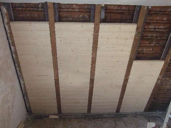

  8. Braunfäule nach 7 Jahren: Systemfrage bei Holzdämmung!
    "Bretter zersetzt" nach 7 Jahren, Braunfäule!
    ... "Bretter zersetzt" nach 7 Jahren, Braunfäule!
    Verschiedene Fachleute, jeder hat eine andere Meinung!
    Sie sind sehr unsicher, haben keine Lust in einer Schimmelumgebung zu wohnen, andererseits fehlt Ihnen
    das Verständnis ...
    Vielleicht sollten mal überlegen, ob dieses System
    überhaupt funktionieren kann.
    Im Fachwerk.de melden sich auch immer mehr Menschen mit
    ähnlichen Problemen, feuchte Dämmung, Schimmel usw.
    Man kann weiter gutes Geld und Zeit schlechten Dingen
    hinterherwerfen oder vielleicht grundsätzlich umdenken.
    Haben Sie wirklich noch Vertrauen in dieses System?
    Ist das Wagnis nicht viel zu groß, in paar Jahren, die gleichen
    Probleme wieder zu bekommen.
    Ich sah das letzte Jahr Zimmerleute eine "Holzdämmung" anbringen.
    Kann mir vorstellen, dass dies eine echte Alternative sein kann!
