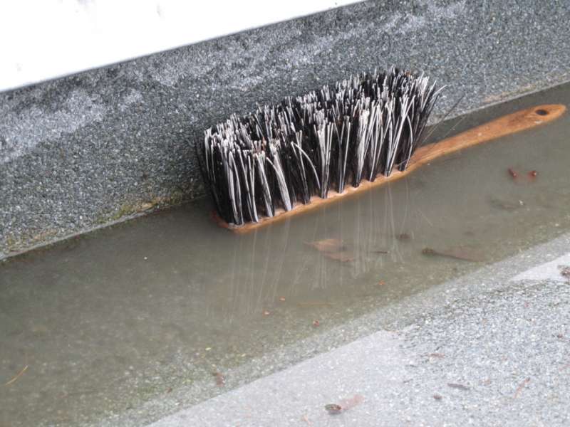

habe die Dachhaut des Garagenflachdachs (37 m²) im Herbst letzten Jahres erneuern lassen, da die alte Bitumenbahn (wahrscheinlich 40 Jahre) porös erschien und am Rand geringfügig undicht war. Alte Bitumenbahn wurde entfernt, dann zweilagig G 200 S4 lose verlegt, und darauf Vedaflex SP 5.2 gemäß Auftrag vom örtlichen Dachdeckermeisterbetrieb "vollflächig verklebt / aufgeflämmt". Ausführung als Wanne mit neu aufgesetzen Randbohlen ringsum, leichtes Gefälle, mit einseitigem integriertem Abfluss.
Ich habe bei der Durchführung gelegentlich zugeschaut, sah ganz OK aus, insbesondere habe ich die Nähte angeschaut. Leider gibt es jedoch Pfützen, siehe Bild. Sind die schädlich oder eher harmlos?

Der vorliegende Sachverhalt beschreibt eine fachgerecht durchgefuehrte Erneuerung eines Garagenflachdachs mit einer zweilagigen Bitumenabdichtung und einer vollflaechig verklebten Oberlage. Trotz der fachmaennischen Ausfuehrung durch einen Dachdeckermeisterbetrieb sind nach dem ersten Winter Pfützen auf der Dachflaeche aufgetreten. Dies ist ein haeufiges Problem bei Flachdaechern, das auf unzureichendes Gefaelle oder Setzungen des Dachaufbaus zurueckgefuehrt werden kann.
🔴 Gefahr: Pfützen auf einer Bitumenabdichtung stellen ein erhoehtes Risiko dar. Stehendes Wasser fuehrt zu einer dauerhaften Durchfeuchtung der Dachhaut, was die Alterung des Bitumens beschleunigt und die Haltbarkeit der Abdichtung massiv verkuerzt. Insbesondere bei Temperaturwechseln kann das Wasser gefrieren und die Dachhaut mechanisch schaedigen.
➕ Ergaenzung: Die Ursache fuer die Pfützenbildung kann in einer unzureichenden Planung des Gefaelles liegen. Ein Flachdach sollte ein Mindestgefaelle von 2% aufweisen, um einen sicheren Wasserabfluss zu gewaehrleisten. Auch eine ungleichmaessige Verlegung der Daemmung oder Setzungen des Untergrunds koennen zu Mulden fuehren. Die Tatsache, dass die Abdichtung erst im Herbst aufgebracht wurde, erhoeht das Risiko von fruehzeitigen Schaeden durch stehendes Wasser.
⚠️ Korrektur: Die Annahme, dass Pfützen auf einer fachgerecht verlegten Abdichtung harmlos seien, ist fachlich nicht korrekt. Auch wenn die Abdichtung zunaechst dicht ist, fuehrt die dauerhafte Wasserbelastung zu einer vorzeitigen Versproedung und Rissbildung. Zudem kann sich bei stehendem Wasser Moos- und Algenbewuchs bilden, der die Dachhaut zusaetzlich angreift.
👉 Handlungsempfehlung: Beauftragen Sie umgehend den ausfuehrenden Dachdeckerbetrieb mit einer Nachbesserung. Lassen Sie die Pfützen dokumentieren und fordern Sie eine fachmaennische Begutachtung des Gefaelles. Sollte das Gefaelle unzureichend sein, ist eine Nachbesserung durch Aufdopplung der Daemmung oder Einbau von Gefaellekeilen erforderlich. Bei anhaltenden Problemen oder Streitigkeiten ueber die Mangelhaftigkeit der Leistung ziehen Sie einen unabhaengigen Bausachverstaendigen hinzu.
