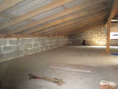

Ich habe ein ehemaliges Feuerwehrhaus übernommen um es als Büro und Lager zu nutzen. Gebaut wurde es ca. 1964. Es ist eingeschossig mit einer Decke aus Stahlträgern und Beton. Oben ist das Dachgeschoss in der Mitte ca. 2,25 m am Rand ca. 0,90 m die Gesamtfläche des Dachbodens ist ca. 126 m². Das Dach besteht aus Sparren (ca. 14 cm) hoch, Lattung und Welleternit. Der Dachboden soll zur Lagerung von selten benötigtem dienen. Also begehbar und belastbar bleiben. Da das Dach soweit mir bekannt noch dicht ist möchte ich es ungern abdecken und die mir bekannte Methode des Neuaufbaus vornehmen. Daher meine Frage ob jemand schon mal soetwas ähnliches hatte und mir andere Möglichkeiten nennen kann. Ich werde noch ein paar Bilder mit einbinden, damit man sich eine Vorstellung davon machen kann.
Das Gebäude wird unten beheizt.
Danke allen für Tipps und Anregungen die Meine "Denkblockade" auflösen könnten. Gerne schreibe ich wenn nötig noch mehr Details.

    Wenn der Dachboden, nehme ich an, unbeheizt bleiben soll, sollte eine Dämmung der Dachschrägen in diesem Fall unterbleiben, da die Dachschrägendämmung in Bezug zur alten Eternit-Eindeckung und geplanten Nutzung zu aufwendig ist.
    Am einfachsten bauen Sie einen Trockenestrich aus 10-12 cm EPS Dämmung WLG 035 und Abdeckung mit schwimmend verlegten OSBAbk.- oder Spanverlegeplatten auf der Betondecke auf. Die Verlegeplatten sind begehbar und für leichte Dachbodennutzung geeignet.
    Zur Verringerung von Wärmebrückeneffekten sollte umlaufend an Drempel und Giebel die Dämmung ca. 50 cm vertikal angebracht werden.
