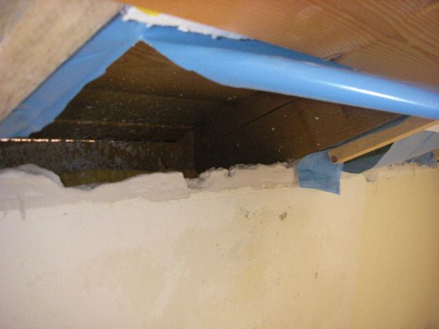

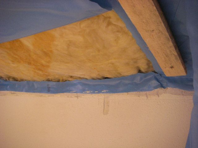

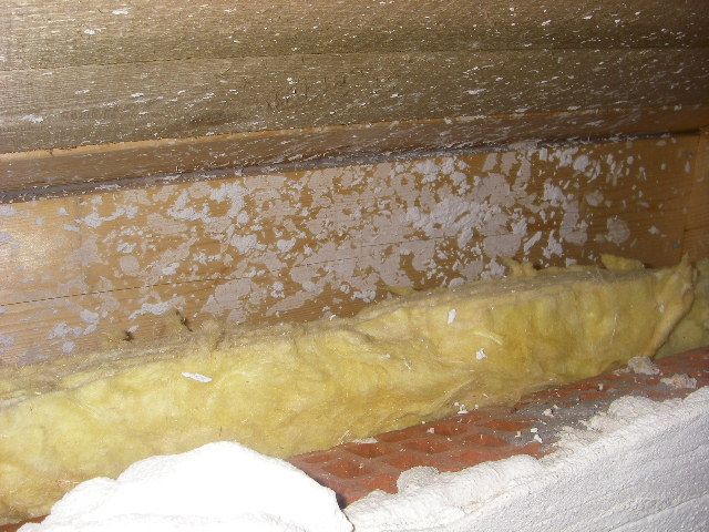

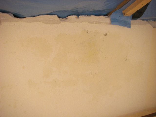

Hallo liebe Foren-Mitglieder, habe seit heute ein Problem.
Bei unserer Doppelhaushälfte haben wir Schimmelbefall auf dem Putz im Kniestock des DGAbk. gefunden, ca. 1 m² des Innenputzes ist tropfnass. Das DG-Zimmer ist bewohnt und war dieses Jahr durchgehend bezeizt. Habe dann gleich die Nut/Federbretter geöffnet, am unteren Ende der Dachisolierung, direkt über dem Ende der Kniestockziegel ist es tropfnass. Die Isolierung (ISOVER 160 mm) ist aber nur ein paar cm weiter oben trocken. Es scheint so, als würde sich die Nässe/Feuchtigkeit nur da unten halten. Von innen sieht der Kniestockaufbau über dem Ringanker von innen nach außen so aus: Putz, dünner Ziegel, Isolierung ca. 10 cm, Holzbalken quer (sieht man auch von außen) Diese Isolierung zwischen Ziegel und Holzbalken (Auflage für die Pfetten) ist tropfnass. Der Dachaufbau ist so: Holzverschalung 30 mm Unterdachdämmung, Dampfbremse, 160 mm Zwischensparrendämmung, Holzverschalung, diffoffene Bahn, Lattung, Ziegel. Weiß im Augenblick nicht weiter, Haus ist jetzt 9 Jahre alt. Warum wurde es gerade jetzt nass und schimmelig und nicht schon vor Jahren?
Wie gesagt, sonst ist die Dachisolierung trocken, nur da unten am Ende des Daches und der Isolierung ist das Ding tropfnass und am Ende auch schon grau/schwarz. Was soll ich tun?

  2. Schimmel Kniestock: Südseite als Ursache?
    auf
    der Südseite?
    Bilder werden gern gesehen!
    Grüße aus Thüringen
  3. Schimmelursache: Konvektion, Undichtigkeit oder WDVS?
    Einfach
    Ursache suchen (lassen), abstellen, Instandsetzen.
    Hier kann es sich um einen Konvektionsschaden durch eundichte Luftdichte Gebäudehülle, eine Undichtigkeit, Konvektion hinter einem eventuell vorhandenen WDVSAbk. handeln ... die Ursachen sind vielfältig und auch mit Bildern nicht ausreichend zu beantworten.
  4. Feuchtigkeit im Kniestock: Dampfsperre oder Putzwulst?
    auf der Südseite, ja. Hat die Südseite eine ...
    auf der Südseite, ja. Hat die Südseite eine besondere Bewandtnis? Bilder habe ich gemacht, muss nur mal schauen, wie ich die auf unter 200 kb bringe. Wenn ich's schaffe, Stelle ich die rein.
    Undichte Hülle dachte ich auch, aber dort wo der Schaden ist, war die Dampfsperre dicht mit diesem klebrigen Zeug an dem Putz festgemacht. Allerdings nur am Putz, denn der Ziegel hört ein paar Zentimeter weiter unten auf. Kann es sein, dass durch den Kalk-Gips-Putz die Feuchtigkeit bzw. warme Luft in Richtung Isolation wandert, dort über den ganzen Winter kondensiert? Wäre für mich eine denkbare Möglichkeit. Wie gesagt, versuche die Bilder einzustellen, wo man auch sieht, dass die Dampfsperre am Putzwulst über den Ziegeln befestigt worden ist.
    Danken nochmal für jeden Beitrag und Antwort!
  5. Kniestock Schimmel: Konvektion hinter WDVS möglich?
    noch was ...
    noch was Was bedeutet, dass es sich um eine Konvektion hinter einem WDVSAbk. handeln könnte? Die 160 mm Zwischensparrenisolierung hat bei mir keinen Luftspalt zu den Rauspundbrettern, sondern liegt oben direkt daran an. Kann es evtl. damit was zu tun haben?
    merci nochmals
    stefan
  6. Schimmelbildung: Luftdichte Gebäudehülle entscheidend?
    Bedeutet
    das bei lufthinterspültem WDVSAbk. durchaus warm feuchte Luft hochsteigen und dort kondensieren kann.
    Eine nicht ausreichend Diffusionsoffene Unterspannbahn kann mit fehlender Hinterlüftung auch ein Problem sein ...
    Kann, vielleicht, könnte ...

  12. Kniestock: Tropfnasse Isolierung am Ringanker – Was tun?
    In Bild 4 und 5
    ist die stehende Isolierung nach dem Ziegel vor allem unten, wo sie am Ringanker aufsteht, tropfnass. In diesen beiden Bilder ist ganz hinten das letzte Brett, dahinter ist schon draußen.

  15. Bild innen1
    Bild innen1
    • BAU.DE / BAU-Forum: 1. Bild zu Antwort "Bild innen1" auf die Frage "Schimmel im Kniestock: Ursachen, Gefahren & Sanierung bei Feuchtigkeit im Dach" im BAU-Forum "Dach"
  16. Korrektur: Schlitz befindet sich außen am Kniestock
    das war außen, sorry
    das war außen, nochmal außen
    • BAU.DE / BAU-Forum: 1. Bild zu Antwort "Korrektur: Schlitz befindet sich außen am Kniestock" auf die Frage "Schimmel im Kniestock: Ursachen, Gefahren & Sanierung bei Feuchtigkeit im Dach" im BAU-Forum "Dach"
  17. Jetzt innen
    Jetzt innen
    • BAU.DE / BAU-Forum: 1. Bild zu Antwort "Jetzt innen" auf die Frage "Schimmel im Kniestock: Ursachen, Gefahren & Sanierung bei Feuchtigkeit im Dach" im BAU-Forum "Dach"
  18. Kniestock Schimmel: Geänderte Heizgewohnheiten als Ursache?
    warum
    der Schlitz über dem "Spatznbrett" ist kann ich leider auch nicht sagen. Der war jedenfalls schon immer da. Bei dem einen Brett mal mehr und beim anderen mal weniger.
    Zum Thema Bewohnt: seit 6 Jahren bewohnt, diesen Winter höchstens der Unterschied, dass wir auch die ganzen Nächte durchgeheizt haben, keine Nachtabsenkung. Sonst aber gleich. Dachte auch schon daran, dass vielleicht die Dampfsperren-Verklebung innen am Dachfenster durch Feuchtigkeit (Sicrall) lose wurde, soweit habe ich das Dach aber jetzt noch nicht aufgemacht. Aber die Isolation ist am Dach soweit ich das von den geöffneten Stellen aus sehen kann, nicht feucht geworden. Gestern habe ich dann noch eine Isolation weiter links geöffnet. Da ist alles trocken.?

  31. Kniestock: Konvektion durch Spatzenbrettschlitze möglich?
    Das sehe ich nicht ganz so definitiv
    wie Herr Kuschow! ,
    Hallo Stefan,
    ich denke schon, dass Deine Bedenken nicht ganz unbegründet sind, insbesondere dann wenn dort nicht vollständig gedämmt ist.
    Die innere Abmauerung mir den Hochlochziegeln gehört sicher als Mauerkrone abgedeckt. Das ist generell richtig.
    Die HLZ werden hier vermutlich aber als Abmauerung auf einem massiven Ringbalken stehen und somit von unten geschlossen sein.
    ( ... und nicht weiter durchgängig nach unten offen)
    Also an Konvektion durch mehrere Steine von weiter unten glaube ich da nicht. (Das kann man ja vor Ort auch prüfen.)
    Und warum gerade an der Stelle? :
    A) ... weil hier der Schlitz besonders breit und die Dämmung nicht ausreichend dicht bis zum Spatzenbrett eingebaut wurde.
    oder
    B) ... doch, weil darüber das Fenster sitzt? (siehe A.R.)
    Auf dem einen Bild sieht es so aus, als liefe das meiste Wasser in Verlängerung der rechten Fensterleibung herunter!?
  32. Schimmel Dach: Undichtes Dachfenster als Ursache gefunden!
    Hr. Filusch hat recht ...
    Hr. Filusch hat recht denn heute früh kam die Wahrheit zu Tage. Wasser lief außen an der Wand herunter, es kam direkt oberhalb der Pfette raus. Also rauf auf das Dach, im strömenden Regen Platten runter und siehe da: die Blechverkleidung des Dachfensters ist unten, wo das Wasser auf die Dachplatten ablaufen soll, etwas nach unten geknickt. Somit läuft ein guter Teil des Wassers, das am rechten Rand des Dachfensters außen runteläuft, direkt unter die Dachplatten und durchnässt die Unterspannbahn. Alles pitschpatschnass. Habe Bilder gemacht, aber im Eifer des Gefechtes mit einer höheren Auflösung. Muss jetzt mal schauen, wie ich die Daten reduzieren kann und dann stell ich sie rein.
    Also nochmals vielen vielen Dank an alle, die mir mit Rat und Tat zur Seite gestanden sind!
    Stefan
  33. Das ist die Problemstelle
    ... im Dach
    • BAU.DE / BAU-Forum: 1. Bild zu Antwort "Das ist die Problemstelle" auf die Frage "Schimmel im Kniestock: Ursachen, Gefahren & Sanierung bei Feuchtigkeit im Dach" im BAU-Forum "Dach"
