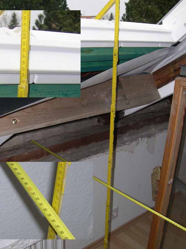

  4. Dachfenster-Einbau: Wechsel-Position bei geringem Platz
    Anbei die Bilder ...
    mit Abständen und Position des Wechsels.
    Klar ist, wenn man da 37 cm nach unten rutscht, bleibt kein Platz für einen 'konventionellen' Wechsel.

  6. Sparren-Bedenken: Traufbohle zur Lastabtragung nutzen?
    Ich habe trotzdem Bedenken ...
    Ich habe trotzdem Bedenken wegen dem unteren Teil des durchgesägten Sparrens.
    Zur Traufe geht es nach der Fußpfette noch ~1,5 Meter weiter.
    Wäre es unwaidmänisch, die Traufbohle zum Abfangen des Drehmoments (geschätzte 30 Kilogramm Last) zu verwenden?
    Gruß,
    • Peter Bielesch
  7. Statische Sicherheit: Wechsel fachgerecht einbauen lassen
    der
    Dachdecker hat da bestimmt auch bedenken.
    Die Konstruktion muss ja zu Beginn seiner Arbeit bereits statisch sicher sein.
    Also unten am Fuß des Sparrens einen, dann sichtbar verbleibenden, Wechsel fachgerecht einbauen lassen.
  8. Dachfenster-Einbau: Große Bedenken bezüglich Statik
    große
    Bedenken
    natürlich!
