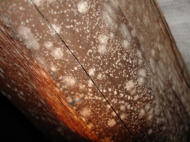

wir erwägen, uns in ein altes, sanierungsbedürftiges und unter Denkmalschutz stehendes bergisches Fachwerkhaus einzumieten.
Bei einer ersten Begehung fiel auf, dass auf den Sparren, welche nach einem Brand vor ca. 15 - 20 Jahren getauscht wurden, ein weißer Schimmel sitzt (s. Fotos).
Das Gebäude und somit auch das Dachgeschoss ist nicht gedämmt, jedoch befindet sich eine Gewebefolie zwischen den Betondachsteinen und den Sparren.
Ebenfalls ist der Schornstein im Dach nicht richtig eingedichtet, sodass über viele Jahre hinweg das Wasser hier ungehindert eindringen konnte und auch am Kamin und an einer Geschossdecke (behebbare) Schäden angerichtet hat.
Die Substanz des Gebäudes ist gut und erhaltenswert, jedoch wissen wir nicht, wo wir im Dachgeschoss, gerade in Hinblick auf unsere kleinen Kinder, dran sind.
Ich hoffe, hier kann mir jemand helfen und sagen um was es sich handelt und wie man vorgehen kann, um das Übel zu beseitigen.
Vielen Dank
Karsten

Dachsparren prüfen: Feuchtigkeit, Festigkeit & Schädlingsbefall
Mehr Angaben bitte!
Oiso Karsten,
vorab Beitrag 5173 lesen. Angaben darüber machen ob der
Sparren feucht ist, mit Kreuzschraubendreher oder sonstigen
spitzen Gegenstand die Festigkeit des Sparren prüfen. Keinen
Suizid begehen - mit Druck prüfen, dann langt es schon. Nach Möglichkeit weiteres Foto senden, vom jetzigen Foto rechten unteren Bereich. Ist der weiße Flaum durchgehend deckend oder ist
es eine Art Geflecht.
Viele Grüße -
