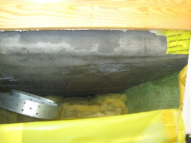

nachdem wir einen Neubau bezogen haben (Mai 08), haben wir den Dachboden ausgebaut. (Dachisolierung war schon vorhanden. Unten gibt es keine Probleme mit dem Dachboden (Velux Fenster). Alles trocken und seit 2 Wochen Heizung.
Nach 3 Monaten haben wir uns nun am Spitzbogen (keine Heizung) den Rest des Bodens mit Rigips verkleidet und zwei Dachfenster nachträglich von einem Dachdecker einbauen lassen. Bis dahin keine Probleme.
Im November diesen Jahres haben wir dann dort oben Tapeziert und seit dem haben wir mit nassen Fenstern zu kämpfen. Es tropft sogar schon runter. (siehe Bilder)
Ich habe nun schon den Rahmen unten an den Fenstern entfernt um die Diffusionsfolie trocknen zu lassen. Auch die Isolierung haben wir entfernt, weil diese unter dem Fenster nass war. An einer Stelle begann der Rigips und eine Latte unter dem Fenster schon zu Schimmeln.
Nachdem wir diese Maßnahmen trafen lüfteten wir durch und nach 3 Tagen war alles wieder trocken aber kalt.
Nun nach einer Woche aber, nachdem es regnete und wir Temperaturen von 0 ° - 5 °C haben sind die Fenster wieder klatschnass.

So, habe nun Bilder gemacht und hochgeladen.
Ach ja, habe die Fenster vorher abgewischt. Fensterrahmen und Glas waren mit Wasserperlen bedeckt.

wer hat denn das Rispenband so ordentlich dort abgelegt?

seid Ihr sicher, dass das 1. wärmebrückenfrei und 2. luftdicht gebaut wurde?
Da ist mir unten am Fenster zu wenig WDAbk.. Und vermutlich lüftet bzw. heizt Ihr oben noch gar nicht? Dabei sind die Räume im Wärmeverbund?

siehe PDF
die Isolierung habe ich erstmal entfernt, weil diese ja teilweise klamm bzw. nass war.
vorher (vor ca. einer Woche) war natürlich welche drin.
soll ich da nun welche rein tun, um schlimmeres zu vermeiden?
rispenband? vom Fenster oder ist es Bestandteil des Daches?
Könnt Ihr mir da Sofortmaßnahmen empfehlen?
Woran kann es liegen?
habe eine PDF geuppt, dort sind mehr Bilder drin! siehe Link:
Danke -

Dachfenster Neubau: Mögliche Ursachen für Feuchtigkeitsprobleme
so viele Ursachen sind möglich
die wesentlichen Ursachen, die sein KÖNNEN:
1. Undichtheit in der Luftdichtschicht
2. Restfeuchte im Holz des Dachstuhls
3. Es kommt von der Traufe Luft in die falsche Ebene
4. Der Übergang Traufe zum Dachstuhl im Bereich des zweischaligen MW ist nicht richtig ausgeführt.
5. Die z.T. erhebliche Feuchtigkeit an den Fenstern kommt vom falschen Nutzerverhalten. Keine Heizung in den Zimmern, die feuchtwarme Luft von unten kühlt massiv ab und fällt an den Fenstern (vorwiegen an den Scheiben) als Tauwasser aus. Die Scheiben spielen Bautrockner.
Im Moment verschlimmert sich bei den niedrigen Temperaturen das Problem erheblich, da nun die Feuchtigkeit an der offenen Unterdeckbahn als Tauwasser ausfallen kann.
Wer hat das Rispenband (Lochband, was da so nutzlos herumliegt) so angeordnet?
Hier geht es nicht mehr um Tauwasser, hier geht es um Statik!

Dachbalken Statik: Rispenband – Position und Funktion prüfen!
Statik?
Statik?
was muss da gemacht werden?
muss das band auf dem balken sein?
sofortmaßnahmen? was kann ich tun, um dieses Problem zumindest einzugrenzen? Wolle wieder rein?

Dachboden Ausbau: Kondensation durch offene Luke & fehlende Lüftung
folgende Vermutung: der Dachboden war eigentlich mit geschlossener ...
folgende Vermutung:
der Dachboden war eigentlich mit geschlossener Luke geplant, es konnte (sollte) keine feuchte warme Luft nach oben gelangen. Vielleicht war auch eine Lüftung in der Unterspannbahn. Durch den Ausbau (Dämmung/ Dampfsperre) und die offenen Luke sammelt sich die feuchte Warme Luft aus dem Haus nun oben im Dachboden und kondensiert an den kältesten Stellen (Fenster) im Dachboden (da kommt schon der eine oder andere Liter zusammen). Da hilft nur eine Heizung, ein Luftrockner oder viel Lüften (mit entsprechendem Wärmeverlust). -
