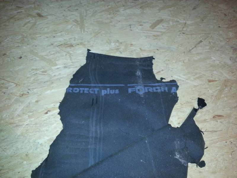

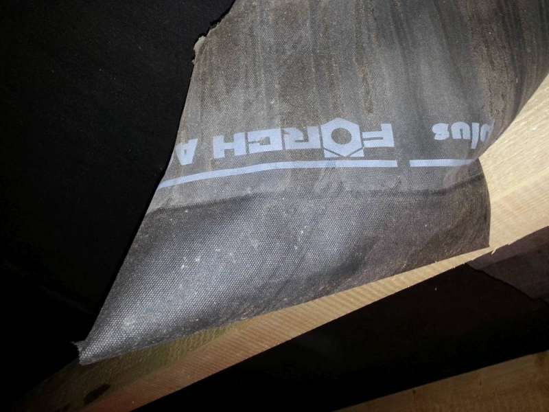

  23. Förch Dachbahn: Garantie abgelehnt nach 19 Jahren
    Dach von 2004 Förch verweigert eine Garantie Kein ...
    Dach von 2004 Förch verweigert eine Garantie Kein Dach von 2004 Förch verweigert eine Garantie Kein verdeckter Mangel schaut euch die Bilder an die sagen alles wie ein Löschpapier zerreißt die Bahn Keiner will es gewesen sein und wir bleiben auf dem riesen Schaden sitzen.
    • BAU.DE / BAU-Forum: 1. Bild zu Antwort "Förch Dachbahn: Garantie abgelehnt nach 19 Jahren" auf die Frage "Unterspannbahn undicht in Kehle: Ursachen, Risiken & Lösungen für Regensicherheit?" im BAU-Forum "Dach"
    • BAU.DE / BAU-Forum: 2. Bild zu Antwort "Förch Dachbahn: Garantie abgelehnt nach 19 Jahren" auf die Frage "Unterspannbahn undicht in Kehle: Ursachen, Risiken & Lösungen für Regensicherheit?" im BAU-Forum "Dach"
    • BAU.DE / BAU-Forum: 3. Bild zu Antwort "Förch Dachbahn: Garantie abgelehnt nach 19 Jahren" auf die Frage "Unterspannbahn undicht in Kehle: Ursachen, Risiken & Lösungen für Regensicherheit?" im BAU-Forum "Dach"
