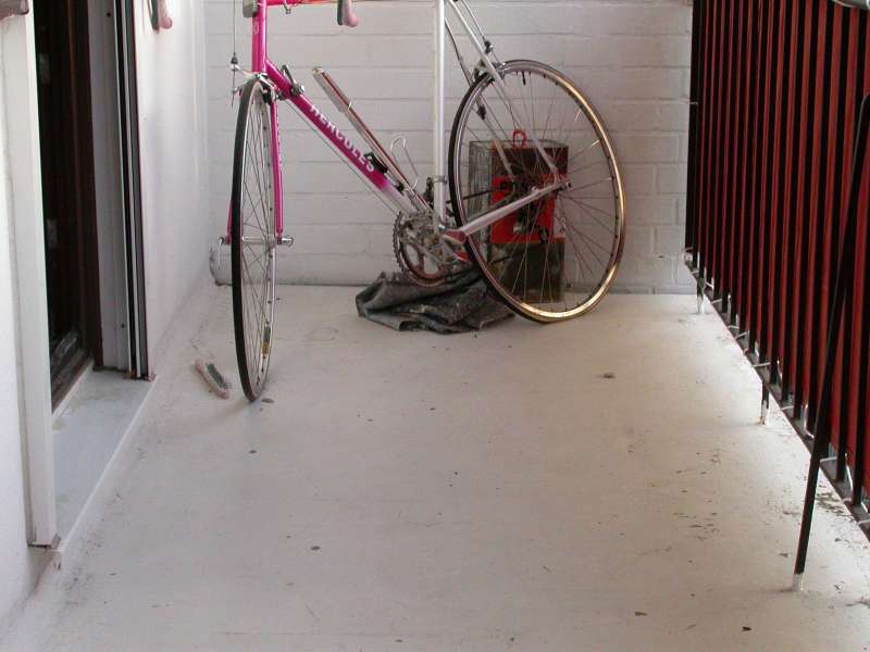

  3. Balkon dämmen: Bild zur aktuellen Situation
    Balkon, Bild
    hier ein Bild vom Balkon, danke der Nachfrage. Die Fassadendämmung soll entweder
    als Vorhangfassade (DIY) oder als WDVSAbk. (Fachfirma, zusammen mit anderen Flächen) realisiert werden, steht noch nicht endgültig fest. Die Balkontür wird wandbündig
    eingebaut werden. Die Höhe über der Platte sind 15 cm. Das ist nicht toll, wenn man
    da noch die Dämmung abzieht, aber ich habe es jetzt in einem Jahr noch nicht erlebt, dass der Regen bis zur künftigenFassade gekommen wäre.
    Unser Energieberater ist diese Woche noch in Urlaub, sodass ich ihn leider aktuell nicht fragen kann.
    Vielen Dank,
    Jens

  4. Balkongeländer: Herausforderung der dauerhaften Abdichtung
    mmh
    Schwellenanschluss ist sicher noch machbar, aber wie dichten Sie die Durchdringungspunkte des Geländers dauerhaft ein?
