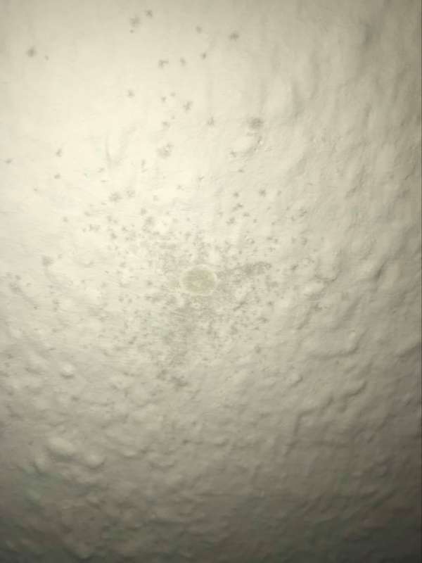

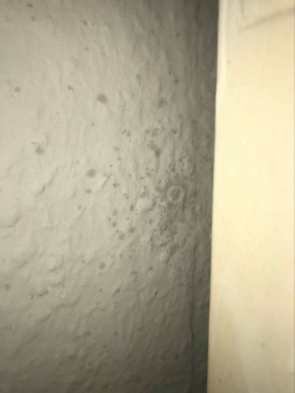

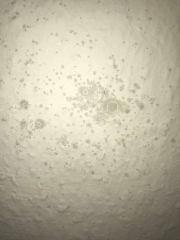

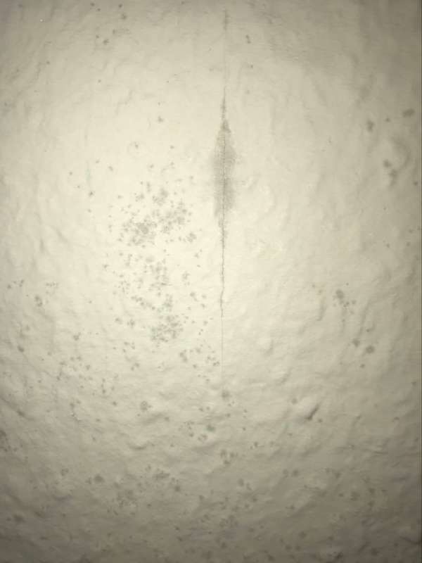

Die graue Wand ist eine Außenwand (gedämmt nach EnEVAbk. 2004) und die Flecken befinden sich teilweise hinter und neben der Heizung. Ich bin mir nicht sicher ob ich es als Schimmel einordnnen kann, weil die normalen Schimmel- bzw. Stockflecken in der Regel schwarz sind und diese hier eher wie feuchte Spritzer und mit weißem Ring aussehen. Vielen Dank für ihre Antworten!

Schimmelbefall: Visuelle Diagnose – Erste Einschätzung
Schimmelverdacht: Unscharfe Bilder erschweren Diagnose
Schimmel?
Hallo Susanne,die Bilder sind mir für eine Aussage zu unscharf.
Aber wenn es hinter und neben der Heizung auftritt, wäre ich bezüglich eines Schimmelbefundes vorsichtig.War die Heizung in der Vergangenheit in Betrieb?
Schimmelursache: Alternativen bei regelmäßiger Heizung?
Heizung läuft
Ja, die Heizung ist regelmäßig in Betrieb (Raumtemperatur bei 19 Grad im Schnitt). Was außer Schimmel könnte den noch in Betracht kommen? Ist es sinnvoll die Tapete zu entfernen um den Putz in Augenschein zu nehmen? -
Schimmelanalyse: Tapetenentfernung zur Ursachenforschung
Tapete runter.
mir ist keine andere Ursache bekannt, die ein derartiges Bild erzeugt, und ich habe als Maler ständig verschiedenste Schadensbilder vor Augen. Wenn die Heizung für eine ausreichende Oberflächentemperatur sorgt, werden Sie keine Probleme hinsichtlich Wiederauftreten haben - kritisch sind Zeiträume, in denen die Heizung noch nicht läuft. Wenn die Tapete keine Hohllagen aufweist, werden Sie nach Entfernen der Tapete kein sichtbares Schadensbild finden: dennoch würde ich den Putz in diesem Bereich mit Schimmelentferner oder Wasserstoffperoxid behandeln. Dann können Sie wieder tapezieren. -
Bestätigung Schimmel: Dank für die schnelle Diagnose
Vielen Dank
Alles klar. Vielen Dank für Ihre Hilfe! -
Schimmeluntersuchung: Tapetenstoß öffnen zur Analyse
Schimmelbildung: Hofbildung als eindeutiges Indiz
Schimmel!
Auffallend ist die Hofbildung bei einigen Flecken. Ich nehme an, das Zentrum ist die ursprüngliche Infektion, von der aus - ähnlich den Hexenringen im Wald - das Myzel weiterwuchs. In der nächsten Heizperiode ist dann die Verbindung zum äußeren Ring abgestorben. Das spricht eindeutig für Schimmel. -
Schimmelrisiko: Wandtemperatur bei Heizbetrieb prüfen
Schimmel?
Wie hoch ist denn die Wandtemperatur an diesen Stellen wenn die Heizung läuft und wie hoch ist sie ohne Heizung? -
