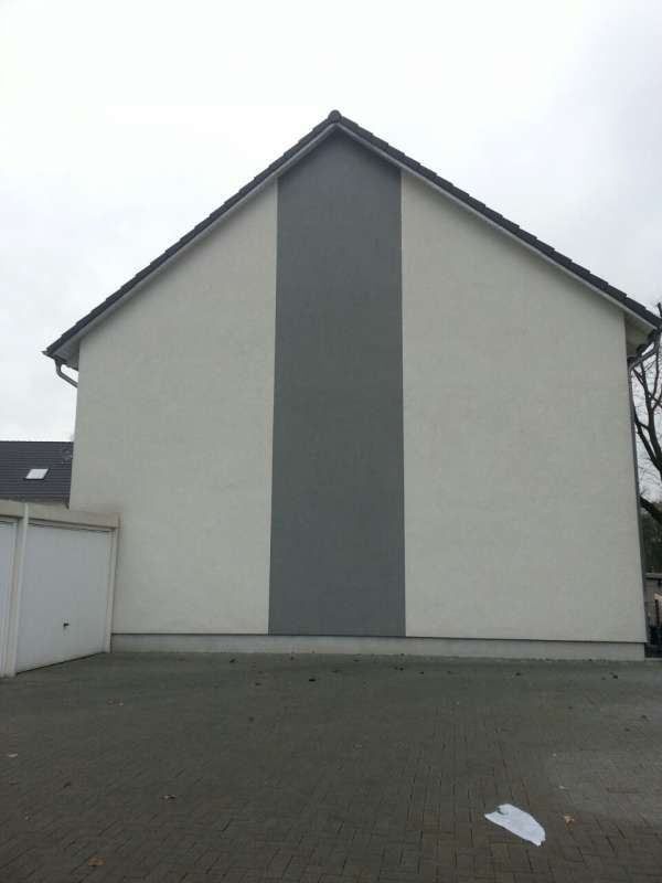

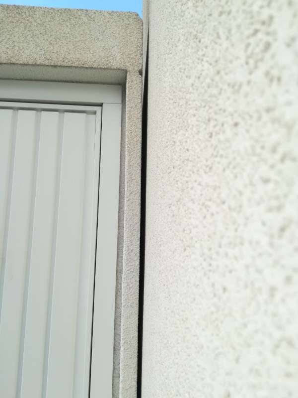

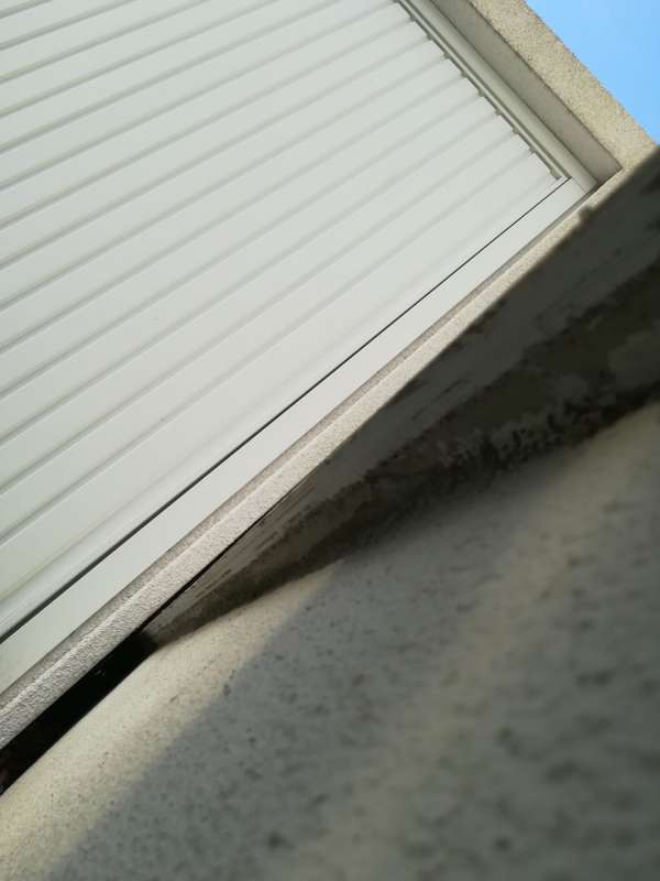

Guten Morgen ,

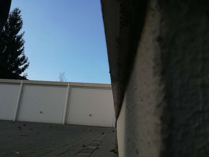

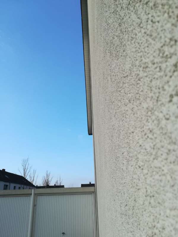

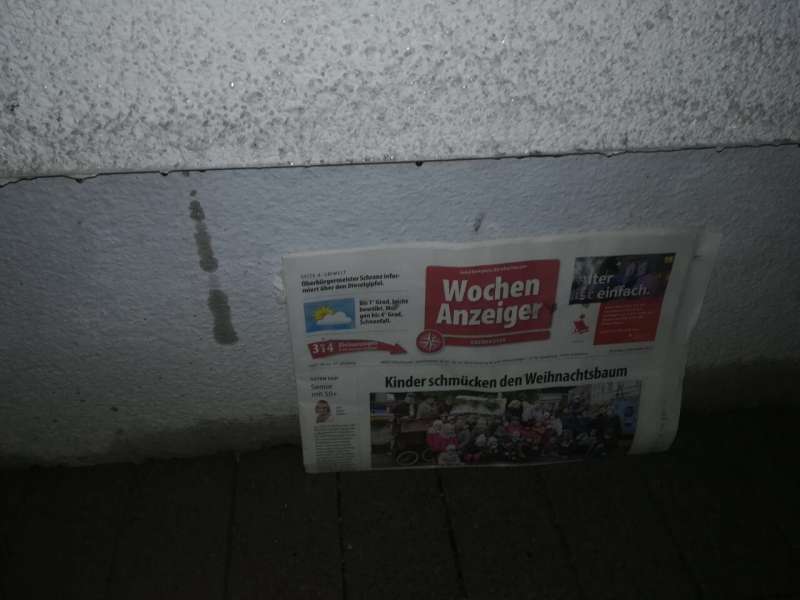

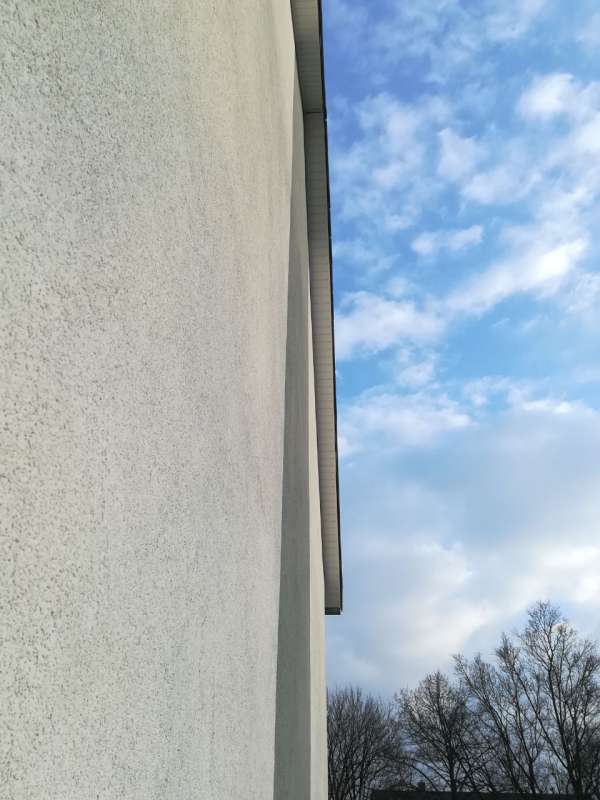

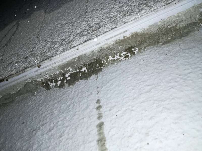

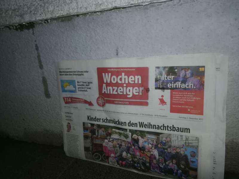

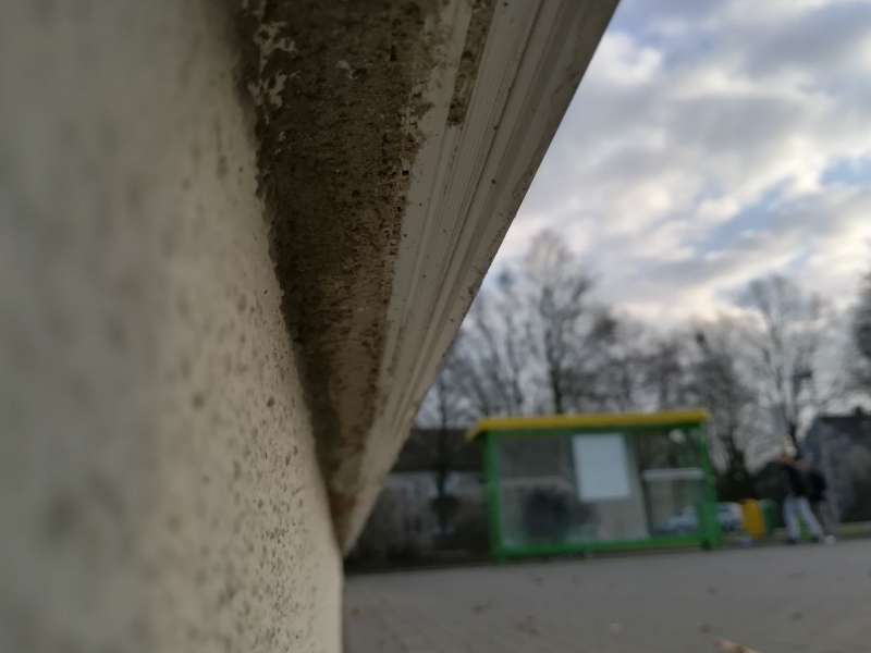

wir haben folgendes Problem. An unserer Reihenendhausgiebelwand (Baujahr. 2013), die zur Wetterseite liegt, läuft aus der Isolierung Wasser, wenn es regnet und dies zwar auch nicht immer, sondern nur wenn Starkregen oder viel Wind auf diese Fläche steht.
Das Wasser läuft richtig im Rinnsal über den kleinen Kellersockelabschnitt und verschwindet dann unter dem angrenzenden Pflaster. Auch die Isolierungsplatten der Giebelwand, sind duch den Putz nach einem Regen zu erkennen, bzw. die Fugen der Platten.
Die Tropfkante des Putzes ist meiner Meinung ausreichend mit ca. 1 cm Länge.
Versuche des Bautärger bisher ins gesamt 3 um diesen Mangel abzustellen.
Erst wurde der Ortgang mit einer 20 mm Holzleiste verlängert, da vermutet wurde, das über die Fugen der Holzverkleidung des Dachüberstands Wasser durch Wind hinter der Silikatputz befördert wird.
Danach wurde eine zweite Holzleiste direkt an dem Putz und Holzpaneele angebracht, um eine zusätzliche Tropfkante am Dachüberstand zu haben.
Da das Problem immer noch nicht behoben war, wurde der komplette Ortgang mit einem abgekanteten Blech verkleidet, sodass die Tropfkante jetzt ca. 5 cm beträgt. Auch die Firstpfanne welche nur mit einer Kunststoff Abschlusskappe installiert war, wurde durch eine richtige End-Firstpfanne ausgetauscht.
Jetzt ist der Bauträger mit seinem insgesamt 4 Versuch nachzubessern, mit seinem latein am Ende und möchte einfach unten die kleinen zufällig offene Stellen der Isolierung zuschmieren.
Ich bin der Meinung das der Putz über Microrisse Wasser zieht, dieses dann auf der Isolierung runter auf den Winkel läuft, sich dort sammelt und an irgdendeiner Stelle rausläuft. Bei mir zufällig eine Stelle, wo eine Kunststoffschiene an eine andere stößt. Dies sieht man nur, wenn man sich hinkniet und unten gegen die Isolierung schaut.
  • BAU.DE / BAU-Forum: 1. Bild zu Frage "Nasse Fassade & Rinnsal am Kellersockel: Ursachen, Sanierung & Kosten?" im BAU-Forum "Außenwände und Fassaden"
  • BAU.DE / BAU-Forum: 2. Bild zu Frage "Nasse Fassade & Rinnsal am Kellersockel: Ursachen, Sanierung & Kosten?" im BAU-Forum "Außenwände und Fassaden"
  • BAU.DE / BAU-Forum: 3. Bild zu Frage "Nasse Fassade & Rinnsal am Kellersockel: Ursachen, Sanierung & Kosten?" im BAU-Forum "Außenwände und Fassaden"
  • BAU.DE / BAU-Forum: 4. Bild zu Frage "Nasse Fassade & Rinnsal am Kellersockel: Ursachen, Sanierung & Kosten?" im BAU-Forum "Außenwände und Fassaden"
  • BAU.DE / BAU-Forum: 5. Bild zu Frage "Nasse Fassade & Rinnsal am Kellersockel: Ursachen, Sanierung & Kosten?" im BAU-Forum "Außenwände und Fassaden"

  2. Fassade: Wasseraufnahme prüfen bei Mikrorissen
    Mikrorisse
    Da sie Mikrorisse vermuten: wurde denn bereits die Wasseraufnahmefähigkeit (DINAbk. EN 772-11) über die Fassadenfläche überprüft?

    Aquarium würde ich das noch nicht nennen, aber ohne zu wissen wo das Wasser wirklich herkommt machen Sie ja nichts anderes als Topfschlagen.
    Es gibt unterschiedliche Möglichkeiten sich an dieses Problem heranzutasten, die Prüfung der Wasseraufnahmefähigkeit ist nur eine davon. Methoden, die Rauch oder Thermografie als Grundlage nutzen können ebenfalls aufschlussreich sein. Wenn sich das Wasser z.B. innerhalb der Fassade als Kondenswasser bildet, bringt eine Versiegelung gar nicht viel. Das ist zwar in Bezug auf die von Ihnen beschriebenen Symptome nicht sicher zu sagen, muss jedoch zuerst ausgeschlossen werden. Die Kombination von Wind und Regen deutet in der Tat auf andere Arten des Wasserzutritts hin.
    Zuerst muss die Quelle also richtig identifiziert werden, dann erst lässt sich eine Entscheidung zur Sanierung treffen.

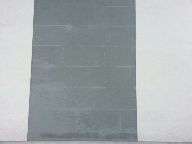

    Auf den letzten beiden Fotos sind Umrisse zu sehen: ist das die Fassade der Wand aus der unten das "Rinnsal" entspringt?
  5. Rinnsal am Sockel: Starkregen als Ursache vermutet
    Vielen Dank für Ihre Antwort. Also um ...
    Vielen Dank für Ihre Antwort. Also um Vielen Dank für Ihre Antwort. Ja die Wasserumrisse auf dem Sockel ist das Rinnsal Also um Kondenswasser kann es sich mit hoher Wahrscheinlichkeit nicht handeln, da dieses Problem wirklich nur bei Starkregen oder Regen mit viel Wind auftritt.
    Wenn ich vor der Fassade stehe, kann ich die kleinen Risse erkennen.
    Ich vermute mal das ggf. Der Putz nicht mehr Haltbar beim auftragen gewesen ist oder ähnlich.

    Das Schadensbild sehe ich nicht zum ersten Mal. Das Haus ist aus Poroton-Mauerwerk (Leichthochlochziegel) erstellt?
    Ich bin mal so mutig und wage folgende Aussage:
    Das Wasser läuft NIE nach einem Sommerregen aus der Fassade, sondern immer nur im Winter.
    Begründung: Es handelt sich gar nicht um Schlagregen, sondern um Kondensat, welches auf der Rückseite der Dämmplatten herunter läuft. Die sich abzeichnenden Fugenbilder der Dämmplatten weisen darauf hin, dass die Dämmung vermutlich nicht ordentlich im Punkt-Wulst-Verfahren verklebt wurde. Da brauche Sie einen Sachverständigen vor Ort, der für Sie ein Privatgutachten erstellt oder ein Fachmann muss für ein Selbständiges Beweissicherungsverfahren nach §§ 485ff ZPO die richtigen Beweisfragen ausdeneken, die ein Gerichtssachverständiger dann beantworten muss.

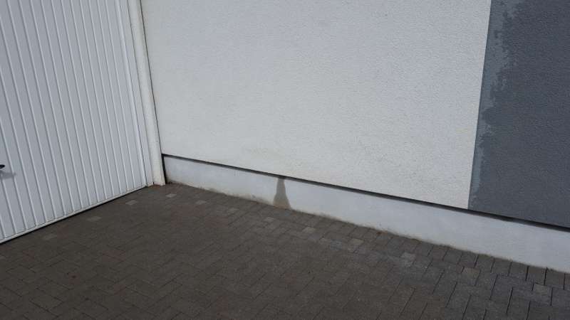

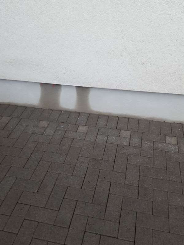

    Guten morgen zusammen, als es stehen keinerlei ...
    Guten morgen zusammen, als es stehen keinerlei Guten morgen zusammen,
    als es stehen keinerlei Zahlungen an den Bauträger mehr aus.

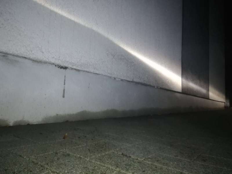

    Das Haus wurde aus KS Steinen errichtet.
    Das Wasser läuft sowohl im Frühjahr  -  Sommer, als auch im Herbst  -  Winter aus dem unteren Sockel.
    Aktueller Stand, wir haben einen Rechtsanwalt aufgesucht, er bestellt einen gerichtlichen Gutachter. Kaufvertrag habe ich meinem Rechtsanwalt übergeben.
    Schadensbild nach meiner Bewertung,
    Luftfeuchtigkeit im Haus 55  -  60 %, Wände im Innenbereich sind nach eigener Messung trocken.
    Wann tritt der Schaden auf, bzw. wann ist er erkennbar?
    • Nach starkem Regen, nicht bei Schauer,
    • bei Regen mit Wind aus Westen (Hauswand liegt zur Wetterseite ) ,
    • bei langem Nieselregen.
    Wo tritt das Wasser aus?
    Es entsteht ein kleiner Wasserlauf auf dem unteren sichtbaren Stück des Kellersockel. Ich vermute, dass das Wasser auf dem Winkel der Dämmung sammelt und dann an einer offenen Stelle abläuft. wir sprechen nicht von raustropfen, sondern um laufendes Wasser. Ich Stelle aktuelle Fotos hier zu diesem Beitrag, ins Netz. An diesem Tag der Aufnahme der Fotos, hatten wir mehrere Stunden Nieselregen.

    • BAU.DE / BAU-Forum: 1. Bild zu Antwort "KS-Stein & Wasserlauf: Schadensbild seit Baubeginn" auf die Frage "Nasse Fassade & Rinnsal am Kellersockel: Ursachen, Sanierung & Kosten?" im BAU-Forum "Außenwände und Fassaden"
    • BAU.DE / BAU-Forum: 2. Bild zu Antwort "KS-Stein & Wasserlauf: Schadensbild seit Baubeginn" auf die Frage "Nasse Fassade & Rinnsal am Kellersockel: Ursachen, Sanierung & Kosten?" im BAU-Forum "Außenwände und Fassaden"
    • BAU.DE / BAU-Forum: 3. Bild zu Antwort "KS-Stein & Wasserlauf: Schadensbild seit Baubeginn" auf die Frage "Nasse Fassade & Rinnsal am Kellersockel: Ursachen, Sanierung & Kosten?" im BAU-Forum "Außenwände und Fassaden"
    • BAU.DE / BAU-Forum: 4. Bild zu Antwort "KS-Stein & Wasserlauf: Schadensbild seit Baubeginn" auf die Frage "Nasse Fassade & Rinnsal am Kellersockel: Ursachen, Sanierung & Kosten?" im BAU-Forum "Außenwände und Fassaden"

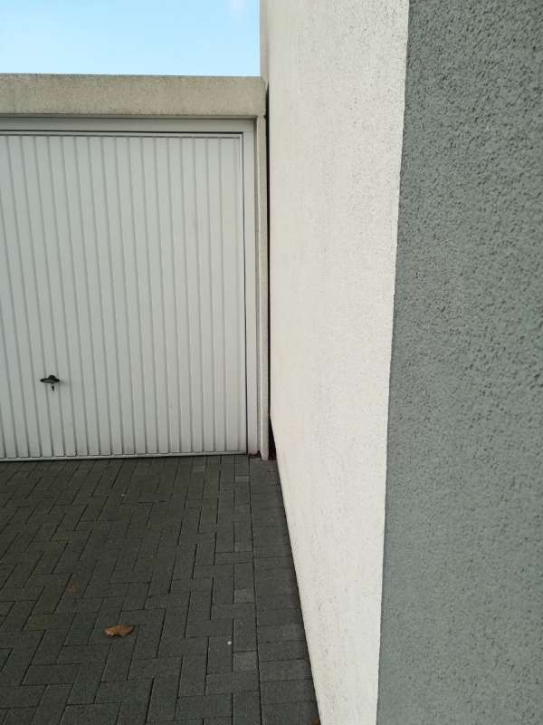

    Können Sie noch mal 1-2 Übersichtsfotos der gesamten betroffenen Fassade machen (vom Sockel bis zum Dach)? Das könnte uns beim Denken helfen.

    Im Anhang befinden sich die Fotos ...
    Im Anhang befinden sich die Fotos der gesamten Giebelwand.

    • BAU.DE / BAU-Forum: 1. Bild zu Antwort "Giebelwand: Fotos zur Analyse der Fassadenprobleme" auf die Frage "Nasse Fassade & Rinnsal am Kellersockel: Ursachen, Sanierung & Kosten?" im BAU-Forum "Außenwände und Fassaden"
    • BAU.DE / BAU-Forum: 2. Bild zu Antwort "Giebelwand: Fotos zur Analyse der Fassadenprobleme" auf die Frage "Nasse Fassade & Rinnsal am Kellersockel: Ursachen, Sanierung & Kosten?" im BAU-Forum "Außenwände und Fassaden"
    • BAU.DE / BAU-Forum: 3. Bild zu Antwort "Giebelwand: Fotos zur Analyse der Fassadenprobleme" auf die Frage "Nasse Fassade & Rinnsal am Kellersockel: Ursachen, Sanierung & Kosten?" im BAU-Forum "Außenwände und Fassaden"
  15. WDVS-Anschlüsse: Garagendach auf Undichtigkeiten prüfen
    Als SV würde ich
    zuerst auf die Garage krabbeln und mir GANZ GENAU die dortigen Anschlüsse zum WDVSAbk. ansehen ...
  16. Garage & Fassade: Kein Verbund, 2 cm Abstand
    Hallo und vielen Dank, die Garage wurde ...
    Hallo und vielen Dank, die Garage wurde Hallo und vielen Dank,
    die Garage wurde mit einem Abstand von ca. 2 cm zur Fassade aufgestellt. Es besteht kein Verbund zur Fassade oder dergleichen. Als erstes wurde die Giebelwand verputzt und im Nachgang die Garagen aufgestellt.
    Mit freundlichem Gruß
    Gerne sende ich weitere Fotos
    • BAU.DE / BAU-Forum: 1. Bild zu Antwort "Garage & Fassade: Kein Verbund, 2 cm Abstand" auf die Frage "Nasse Fassade & Rinnsal am Kellersockel: Ursachen, Sanierung & Kosten?" im BAU-Forum "Außenwände und Fassaden"
    • BAU.DE / BAU-Forum: 2. Bild zu Antwort "Garage & Fassade: Kein Verbund, 2 cm Abstand" auf die Frage "Nasse Fassade & Rinnsal am Kellersockel: Ursachen, Sanierung & Kosten?" im BAU-Forum "Außenwände und Fassaden"
    • BAU.DE / BAU-Forum: 3. Bild zu Antwort "Garage & Fassade: Kein Verbund, 2 cm Abstand" auf die Frage "Nasse Fassade & Rinnsal am Kellersockel: Ursachen, Sanierung & Kosten?" im BAU-Forum "Außenwände und Fassaden"
    • BAU.DE / BAU-Forum: 4. Bild zu Antwort "Garage & Fassade: Kein Verbund, 2 cm Abstand" auf die Frage "Nasse Fassade & Rinnsal am Kellersockel: Ursachen, Sanierung & Kosten?" im BAU-Forum "Außenwände und Fassaden"
    • BAU.DE / BAU-Forum: 5. Bild zu Antwort "Garage & Fassade: Kein Verbund, 2 cm Abstand" auf die Frage "Nasse Fassade & Rinnsal am Kellersockel: Ursachen, Sanierung & Kosten?" im BAU-Forum "Außenwände und Fassaden"
