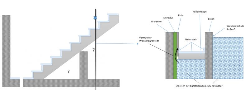

Problem: Bei meiner Kelleraußentreppe, die seitlich zum Kellereingang an der Hauswand entlang läuft, ist im oberen Bereich der Putz feucht und fällt ab. Die Kellerwand ist WU-Beton in Fertigschalen gegossen und mit Styrodurplatten isoliert. An dieser Isolation sitzt mit einem Spalt die Kellertreppe, ein Fertigbetonteil in einer Teilwanne (die Wanne verläuft nur bis zur Hälfte der Treppenhöhe, steht also unten in der Wanne und oben liegt sie auf Schutt oder Erdreich auf). Der Putz geht bis zwischen die Fertigbetontreppe. Die Treppe selbst ist mit Naturstein belegt.
Jetzt meine Frage: Wie kann ich die Kellertreppe nachträglich richtig zum Styrodur hin abdichten? Geht das mit einer Verpressung von Injektionsharz? Oder wie wird normalerweise der Bereich zwischen Kelleraußentreppe und Styrodur abgedichtet, sodass es das Wasser nicht dahinter nach oben drücken kann?

  2. Putz Kelleraußentreppe: Feuchtigkeitssperre durch Trennung!
    tja
    Vielleicht sollte der Putz gar nicht bis in den nassen Dreck hinter der Treppe geführt werden, weil er dann Feuchte hochsaugt?
    Putz auf OK Treppe trennen, damit Wasser nicht von unten im Putz hochziehen kann. auf einem Streifen von etwa 20-30 cm über Treppenstufen Flexyl auf den Putz pinseln und dann vielleicht zum Kaschieren dieses Flexyls im Spritzwasserbereich einen Streifen Buntsteinputz aufziehen.
