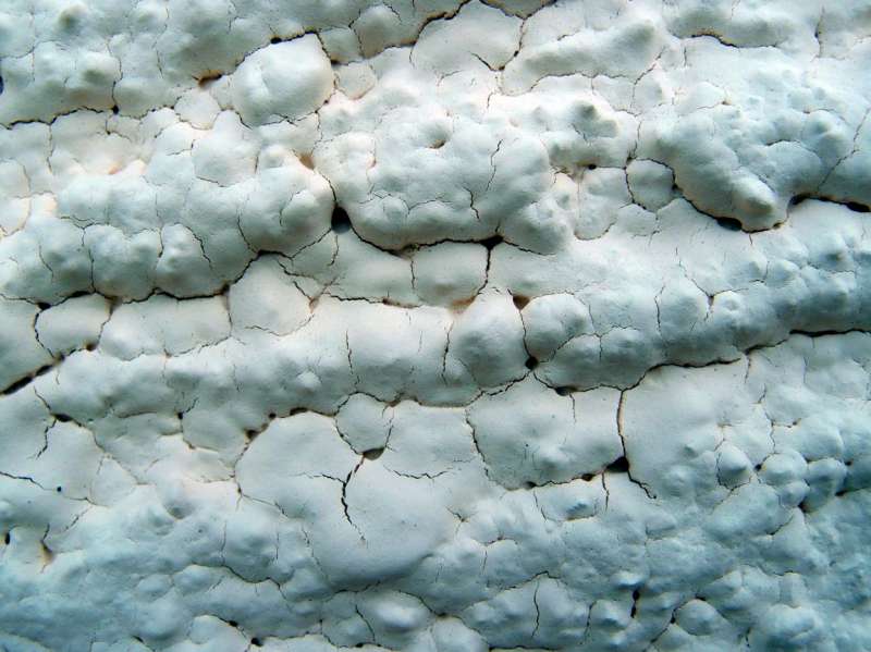

Frage an die Experten: Nach Renovieren der Fassade mit echt guter Farbe sind mir viele kleine Risse aufgefallen Ich denke da kann sich Schmutz und Wasser ja richtig gut festsetzen. Die Arbeiten sind von einer Fachfirma ausgeführt worden, sollte .. oder kann ich das reklamieren? MfG
  • BAU.DE / BAU-Forum: 1. Bild zu Frage "Fassadenfarbe von Caparol reißt: Ursachen, Reklamation & Sanierungskosten?" im BAU-Forum "Außenwände und Fassaden"

    Nach einer Fassadenrenovierung mit Rissen in der neuen Farbschicht stellt sich die Frage nach den Ursachen und möglichen Rechtsansprüchen. Ich empfehle, die Situation genau zu analysieren, um die richtigen Schritte einzuleiten.
    Mögliche Ursachen für Risse in der Fassadenfarbe können sein:
    • Untergrundvorbereitung: Unzureichende Reinigung oder Grundierung des Untergrunds.
    • Materialfehler: Mangelhafte Qualität der Fassadenfarbe.
    • Verarbeitungsfehler: Falsche Verarbeitung der Farbe (z.B. zu dicke Schicht, falsche Temperatur).
    • Spannungen im Untergrund: Bewegungen im Gebäude oder thermische Ausdehnung.
    🔴 Gefahr: Risse in der Fassade können zu Feuchtigkeitseintritt und damit zu Schäden an der Bausubstanz führen. Dies kann langfristig zu Schimmelbildung und weiteren Folgeschäden führen.
    👉 Handlungsempfehlung: Dokumentieren Sie die Risse (Fotos) und setzen Sie sich umgehend mit der ausführenden Fachfirma in Verbindung, um die Mängel zu reklamieren. Fordern Sie eine schriftliche Stellungnahme zur Ursache und einen Vorschlag zur Mängelbeseitigung an.

  2. Fassadenfarbe: Rissbildung durch zu dicken Farbauftrag
    Foto von Martin Kempf
    das Foto bitte mit Maßstab drauf
    nochmal aufnehmen (Zollstock, Geldmünze, Streichholz  -  egal einfach irgendwas, was ein Verhältnis darstellt). Vorab: Bei Putzen mit starker Struktur bleibt in den Vertiefungen immer reichlich Farbe stehen, insbesondere wenn der Anstrich nicht sonderlich stark verdünnt wurde. Diese dickschichtigeren Bereiche trocknen mit viel Schwund und bringen dann solche Risserscheinungen. Technisch kein ernsthaftes Problem. Inwieweit es eine optische Beeinträchtigung darstellt, müsste man aus betrachtungsüblichem Abstand sehen ... Und ein Detailfoto mit Maßstab wäre hilfreich.
