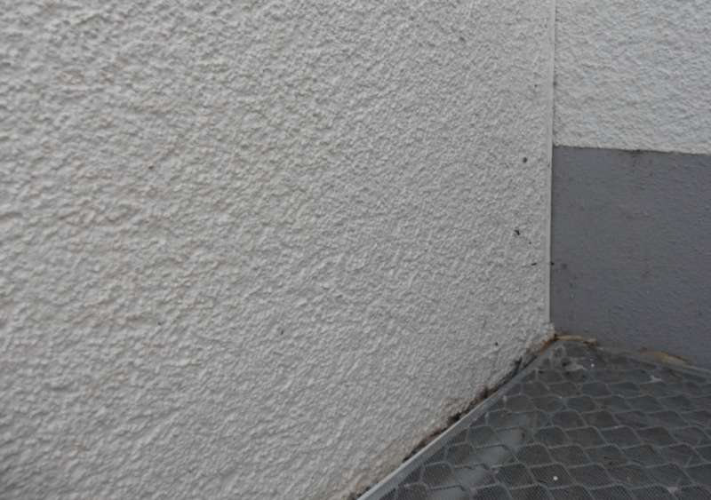

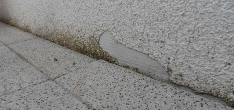

    Habe Fotos gemacht!
    da bin ich sehr gespannt, wie man den Schaden noch beheben könnte. Anbei ein Foto mit abgeplatzter Stelle und ein Foto Übergang Trennmauer zur Hauswand. (In der Ecke am Boden befindet sich direkt ein Lichtschacht)
    Christoph W.
    • BAU.DE / BAU-Forum: 1. Bild zu Antwort "Sockelputz-Schaden: Fotos zur Beurteilung – Fassadensanierung" auf die Frage "Außenputz entfernen & Sockelputz anbringen: Anleitung, Kosten & Risiken bei Feuchtigkeit?" im BAU-Forum "Außenwände und Fassaden"
    • BAU.DE / BAU-Forum: 2. Bild zu Antwort "Sockelputz-Schaden: Fotos zur Beurteilung – Fassadensanierung" auf die Frage "Außenputz entfernen & Sockelputz anbringen: Anleitung, Kosten & Risiken bei Feuchtigkeit?" im BAU-Forum "Außenwände und Fassaden"
  4. Sockelputz erneuern: Anleitung mit Dichtschlämme & Kratzspachtelung
    folgende Vorgehensweise
    nehmen Sie die Terrassenplatten und den Splitdarunter raus, bis Sie zur Unterkante kommen. Mit der Spachtel alle losen Bereiche abschaben, ohne die darunterliegende Spachtelung zu zerstören (nicht mit Gewalt). Dann machen Sie mit Wasserwaage und Bleistift einen Strich in der Sockelhöhe. Oberhalb des Striches kleben Sie zwei Streifen von dem silbernen Steinband o.ä. Dann mit Sockeltauglicher, filzbarer Spachtelmasse eine dünne Kratzspachtelung aufziehen, abgeplatzte Stellen in diesem Zug oberflächenbündig mit zuziehen. Über Nacht trocknen lassen. Am nächsten Tag mit der selben Spachtelmasse nochmal dünn in Kornstärke drüberziehen, abfilzen, Klebeband abziehen. Am nächsten Tag einen Strich in der Höhe der Oberkante Terrassenplatten ziehen. Zur Sicherheit vielleicht einen Zentimeter höher. Oberhalb wieder abkleben. Darunterliegende Bereiche zweimal mit Dichtschlämme überschlämmen. Trocknen lassen. Alles mit Sockelfarbe streichen, Platten wieder einbauen. Produkte z. B: Baumit Haft- und SchweißPutz HSP 60 Weber. tec Superflex D 2 (SUPERFLEX D 2)
  5. Dank für Anleitung zur Sockelputz-Sanierung!
    DANKE!
    Vielen Dank für die ausführliche Anleitung!
    Das klingt wesentlich vielversprechender, als meine Ideen ...
