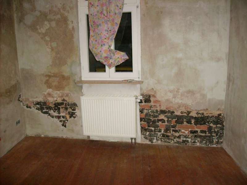

Guten Tag.
Im EGAbk. unseres Hauses ist eine Wand bis etwa 100 cm Höhe feucht. Nach teilweisem Abschlagen des Putzes zeigte sich ein schwärzlicher Belag auf der Wand. Wir befürchten Pilzbefall, aber von dieser Art Pilz habe ich in Foren nichts gefunden. Was kann das sein und wie gehen wir damit um?
Zur Bausituation: Das Haus ist um 1900 gebaut, die vordere, östliche Haushälfte (zur Straße) ist nicht unterkellert. Das Haus hat einen Natursteinsockel aus Granit und Sandstein (und ein paar Ziegelresten); der Sockel ist 60 cm frei sichtbar. Darauf steht eine Ziegelwand mit einem mineralischen Außenputz.
Vor 15 Jahren wurde das EG renoviert. In den vorderen beiden Räumen wurde der Holzfußboden entfernt, auch weil er in der Nordost-Ecke verfault war (Feuchtigkeit). In den darunter liegenden Sand wurde auf Höhe des Natursteinsockels ein neuer Boden betoniert, darüber Zellulosedämmung und neuer Holzfußboden eingebracht. Die Wände wurden mit handelsüblichem Kalkzementputz dort neu verputzt, wo der stark sandhaltige, alte Innenputz bröselte; Putzstärke teilweise mehrere Zentimeter, Höhe etwa 80 cm (ab Fußboden). Der verputzte Außensockel wurde ausgebessert und mit Dispersionsfarbe gestrichen. Eine Horizontalabsperrung ist nicht vorhanden.
Seit wenigen Monaten ist der Sockelverputz entfernt, weil die Farbe immer abblätterte; die freigelegten Sandsteine sind feucht und sanden. Der Sockel soll offen bleiben.
Die östliche Außenwand ist auf der Innenseite auf der gesamten Breite auf 100 cm (ab Fußboden) feucht. An den Hausecken hört die Feuchte auf wie abgeschnitten, nur an der Nordwand gibt es auf 100 cm Höhe einen schmalen feuchten Streifen von 80 cm Länge. Die Sandsteinfensterbank am Fenster bei der Nordost-Ecke ist feucht und sandet sehr stark.

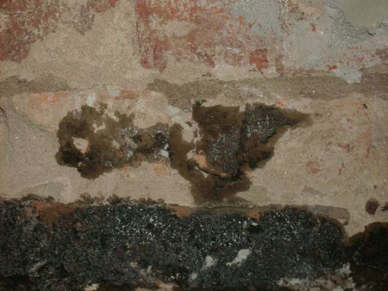

Der feuchte Innenputz wurde jetzt teilweise abgeschlagen. Die Ziegelwand (Ziegel und Fugen) ist im feuchten Bereich von einer schwärzlichen Schicht überzogen (siehe Bilder), darüber scheint alles in Ordnung. Die Schicht ist bis zu einem Millimeter stark und befindet sich an der Trennschicht zwischen Kalkzementputz und Ziegel. Außerdem sind einige Ziegel so weich, dass man sie mit dem Fingernagel abkratzen kann.
Zu hohe Feuchtigkeit ist offensichtlich. Wir vermuten Feuchtigkeitseintrag aus dem Sand im nicht unterkellerten Bereich. Regen bekommt die Westwand nur selten ab, die Wetterseite ist Osten. Es sind keine Informationen über Salzeintrag bekannt, die Räume waren immer Wohnräume. Merkwürdig ist die scharfe senkrechte Grenze der Feuchtigkeit an den Hausecken.
Also: Müssen wir die schwarz verfärbten Ziegel komplett austauschen, also die Wand neu mauern? Oder reicht trocknen und neu verputzen aus? Wobei dann wohl ein Kalkputz angesagt ist.
Danke für Hinweise.

    🔴 KRITISCH: Sofortige statische Bewertung der weichen, mit dem Fingernagel abkratzbaren Ziegel durch einen zertifizierten Statiker – Tragfähigkeit der Wand ist möglicherweise beeinträchtigt.
    🔴 KRITISCH: Keine Sanierung ohne vorherige Ursachenanalyse durch zertifizierten Sachverständigen für Feuchteschäden – insbesondere zur Klärung von aufsteigender Feuchtigkeit, Salzbelastung und Horizontalsperren-Fehlen.
    ⚠️ WICHTIG: Vollständige Entfernung des befallenen Putzes sowie professionelle Trocknung über mehrere Monate vor jeder Sanierungsmaßnahme – kein "Austrocknen durch Lüften" oder oberflächliche Reinigung.
    ⚠️ WICHTIG: Kein Einsatz diffusionsoffener Putze oder Kalkputze ohne vorherige fachgerechte Horizontalsperre – sonst Verschärfung der Feuchtigkeitsproblematik und erneuter Schimmelpilzbefall.
    ⚠️ WICHTIG: Entfernung der Zellulosedämmung unter dem Holzfußboden – sie verhindert natürliche Trocknung nach oben und verstärkt die Feuchtespeicherung im Mauerwerk.
    🔴 Gefahr: Ein schwarzer Belag auf Ziegelwänden in Verbindung mit Feuchtigkeit deutet stark auf Schimmelpilzbefall hin. Schimmel kann gesundheitsschädlich sein und die Bausubstanz angreifen.
    • Ursachenforschung: Die Feuchtigkeit muss beseitigt werden. Mögliche Ursachen sind aufsteigende Feuchtigkeit aus dem Erdreich, defekte Horizontalabdichtung, Schlagregen oder Kondensation.
    • Materialprüfung: Eine Analyse des Belags durch ein Labor gibt Aufschluss über die Art des Pilzes und die geeigneten Sanierungsmaßnahmen.
    • Fachgerechte Sanierung: Befallene Putzbereiche müssen entfernt und entsorgt werden. Die Wand muss austrocknen können. Ein Sanierputz kann helfen, die Feuchtigkeit zu regulieren.

    Der geschilderte Sachverhalt beschreibt eine typische aufsteigende Feuchtigkeit in einem Altbau von ca. 1900 ohne funktionierende Horizontalabdichtung. Die schwarze Schicht auf der Ziegelwand unter dem Putz ist ein klassisches Indiz für Schimmelpilzbefall, der sich im feuchten Milieu zwischen Ziegel und undichtem Putz gebildet hat. Die weichen Ziegel, die sich mit dem Fingernagel abkratzen lassen, deuten auf eine massive Durchfeuchtung und beginnende Zerstörung des Mauerwerks hin.
    🔴 Gefahr: Die Kombination aus aufsteigender Feuchtigkeit, fehlender Horizontalsperre, und dem undichten Außensockel (Dispersionsfarbe auf Sandstein) führt zu einer dauerhaften Durchfeuchtung. Die weichen Ziegel sind ein ernstes statisches Warnsignal, da die Tragfähigkeit des Mauerwerks beeinträchtigt sein kann. Zudem besteht durch den Schimmelpilz eine akute Gesundheitsgefahr für die Bewohner.
    ➕ Ergänzung: Die scharfe senkrechte Grenze der Feuchtigkeit an den Hausecken ist typisch für aufsteigende Feuchtigkeit, die durch die Kapillarwirkung der Ziegel nach oben gezogen wird. Die Ecken bleiben trocken, da dort die Kapillaren durch die Fugen unterbrochen sind. Der feuchte Streifen an der Nordwand deutet auf einen zusätzlichen Eintrag von Schlagregen oder Spritzwasser hin.
    ⚠️ Korrektur: Ein einfaches Trocknen und Neuverputzen mit Kalkputz wird ohne eine fachgerechte Horizontalsperre nicht nachhaltig sein. Die Feuchtigkeit wird weiterhin aus dem Erdreich aufsteigen und den neuen Putz erneut schädigen. Die weichen Ziegel müssen zwingend von einem Statiker beurteilt werden, bevor eine Sanierung beginnt.
    👉 Handlungsempfehlung: Beauftragen Sie umgehend einen zertifizierten Sachverständigen für Feuchtigkeitsschäden und Altbausanierung. Lassen Sie eine Mauerwerksanalyse (Bohrkernentnahme) zur Bestimmung des Salzgehalts und der Feuchteverteilung durchführen. Prüfen Sie die Notwendigkeit einer nachträglichen Horizontalabdichtung (z.B. Injektionsverfahren oder mechanisches Verfahren). Entfernen Sie den restlichen Putz vollständig und lassen Sie das Mauerwerk über mehrere Monate professionell trocknen. Die Sanierung sollte nur von einem Fachbetrieb mit Erfahrung in der Altbausanierung durchgeführt werden.
    Der Sachverhalt beschreibt eine klassische kapillare Feuchteaufstiegs-Situation an einer nicht unterkellerten, historischen Ziegelwand ohne Horizontalabsperrung (HAB), verstärkt durch fehlenden Sockelschutz, sandenden Naturstein und fehlende Entwässerung im Erdreich. Die scharfe, senkrechte Feuchtigkeitsgrenze an den Hausecken deutet auf begrenzte Feuchteausbreitung durch die Mauerwerkstruktur hin – typisch für kapillare Aufnahme aus dem ungedämmten, feuchten Sandboden.
    🔴 Gefahr: Die schwärzliche Schicht ist mit hoher Wahrscheinlichkeit kein harmloser Schmutz, sondern ein hygrophiler Schimmelpilz oder mikrobieller Biofilm, der sich an der Trennschicht Putz/Ziegel bei dauerhafter Feuchte (Wassergehalt >80 % relative Luftfeuchte an der Oberfläche) entwickelt hat. Zusätzlich weisen die mit dem Fingernagel abkratzbaren Ziegel auf fortgeschrittene Auslaugung und Salzkristallisation hin – ein deutliches Zeichen für irreversible Mauerwerksdegradation durch Salz- und Feuchteschäden.
    🔴 Gefahr: Die fehlende Horizontalabsperrung, der offengelegte, feuchte Sandsteinsockel und die direkte Verbindung zwischen Erdreich und Mauerwerk schaffen ein dauerhaftes Feuchtereservoir. Ohne fachgerechte Sanierung besteht akute Gefahr der weiteren statischen Schwächung der tragenden Ziegelwand – insbesondere im Sockelbereich, wo die Lastaufnahme entscheidend ist.
    ⚠️ Korrektur: Die Annahme, dass ein einfaches Trocknen und Neuputzen ausreichen würde, ist fachlich unzulässig. Ein reiner Kalkputz allein verhindert keinen kapillaren Feuchteaufstieg – er kann die Feuchte sogar noch begünstigen, wenn keine wirksame HAB oder alternative Feuchtesperrmaßnahme installiert wird.
    ➕ Ergänzung: Die starke Sandung der Fensterbank und des Sockels weist auf physikalische Zersetzung durch Frost-Tau-Wechsel und Salzausblühung hin – ein weiterer Hinweis auf fehlende Oberflächenschutzmaßnahmen und unzureichende Entwässerung im Bereich der Fundamentplatte.
    ➕ Ergänzung: Die Verwendung von Zellulosedämmung unter dem Holzfußboden verschärft das Problem: Sie bindet Feuchte und verhindert eine natürliche Trocknung nach oben – ein gravierender Planungsfehler bei feuchtebelasteten Altbauten ohne funktionierende HAB.
    👉 Handlungsempfehlung: Beauftragen Sie unverzüglich einen zertifizierten Sachverständigen für Feuchteschäden (z. B. nach DINAbk. 18022 oder mit Zertifizierung durch die Deutsche Gesellschaft für Mauerwerk) zur umfassenden Feuchtemessung (z. B. mit Carbidschläuchen und Widerstandsmessung), Salzanalyse und statischer Bewertung. Eine Sanierung darf erst nach fachlicher Diagnose und Planung erfolgen – niemals nach Eigenrezeptur oder pauschalen Internetempfehlungen.
