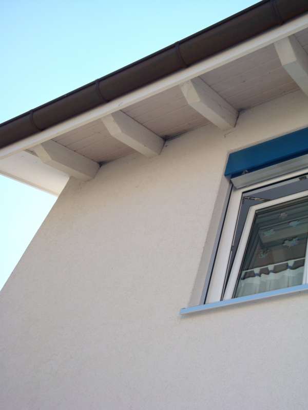

Innert wenigen Monaten sind an meinem 7 Jahre alten Haus, unter dem Dach (siehe Fotos) dunkle Flecken entstanden. Nachdem auch ein paar Nachbarn das gleiche Problem bekommen haben, aber auch keine Erklärung dafür haben, wende ich mich an Euch. Meine Fragen hierzu: Was bedeutet das? Muss ich dagegen etwas unternehmen oder kann man dies so sein lassen? Was müsste ich machen?
Besten Dank schon mal für Eure Antworten

  2. Dach Flecken: Luftdichtheitsprobleme am Sparrendurchgang?
    da hat sich wohl ...
    die Luftdichtheit verabschiedet. KÖNNTE es sein, dass es da Probleme im Bereich des Sparrendurchgangs gibt? Manchmal wird da ja mit PU-Schaum gearbeitet, nur, der ist nicht dauerhaft und reißt dann außerhalb der Gewährleistungszeit.
    Dachaufbau wohl nicht zufällig mit einem Aufsparrendämmsystem?

    Hallo Stefan, Da ich das Haus ...
    Hallo Stefan, Da ich das Haus bereits fertig gebaut gekauft habe, kann ich nicht sagen, ob es mit einem Aufsparrendämmsystem realisiert wurde. Für mich ist nun Wichtig: Muss ich dagegen etwas unternehmen oder kann man dies so sein lassen? Was müsste ich machen?
  4. Aufsparrendämmung erkennen: Baubeschreibung und Dachinspektion
    das sieht man doch (Frau latürlich auch)
    steht dazu denn nichts in dem Kaufvertrag oder einer Baubeschreibung?
    Sehen kann man das auch, spätestens auf dem Spitzbogen.

    Spaß beiseite. Das sollte sich mal ein Fachmann vor Ort anschauen. Sie müssten als Anlage zum Bauvertrag ja auch Bauzeichnungen und eine Baubeschreibung bekommen haben. Wenn nicht, gibt es die zum Kopieren auch im Bauamt.
    Bauart checken,
    daraus folgt die Eingrenzung möglicher Schadensursachen,
    [A] Fehler in der Luftdichtheit
    [B] Fehler im WDVSAbk.
    [C] noch was anderes?
    Gruß aus Berlin
