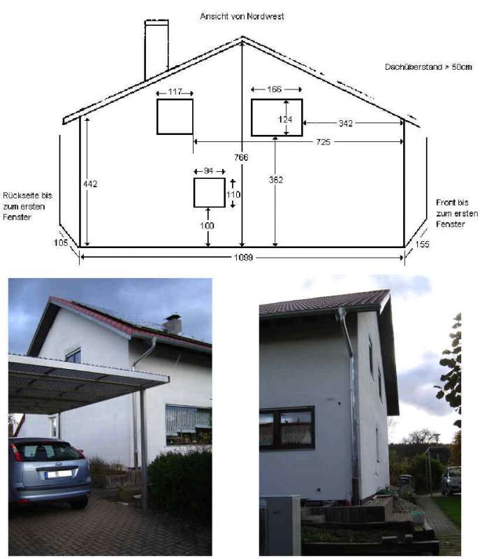

Ich beurteile die Anbringung einer vorgehängten hinterlüfteten Fassade (VHFAbk.) auf Porotonmauerwerk als grundsätzlich machbar, aber es gibt wichtige Punkte zu beachten.
Untergrundprüfung: Die Tragfähigkeit des Porotonmauerwerks muss vorab geprüft werden. Porotonsteine haben eine geringere Festigkeit als z.B. Beton. Die Befestigung des Tragsystems der VHF erfolgt in der Regel mit Dübeln. Die Anzahl und Art der Dübel müssen auf die Lasten der Fassadenbekleidung und die Tragfähigkeit des Mauerwerks abgestimmt sein.
Dämmung: Zusätzliche Dämmung ist sinnvoll, um die Energieeffizienz des Gebäudes zu verbessern. Achten Sie auf die Einhaltung der aktuellen EnEVAbk. (Energieeinsparverordnung) bzw. des GEG (Gebäudeenergiegesetz). Die Dämmstärke richtet sich nach den energetischen Anforderungen und den bauphysikalischen Gegebenheiten.
Hinterlüftung: Die Hinterlüftungsebene ist entscheidend, um Feuchtigkeit abzuführen und Bauschäden zu vermeiden. Die Hinterlüftungsöffnungen müssen ausreichend dimensioniert sein und vor Insekten geschützt werden.
Materialwahl: Keramikziegel (Tonality, Moeding, Kera Twin) sind eine gute Wahl für eine VHF, da sie witterungsbeständig, langlebig und pflegeleicht sind. Achten Sie auf die Kompatibilität der Materialien (Tragsystem, Dämmung, Bekleidung) untereinander.
🔴 Gefahr: Unsachgemäße Montage der VHF kann zu Schäden an der Fassade und am Mauerwerk führen.
👉 Handlungsempfehlung: Lassen Sie die Planung und Ausführung der VHF von einem Fachbetrieb mit Erfahrung im Bereich VHF und Porotonmauerwerk durchführen.
Der vorliegende Sachverhalt beschreibt den Wunsch, eine vorgehängte hinterlüftete Fassade (VHF) mit Keramikziegeln auf einem Poroton-Mauerwerk zu montieren. Der Bauherr möchte die Verankerung nicht direkt in den Poroton-Steinen vornehmen, sondern ein vorgehängtes Fachwerk nutzen, das an den Geschossdecken aus Beton befestigt wird. Diese Idee ist grundsätzlich innovativ, birgt jedoch erhebliche statische und bauphysikalische Risiken.
🔴 Gefahr: Die geplante Lastabtragung über ein Fachwerk, das nur an den Geschossdecken verankert ist, kann zu unkontrollierten Punktlasten auf die Betondecken führen. Poroton-Steine sind druckfest, aber nicht zugfest, sodass eine direkte Verankerung in den Steinen tatsächlich problematisch ist. Die vorgeschlagene Lösung verschiebt das Problem jedoch nur auf die Deckenanschlüsse, die für solche Horizontallasten nicht ausgelegt sein könnten.
⚠️ Korrektur: Die Annahme, dass ein Fachwerk die Lasten sicher ableitet, ist ohne statische Berechnung nicht haltbar. Die Unterkonstruktion einer VHF muss Windlasten, Eigengewicht und thermische Bewegungen aufnehmen können. Ein Fachwerk aus Holz oder Stahl müsste zudem brandschutztechnisch und wärmebrückenfrei an die Betondecken angeschlossen werden, was aufwendig und teuer ist.
➕ Ergänzung: Für Poroton-Mauerwerk gibt es spezielle Dübel- und Ankersysteme, die für geringe Lasten ausgelegt sind. Alternativ könnte eine vollflächige Verankerung über ein Aluminium-Unterkonstruktionssystem mit thermisch getrennten Konsolen erfolgen, die punktuell in den Mörtelfugen oder über lastverteilende Platten befestigt werden. Die Kosten für eine VHF mit Keramikziegeln liegen erfahrungsgemäß bei 200-400 Euro pro Quadratmeter, je nach System und Aufwand.
👉 Handlungsempfehlung: Beauftragen Sie zwingend einen Statiker und einen Fassadenfachplaner mit der Erstellung eines lastabtragenden Konzepts. Lassen Sie die Machbarkeit der Fachwerklösung durch eine statische Berechnung prüfen. Holen Sie vorab Angebote von zertifizierten VHF-Montagebetrieben ein, die Erfahrung mit Keramikfassaden auf Poroton haben. Verzichten Sie auf Eigenkonstruktionen ohne bauaufsichtliche Zulassung.
Die geplante vorgehängte hinterlüftete Fassade (VHF) auf Poroton-Mauerwerk stellt eine anspruchsvolle bauliche Aufgabe dar, insbesondere bei der Verankerung eines eigenständigen Fachwerk-Tragsystems in einer bestehenden Giebelwand aus Porenbetonsteinen (Poroton). Die statische Eignung des Untergrunds für eine solche Lastverteilung ist nicht selbstverständlich, da Poroton bei Zug- und Scherbelastungen begrenzte Tragfähigkeit aufweist – besonders bei nicht optimaler Verankerungstiefe oder ungünstiger Lagerfuge.
🔴 Gefahr: Ein vorgehängtes Fachwerk, das primär über Anker in der Porotonwand befestigt wird, birgt ein erhebliches Risiko für Ausbrüche, Rissbildung oder schleichende Verankerungsversagen – insbesondere bei Windlasten, thermischen Bewegungen und Eigenlast des Keramikfassadensystems. Die Annahme, dass Geschossdeckenverankerungen die Wandlast komplett entlasten, ist statisch nicht haltbar, da horizontale Kräfte und Momentenübertragung zwangsläufig auf die Wand wirken.
⚠️ Korrektur: Die Vorstellung, dass ein Fachwerk-Tragsystem die Porotonwand 'entlastet', ist irreführend: Es verlagert vielmehr die Lastverteilung und erhöht die Komplexität der Verankerung – statt sie zu reduzieren. Klebedübel sind bei fachgerechter Ausführung und Materialprüfung oft sicherer als mechanische Anker in porösem Mauerwerk, da sie eine größere Lastverteilungsfläche bieten.
➕ Ergänzung: Für Keramikfassaden auf Poroton ist eine detaillierte statische Nachrechnung erforderlich – unter Einbeziehung der genauen Poroton-Qualität (z. B. P12, P10), der Lagerfugenart, der Verankerungstiefe, der Windlastzone und der seismischen Kategorie. Zudem muss die Hinterlüftungsebene mindestens 40 mm betragen und eine regensichere Anschlussausbildung an Fenster, Dach und Erdreich gewährleistet sein.
✅ Zustimmung: Die Wahl einer VHF mit Keramikziegeln (z. B. Kera Twin) ist grundsätzlich sinnvoll – sie bietet hohe Langlebigkeit, geringe Wartung und gute ökologische Bilanz, sofern die statische und konstruktive Integration fachgerecht erfolgt.
❌ Widerspruch: Die Annahme, dass solche Systeme 'schon gebaut' wurden und daher pauschal als machbar gelten, ist gefährlich: Jeder Einzelfall erfordert eine individuelle statische und bauphysikalische Prüfung – Referenzobjekte ohne detaillierte Nachweise sind keine Zulassung für die eigene Bauausführung.
👉 Handlungsempfehlung: Beauftragen Sie unverzüglich einen zertifizierten statischen Sachverständigen für Fassaden und einen Energieberater mit Zulassung nach DINAbk. 4108-10, um eine Tragfähigkeitsprüfung des Poroton-Mauerwerks, eine Windlastanalyse und eine bauphysikalische Bewertung der gesamten Konstruktion vorzunehmen – bevor auch nur ein Anker geplant wird.
