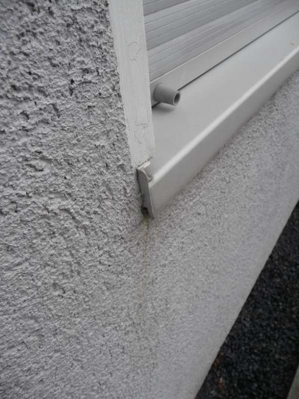

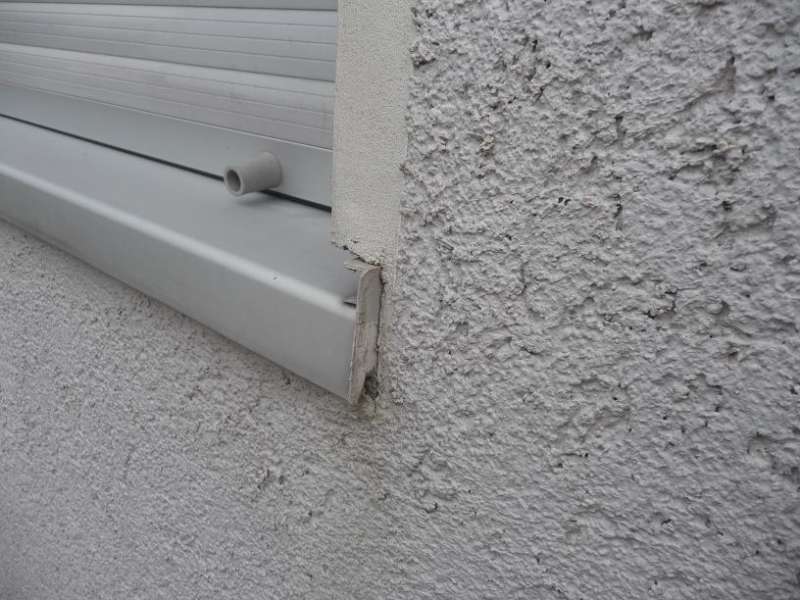

  7. Fensterbank-Details: Bilder zur Problem-Erkennung
    So ich hoffe das man auf ...
    So ich hoffe das man auf den Bildern erkennen kann was ich meine 🙂
    Gruß aus -2 Grad
    • BAU.DE / BAU-Forum: 1. Bild zu Antwort "Fensterbank-Details: Bilder zur Problem-Erkennung" auf die Frage "Fensterbänke austauschen: Anleitung, Kosten & Material für besseren Schutz?" im BAU-Forum "Außenwände und Fassaden"
    • BAU.DE / BAU-Forum: 2. Bild zu Antwort "Fensterbank-Details: Bilder zur Problem-Erkennung" auf die Frage "Fensterbänke austauschen: Anleitung, Kosten & Material für besseren Schutz?" im BAU-Forum "Außenwände und Fassaden"
    • BAU.DE / BAU-Forum: 3. Bild zu Antwort "Fensterbank-Details: Bilder zur Problem-Erkennung" auf die Frage "Fensterbänke austauschen: Anleitung, Kosten & Material für besseren Schutz?" im BAU-Forum "Außenwände und Fassaden"
  8. Fensterbank-Austausch: Demontage der Seitenteile – Anleitung
    Ausbau
    Die Seitenteile sind im Normalfall gesteckt. Wenn Sie in der Mitte ein Stück der Fensterbank raus schneiden, können Sie es zur Mitte hin verschieben. Die Seitenteile können Sie dann raus pfriemeln, wenn Sie die Führungsschienen gekürzt haben. (mit einem oszilliernden Werkzeug) Dann können Sie die neue Granitbank setzen. Wenn ein neues Aluminium rein soll, geht es nur, wenn es nicht in den Falz unter dem Fenster rein muss, sondern auf dem Fenster montiert (geschraubt) wird. Hier ist zu beachten, dass dann von oben kein Wasser reinkommt. (Kompriband etc.) Aber wie Sie am besten abdichten, kann Ihnen sicher jemand im Forum sagen.
