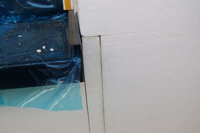

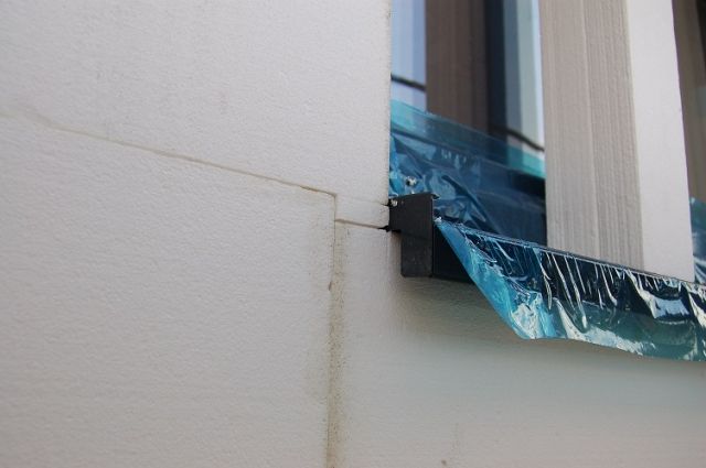

WDVS Dämmung Gebäudeöffnungen: Stückelung bei Fensterbänken mangelhaft? Meinung?
Grade im Bereich der Fenster wird ordentlich gestückelt um die Fensterbänke auch schön zu umbauen. In den Verlegehinweisen, die ich so finden konnte wird genau davon ja immer abgeraten. Ist das nun ein Mangel? oder sieht die Realität auf dem Bau einfach anders aus. Muss eine extra Isolierung zwischen Fensterbänken und WDVS angebracht werden?

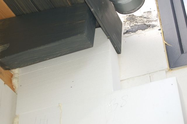

Und dann ist da noch eine Stelle im Anbaubereich. hier wird elegant um einen Dachvorsprung herumgearbeitet. Ist das so in Ordnung.
Hab ein paar Fotos beigefügt um meine Sorgen etwas zu verdeutlichen.
Über ihre Meinung würde ich mich freuen.
🔴 KRITISCH: Stückelung des WDVSAbk. im Fensterbankbereich ist ein sachlicher Mangel gemäß DINAbk. 4108-2, DIN 18516-1 und Herstellervorgaben – keine "Realitätsanpassung", sondern Verstoß gegen verbindliche Ausführungsregeln.
🔴 KRITISCH: Fehlende oder nicht druckfeste Anschlussdämmung zwischen Fensterbank und WDVS erzeugt massive Wärmebrücken mit hohem Risiko für Kondensation, Schimmelbildung und Feuchteschäden im Innenraum.
⚠️ WICHTIG: Die Ausführung um den Dachvorsprung herum muss eine durchgängige Sperrschicht (WDVS-Träger, Dichtungsebene, Putzsystem) sowie horizontale Ablenkung von Niederschlagswasser sicherstellen – andernfalls besteht akutes Wasserstandsrisiko.
⚠️ WICHTIG: Jede Stoßfuge im WDVS-Bereich von Öffnungen ist eine potenzielle Schwachstelle für Rissbildung, Feuchteeintritt und thermische Unterbrechung – Dokumentation (Fotos, Protokoll) vor Putzabschluss ist zwingend erforderlich.
Die Stückelung der WDVS-Dämmung im Bereich von Fensterbänken ist kritisch zu betrachten, da sie die Dämmwirkung negativ beeinflussen kann. 🔴 Eine unsachgemäße Ausführung kann zu Wärmebrücken und damit zu erhöhten Heizkosten sowie Schimmelbildung führen.
🔴 Gefahr: Wärmebrücken durch unsachgemäße Dämmung können zu Kondensation und Schimmelbildung im Innenbereich führen.
- Verlegehinweise beachten: Die Verlegehinweise der WDVS-Hersteller sind unbedingt zu beachten. Diese geben in der Regel klare Vorgaben zur Vermeidung von Stückelungen.
- Fachgerechte Ausführung: Die Dämmarbeiten müssen fachgerecht ausgeführt werden. Dies beinhaltet die Verwendung geeigneter Dämmstoffe und die korrekte Anbringung.
- Dämmstoffdicke: Die Dämmstoffdicke muss den energetischen Anforderungen entsprechen.
👉 Handlungsempfehlung: Lassen Sie die Ausführung der WDVS-Dämmung von einem unabhängigen Energieberater oder Bausachverständigen prüfen. Dokumentieren Sie die Ausführung mit Fotos.
Der Sachverhalt beschreibt die Montage eines 12 mm EPS-WDVS im Neubaubereich, bei dem im Fensterbereich gestückelt wird, um Fensterbänke zu umbauen. Zudem wird um einen Dachvorsprung herumgearbeitet. Die Bedenken des Bauherrn sind fachlich nachvollziehbar und weisen auf potenzielle Mängel hin.
🔴 Gefahr: Die Stückelung der Dämmung im Fensterbereich ist ein kritisches Risiko. WDVS-Verlegehinweise verbieten dies in der Regel, da jede Stoßfuge eine potenzielle Schwachstelle für Wärmebrücken, Feuchteeintritt und Rissbildung darstellt. Ohne fachgerechte Abdichtung und Hinterfüllung kann dies zu erheblichen Bauschäden führen.
➕ Ergänzung: Zwischen Fensterbank und WDVS ist in der Regel eine separate, druckfeste Dämmung (z.B. Kompriband oder spezielle Dämmkeile) erforderlich, um Wärmebrücken zu vermeiden. Die bloße Stückelung des WDVS erfüllt diese Anforderung nicht. Auch die Ausführung um den Dachvorsprung herum ist kritisch zu prüfen, da hier oft Anschlussdetails und Dichtigkeit nicht gewährleistet sind.
⚠️ Korrektur: Die Annahme, dass die Realität auf dem Bau anders aussieht, ist gefährlich. Auch wenn Stückelungen praktisch vorkommen, sind sie nur bei exakter Planung und Ausführung mit speziellen Systemkomponenten (z.B. vorgefertigten Fensterlaibungselementen) zulässig. Eine pauschale Abweichung von den Verlegehinweisen ist ein Mangel.
👉 Handlungsempfehlung: Beauftragen Sie umgehend einen zertifizierten Bausachverständigen oder WDVS-Fachplaner mit der Begutachtung der ausgeführten Arbeiten. Lassen Sie die Mängel schriftlich dokumentieren und fordern Sie den ausführenden Betrieb zur fachgerechten Nachbesserung gemäß den Systemvorgaben des WDVS-Herstellers auf. Nur so können langfristige Schäden und Gewährleistungsansprüche gesichert werden.
Die beschriebene Stückelung des 12 mm EPS-WDVS im Bereich von Fensterbänken stellt ein gravierendes thermisches und konstruktives Risiko dar, da sie zu Wärmebrücken, Feuchteeintrag und späterem Schimmelbefall führen kann.
🔴 Gefahr: Ungeschützte Fensterbankanschlüsse ohne durchgängige Dämmung oder spezielle Anschlussprofile erzeugen massive Wärmebrücken – besonders kritisch bei Neubauten mit hohen energetischen Anforderungen nach EnEVAbk. bzw. GEG.
⚠️ Korrektur: Die Verlegehinweise, die von Stückelung abraten, sind keine Empfehlung, sondern verbindliche Anforderung an die fachgerechte Ausführung gemäß DIN 4108-2, DIN 18516-1 und Herstellervorgaben – eine Abweichung ist kein 'Realitätsproblem', sondern ein Mangel.
➕ Ergänzung: Zwischen Fensterbank und WDVS ist keine 'extra Isolierung' ausreichend – vielmehr ist ein dämmstoffgleiches, druckfestes Anschlussprofil oder eine thermisch getrennte, wärmebrückenminimierte Fensterbankkonstruktion erforderlich, die auch die Abdichtungsebene berücksichtigt.
🔴 Gefahr: Die 'elegante' Umgehung des Dachvorsprungs ohne fachgerechte Anschlussausbildung birgt hohe Risiken für Wasserstand und Feuchteschäden, da hier die horizontale Ablenkung von Niederschlagswasser und die Durchgängigkeit der Sperrschicht (z. B. WDVS-Untergrund, Putzträger, Dichtungsebene) nicht gewährleistet ist.
✅ Zustimmung: Die Sorge um die Ausführung ist vollkommen berechtigt – gerade im Anschlussbereich von Öffnungen und Bauteilübergängen liegen die häufigsten Mängel bei WDVS-Systemen, die später zu Bauschäden führen.
👉 Handlungsempfehlung: Beauftragen Sie unverzüglich einen zertifizierten Energieberater oder Sachverständigen für Wärmedämm-Verbundsysteme (z. B. nach ZVSHK oder DIBtAbk.), um eine baubegleitende Prüfung der Anschlussdetails vor Abschluss der Putzarbeiten durchzuführen.

- Sperrschicht am Dachvorsprung freilegen und begutachten lassen: Verlangen Sie vor Putz die Sichtkontrolle der Anschlussausbildung am Dachvorsprung – inkl. horizontale Wasserablauf-Ebene und Durchgängigkeit der Dichtungsschicht.

🔴 WDVS Mangel: Fehlerhafte Ausführung bei Fensteröffnungen!
BAUMURKS
Hier ist eigentlich alles falsch was nur falsch sein kann!
Sofort Rückbau veranlassen!
Alle Anschlüsse an artfremde Bauteile sind durch Fugendichtband oder Anputzprofil gem. Zulassung des Systemherstellers auszubilden und hinterlaufsicher gegen Niederschlagswasser herzustellen. Ferner sind die offenen Plattenfugen bis 5 mm Breite auszuschäumen, wenn breiter mit Dämmstoff zu schließen. Die Stückelei erinnert an ein Mosaik und geht im Bereich der Öffnungen gar nicht, da hier die höchsten Spannungen auftreten. Was will der Verarbeiter hier eigentlich einsparen? Allein der erhöhte Zeitaufwand und der mehr als doppelte Kleberverbrauch in diesen Bereichen machen wenig Sinn gegenüber der Einsparung bei Resteverwertung an Dämmstoff.
Was macht der Verarbeiter eigentlich beruflich? -
