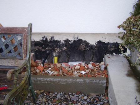

Hi
wir haben einen Beton-Fertigteil-Keller welcher an der Front noch zu ca. 50 cm aus dem Boden sichtbar ist (s. Bild). Die 3 anderen Seiten sind bis oben mit Erde befüllt. Jetzt stellt sich die Frage, wie ich diese Sicht verschönern kann. Problem ist, dass teilweise noch Bitumen zu sehen ist, und angeblich hält darauf nichts.
Gibt es Alternativen?
besten Dank

    🔴 KRITISCH: Vor jeder Verblenderung muss die Intaktheit der Bitumenabdichtung durch einen zertifizierten Bausachverständigen oder Fachbetrieb für Bauwerksabdichtung geprüft werden – jede Beschädigung oder Alterung birgt akute Feuchteeintrag-Gefahr in den Keller.
    🔴 KRITISCH: Eine nachträgliche vertikale Außenabdichtung (z. B. mit polymermodifizierten Bahnen) ist zwingend erforderlich, wenn die bestehende Bitumenschicht rissig, spröde oder unvollständig ist – kein Verblender ersetzt eine funktionierende Abdichtung.
    ⚠️ WICHTIG: Jede mechanische Bearbeitung (Bohren, Schrauben, Nageln) in die Bitumenschicht ist untersagt – bei Verblenderung ausschließlich hinterlüftete Systeme oder fachgerechte bitumenkompatible Haftbrücken mit Vorabreinigung und Abtragung loser Schichten verwenden.
    ⚠️ WICHTIG: Die Perimeterdrainage rund um den Keller muss funktionsfähig sein; fehlende oder verstopfte Drainage macht jede Verblenderung langfristig risikobehaftet – vor Maßnahme prüfen und ggf. erneuern lassen.
    Um die sichtbare Kellerwand zu verschönern und das Bitumen zu kaschieren, gibt es verschiedene Möglichkeiten. Ich empfehle Ihnen, folgende Optionen in Betracht zu ziehen:
    • Verblendmauerwerk: Eine klassische Option, die optisch ansprechend ist und zusätzlichen Schutz bietet.
    • Fassadenplatten: In verschiedenen Materialien (z.B. Holz, Kunststoff, Metall) erhältlich und relativ einfach zu montieren.
    • Putzsysteme: Direkt auf den Beton aufgetragen, eventuell mit einer zusätzlichen Dämmschicht.
    • Begrünung: Eine naturnahe Lösung, die jedoch eine entsprechende Vorbereitung und Pflege erfordert.
    🔴 Gefahr: Unsachgemäße Ausführung kann zu Feuchtigkeitsproblemen und Schäden an der Bausubstanz führen. Eine Abdichtung gemäß DINAbk. 18533 ist entscheidend.
    👉 Handlungsempfehlung: Lassen Sie sich von einem Fachbetrieb beraten, um die beste Lösung für Ihre spezifische Situation zu finden und die fachgerechte Ausführung sicherzustellen.
    Der Sachverhalt beschreibt einen Beton-Fertigteil-Keller, dessen Frontseite etwa 50 cm aus dem Erdreich ragt und mit Bitumen beschichtet ist. Der Nutzer sucht nach Möglichkeiten, diese Sichtfläche zu verschönern, und äußert Bedenken, dass auf Bitumen kein Haftgrund möglich sei.
    ✅ Zustimmung: Die Einschätzung, dass Bitumen eine schwierige Haftungsbasis darstellt, ist grundsätzlich richtig. Bitumen ist ein weicher, öliger Werkstoff, der bei direkter Überarbeitung ohne geeignete Vorbereitung zu Haftungsproblemen führen kann.
    ➕ Ergänzung: Es gibt jedoch spezielle Haftbrücken und Grundierungen (z.B. auf Epoxidharz- oder Polyurethanbasis), die für Bitumen entwickelt wurden. Diese ermöglichen eine dauerhafte Verbindung mit Putz, Farbe oder Fliesen. Alternativ kann eine hinterlüftete Vorsatzschale aus Holz, WPC oder Naturstein montiert werden, die unabhängig vom Bitumen ist.
    🔴 Gefahr: Ein wesentliches Risiko besteht darin, dass die Bitumenschicht die Abdichtung des Kellers gegen Feuchtigkeit darstellt. Jegliche mechanische Beschädigung oder unsachgemäße Bearbeitung (z.B. durch Schrauben oder Kleben) kann die Abdichtung perforieren und zu Feuchteschäden im Keller führen.
    👉 Handlungsempfehlung: Lassen Sie die vorhandene Abdichtung von einem Bausachverständigen oder Fachbetrieb für Bauwerksabdichtung begutachten. Klären Sie, ob die Bitumenschicht intakt ist und ob eine zusätzliche Schutzlage (z.B. Noppenbahn) erforderlich ist. Beauftragen Sie dann einen Fachhandwerker mit der Auswahl und Applikation einer geeigneten Haftbrücke oder der Montage einer hinterlüfteten Verkleidung, um die Funktionsfähigkeit der Abdichtung nicht zu gefährden.
    Die Sichtwand eines Beton-Fertigteil-Kellers im Erdreichbereich stellt eine kritische Bauteilgrenze dar, da hier Feuchtigkeit, Frost, chemische Einflüsse und mechanische Belastungen zusammenwirken. Die sichtbare Bitumenschicht ist kein reines Ästhetikproblem, sondern ein Indikator für die ursprüngliche Abdichtung – ihre Beschädigung oder unzureichende Abdeckung birgt erhebliche Risiken für die Bausubstanz.
    🔴 Gefahr: Bitumen ist kein dauerhaftes Oberflächenmaterial für Sichtbereiche: Es wird durch UV-Strahlung, Temperaturschwankungen und mechanische Einwirkung spröde, rissig und brüchig. Eine Verblenderung ohne fachgerechte Vorbehandlung oder ohne Entfernung der degradierten Bitumenschicht führt zu Haftungsverlust, Feuchtigkeitseintrag hinter dem Verblender und potenzieller Schimmelbildung im Kellerinneren.
    🔴 Gefahr: Bei unzureichender Entwässerung oder fehlender horizontaler Abdichtung oberhalb der Sichtwand kann sich oberflächennahe Feuchtigkeit stauen – dies begünstigt Frostschäden am Beton und beschleunigt die Zersetzung von Bitumen sowie die Korrosion von Bewehrungsstählen.
    ⚠️ Korrektur: Die Aussage "hört darauf nichts" ist technisch unpräzise: Es hält zwar keine unvorbereitete Verblenderung, aber mit fachgerechter Vorbehandlung (Reinigung, Abtragung lockerer Bitumenschichten, Grundierung mit bitumenkompatibler Haftbrücke) sind viele Verblendermaterialien (z. B. mineralisch gebundene Natursteinplatten mit Hinterlüftung) durchaus möglich.
    ➕ Ergänzung: Eine nachträgliche vertikale Außenabdichtung (z. B. mit bitumenhaltigen oder polymermodifizierten Abdichtungsbahnen) ist vor einer Verblenderung zwingend erforderlich, wenn die ursprüngliche Bitumenschicht beschädigt oder unvollständig ist – dies schützt nicht nur die Wand, sondern auch den Keller vor Feuchteschäden.
    ➕ Ergänzung: Die Erdabdeckung an den drei anderen Seiten erfordert eine funktionierende Perimeterdrainage mit Schutzvlies und Schüttgut – ohne diese ist jede Verblenderung an der Frontwand langfristig gefährdet.
    👉 Handlungsempfehlung: Beauftragen Sie einen zertifizierten Bauingenieur oder Sachverständigen für Feuchteschäden, um die aktuelle Zustandsbewertung der Bitumenschicht, die Funktionsfähigkeit der Drainage und die Notwendigkeit einer Nachabdichtung zu prüfen – erst danach darf eine Verblenderung geplant werden.
