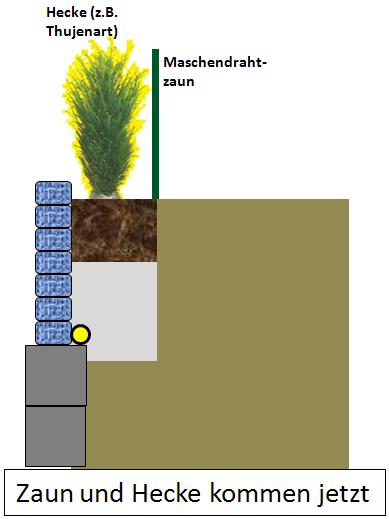

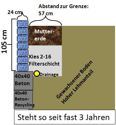

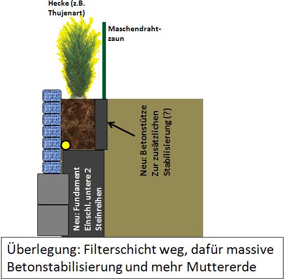

    Fundament, Anzug der Mauer (Neigung nach hinten) und Verband der Sichtsteine müssen selbstverständlich berücksichtigt werden. Danke für die vielen Hinweise. Ich sehe dass ich wohl etwas konkreter werden muss (meine Schuld). Dazu 3 Skizzen die ich hochlade. Nicht alle Details sind drin, aber die für die Statik relevanten schon. Folgende Kommentare zu den Skizzen: 1) Die Mauer steht seit Herbst 2007 so wie dargestellt. Die Höhen sind verschieden, meist um die 75 cm (5 Steinreihen). Das Stück welches abgebildet ist (4 m lang) hat mir von Anfang an den Schlaf geraubt. Es kam mir einfach ein bisschen hoch vor für diese Art Stützwand. Bis jetzt hielt sie aber einwandfrei.
    2) Jetzt sollen Zaun und Hecke dazukommen. Bisher sagte ich mir, wenn die Mauer sich neigt mach ich das Stück eben noch mal neu. Wenn aber erstmal Zaun und Hecke da sind dann möchte ich diese Gefahr aber nicht mehr haben.
    3) Darum eine (etwas drastische) Überlegung von mir als Laie: Betonhinterfüllung inkl. Armierung, für beides gilt: lieber zu viel als zu wenig. Dann ist Ruhe für immer. Meine Probleme sind: Wächst dann die Hecke überhaupt noch? Und ist das überhaupt in dem Maße nötig? Jetzt bin ich gespannt wie ein Flitzebogen ... Aber nicht schimpfen über die Art wie ich das damals gemacht habe :-) ...
    Jens Danke für die vielen Hinweise. Ich sehe dass ich wohl etwas konkreter werden muss (meine Schuld). Dazu 3 Skizzen die ich hochlade. Nicht alle Details sind drin, aber die für die Statik relevanten schon. Folgende Kommentare zu den Skizzen: 1) Die Mauer steht seit Herbst 2007 so wie dargestellt. Die Höhen sind verschieden, meist um die 75 cm (5 Steinreihen). Das Stück welches abgebildet ist (4 m lang) hat mir von Anfang an den Schlaf geraubt. Es kam mir einfach ein bisschen hoch vor für diese Art Stützwand. Bis jetzt hielt sie aber einwandfrei.
    Jens Wenn es für immer  -  und weitestgehend  -  unverschiebbar sein soll, dann brauchen Sie natürlich ein Fundament, welches noch tiefer gründet als auf den von Ihnen eingestellten Skizzen.
    Aber auch dieses Fundament mit der darauf stehenden Mauer und dem darauf möglicherweise stehenden Zaun wird sich bewegen, nur nicht so viel, dass Sie es optisch wahrnehmen können.
    Herr Paulsen hat auch einen brauchbaren Beitrag geliefert, dessen Art und Weise der Herstellung eigentlich auch ausreichen müsste, dann haben Sie natürlich Probleme mit Ihrer Hecke und der Wurzeln derer wegen.
    Machen Sie s doch so, wie Sie es vorhatten, dann aber werden Sie sicherlich Probleme haben den Aushub tätigen zu können, weil das Fundament der Mauer  -  wie bereits beschrieben  -  noch tiefer zu gründen wäre.
    Die Spanplatten können Sie natürlich verwenden. Zur Not hängen Sie halt noch eine PE Folie über die Schalung, dann können Sie diese Spanplatten in jedem Fall wieder vom Beton ablösen.
    Sie können ja sicherlich bei einer bereits bestehenden (Stütz-) Wand auch nur einseitig einschalen, Fundamentzwingen drauf, fertig ...
